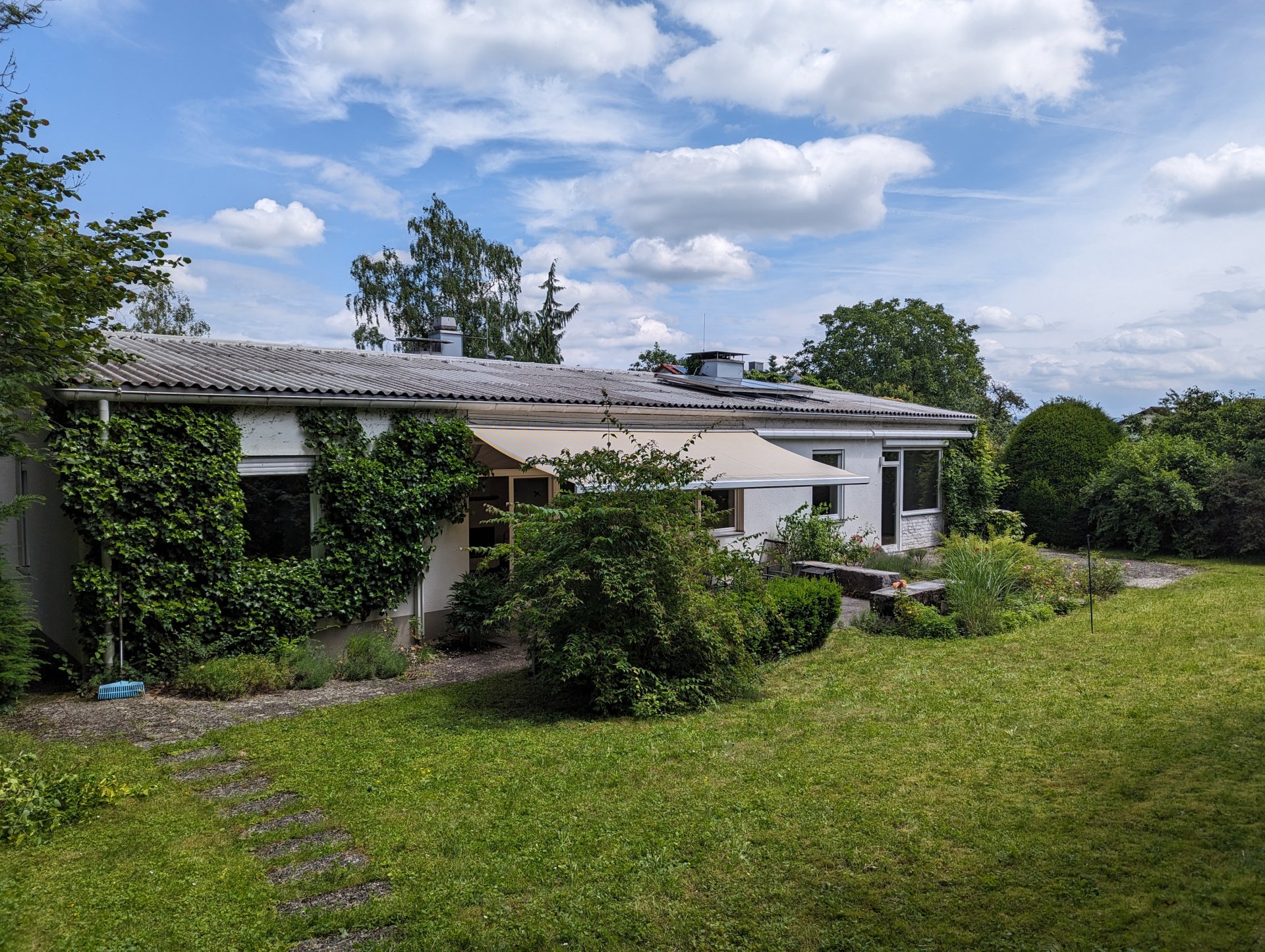

    Guten Tag Liebes Forum,
    ich habe vor circa einem halben Jahr ein Haus gekauft, welches ich energetisch saniere.
    Leider komme ich beim Thema Dach nicht weiter. Der aktuelle Dachüberstand ist leider zu gering, um ein Wärmeverbundsystem an der Fassade anzubringen.

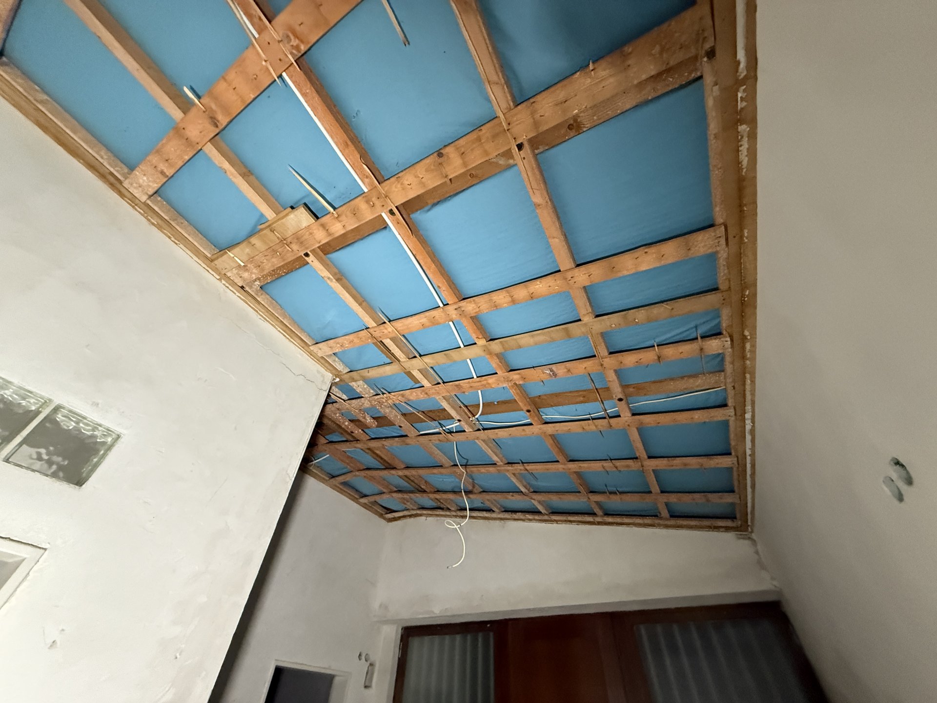

    Der aktuelle Dachaufbau sieht wie folgt aus (von unten nach oben):

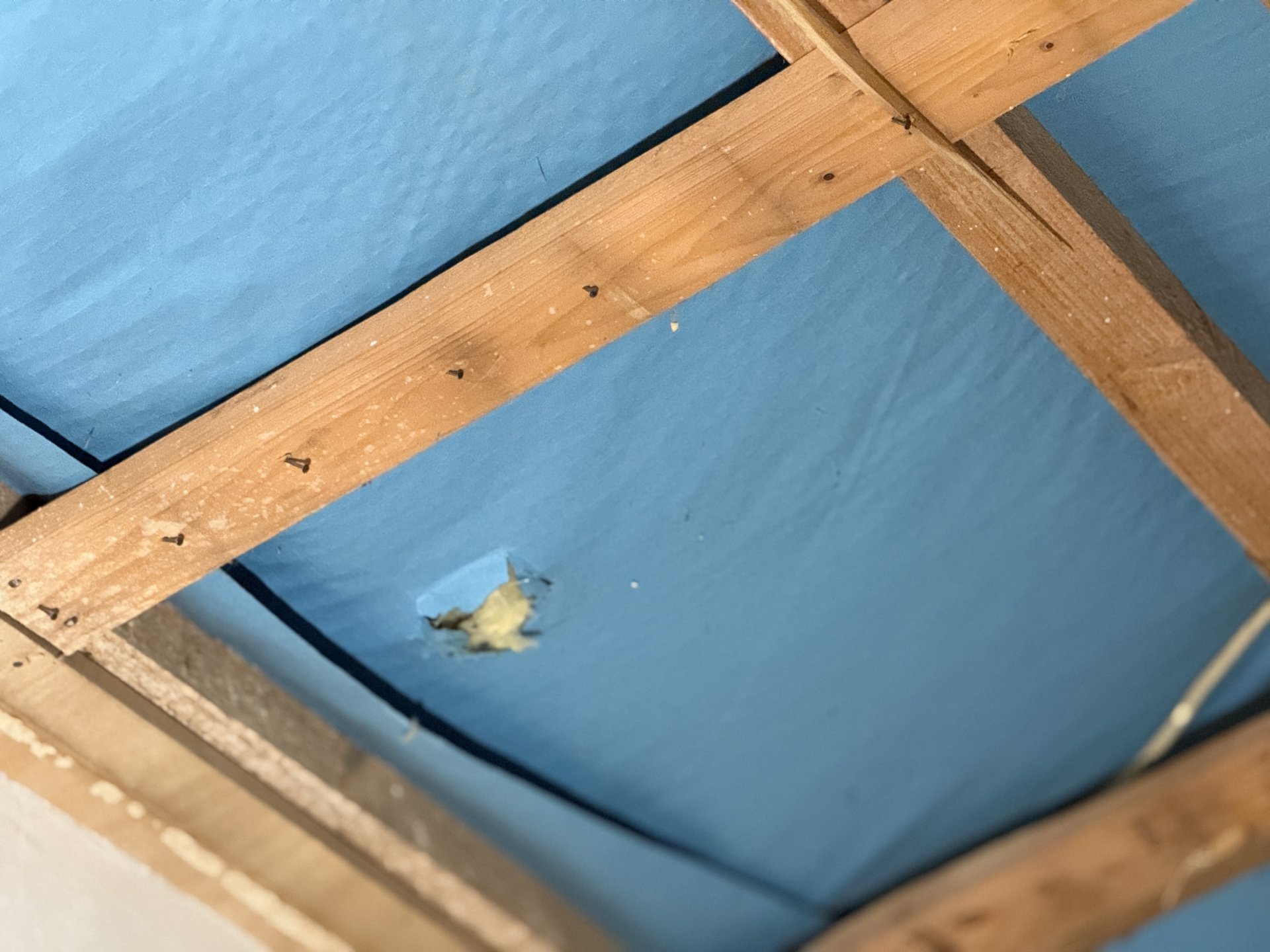

    1. Dampfbremse (leider bereits an einigen Stellen von Siebenschläfern zerfressen)
    2. Glaswolle mit WLG035 mit 30 cm Dämmung (auch diese hat leider bereits Federn gelassen von Siebenschläfern, in einem Raum riecht es auch recht unangenehm)
    3. Sparren mit einem Abstand von circa 2,00M, 10 cm breit und 30 cm hoch
    4. Unterspannbahn Stamisol (diffusionsoffen)
    4. Lattung (10 cm hoch)
    5. Konterlattung (5 cm hoch)
    6. Wellethernitplatten (kein Aspest)
    Das gesamte Dach wurde 2008 erneuert (bis auf die Sparren).
    Dachneigung 10,6 bis 11,4 Grad
    Die Dachfläche beträgt circa 290 qm² (eine Art Bungalow mit überdachter ELW über der Garage)
    Das Haus ist aus 1966
    Da wir kein unbegrenztes Budget haben benötige wir eine preislich vernünftige Lösung für ein dichtes Dach.
    Meine Ideen bzw. das, was mir angeboten wurde:,
    1. Prefa Stehfalz, Dampfbremse ausbessern, Glaswolle, wo notwendig auffrischen, neue Lattung und Konterlattung, Aufsparrendämmung, Schalung, Stehfalz -> sehr hohe Kosten
    2. Sandwichelemente von Kingspan, alles andere bleibt -> kostentechnisch interessant, hier bleibt bei uns Angst vor Feuchtigkeitsschäden sowie Geräuschen bei Regen und Hitze (wir haben erst eine Kernstärke von 6 cm angeboten bekommen, ich wollte hier aber mehr, damit der Taupunkt in das Element wandert um genau dem Thema Feuchtigkeit zu entgegnen)
    3. Braas Harzer Pfanne mit Aufsparrendämmung -> Gewicht könnte hier kritisch werden bei dem großen Sparrenabstand
    Die Dachdecker schauen alle etwas ratlos auf das Dach...
    2 Biophysiker haben mir zu den Sandwichelementen geraten. Überall in den Foren wird allerdings davor gewarnt.
    Ich würde mich hier sehr über Eure Gedanken und Inspirationen freuen.
    Herzliche Grüße und schöne Weihnachten!

    Elf Grad und Betondachsteine würde ich lassen, auch wenn der Hersteller es zulässt, letztendlich hängt das dann alles nur an dem Unterdach das es immer dicht ist.
    Sandwichelemente kommen aus der Industrie und habe nach dem Vorteil günstig und schnell verlegt folgende Nachteile:
    Durch unterschiedliche Materialien kann es im Sommer zu Geräusche kommen weil Holz Unterkonstruktion, Metallschalen des Sandwichelement und Pur/Pir Kern.
    Mit dem Jahren kann es durch Schrumpfung und Setzung zu Undichtigkeit ( von innen nach aussen ) in den Fugen kommen
    Das mit dem Prefa Dach klingt nicht schlecht wobei Planerisch natürlich der Aufbau vernünftig betrachtet werden muss in Punkt Dämmung und Feuchtigkeit.
    Die einzige Alternative wäre ein Ziegeldach mit geeigneten Dachziegeln und Wasserdichtem Unterdach, wobei 11 Grad schon sehr gering ist ( bei 10 Grad ist auch da Schluss, ausser Sonderlösung vom Hersteller)
    Wenn es günstig sein soll könnte man auch erstmal die erste Reihe Wellplatten an den Traufen wegnehmen , einen entsprechenden Überstand erstellen und dann längere oder eine zusätzliche geschnittene Platte Reihe eindecken und irgendwann später mal in ein paar Jahren die grosse Nummer durchziehen
