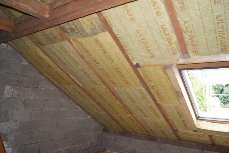

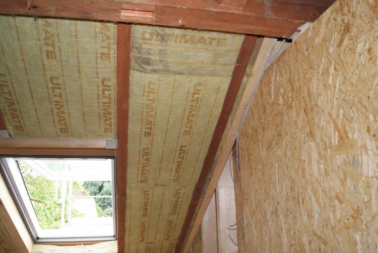

    Guten Tag,
    Wir lassen grade 200mm Zwischensparrendämmung zwischen rund 230-240mm Sparren verlegen. Laut Trockenbauer und Architekt kein Problem. Etwas Luft sei sogar gut, machen die schon seit 40 Jahren so und ich sei nicht vom Fach.
    Ich habe dann das ok für die 200er Dämmung gegeben.
    Nun haben sie fast alle Dachflächen gedämmt und ich muss sagen, es sieht alles etwas ungenau aus.
    Was meint ihr? Ist das halt normal oder soll alles schön sauber und flach abschließen?
    Morgen früh geht's nämlich weiter, da will ich dann schon etwas sagen, wenn die Ausführung murks ist.

    Na, dass sieht noch ziemlich unfertig bzw. lieblos hingefriemelt aus.
    Vieleicht haben die "Experten" bei dem Einbau der Dämmung erst einmal Probewürfe gemacht.
    Im Ernst, hinsichtlich der Fachlichen Kompetenz der Dämmungandasdachwerfer hätte ich so meine Zweifel.
    Der Architekt sollte sich das "Werk" unbedingt mal ansehen...

    Die Ausführung ist absolut ungenügend. Dämmung nicht passgenau zugeschnitten was zu veränderungen im Wärmedurchgang führt. Anschlußpukte kritisch. Der Architekt scheint eine gute Haftpflicht zu haben, wenn er sowas durchgehen läßt und keine Zeitgemäße Vollsparrendämmung fordert. So ist ein Zustand vorhanden, der weder eine hinterlüftete Ebene hat noch den Anforderungen an eine Vollsparrendämmung genügt. Leider haben sie die ungünstigste aller kombinationen bekommen. Einen unfähigen Architekten und Handlanger die nicht wissen was und warum sie es tun. Bei dieser Ausführung werden sie viel Geld für eine sehr Schadensträchtige Konstruktion ausgeben ( So nicht die Sanierung über die Haftpflicht des Architekten(Planungsfehler) beglichen wird

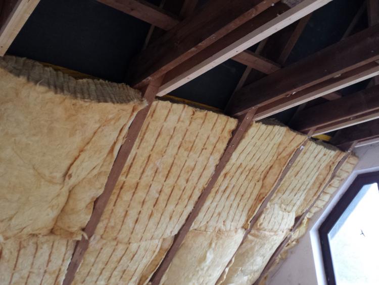

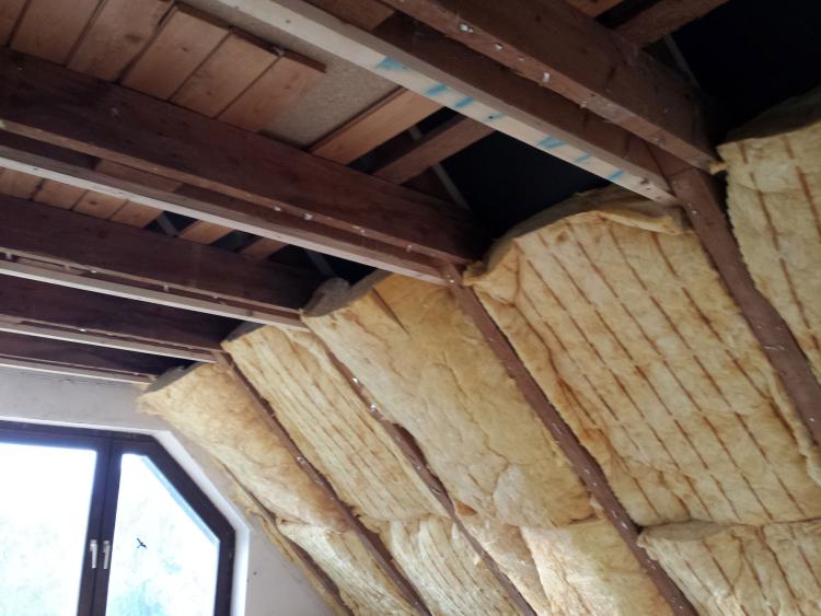

    nur mal als Beispiel wie das unsere Azubis machen....

    Kalle, die Bilder zeigen die Resultate eines stümpers. Hier ist nichts passend geschnitten und die Luftschicht sorgt im zweifel für kondensatausfall unter der Folie
