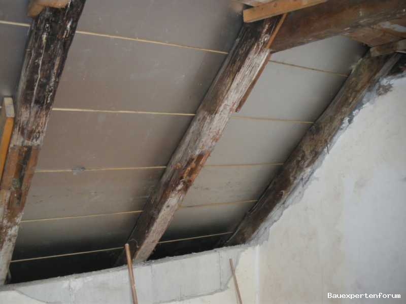

    ich möchte unser Dach vor dem Innenausbau besser dämmen und bin mir unsicher, ob die alte Dämmung erhalten bleiben soll oder nicht.
    Das Haus ist 160 Jahre alt und hat vor ca. 15-20 Jahren eine Aufsparrendämmung erhalten.
    Von innen sehe ich nach Entfernung der Heraklitplatten die Sparren. Auf den Sparren sind 6cm dicke alukaschierte PUR Platten montiert darauf die Ziegel.
    Eine zusätzliche Dämmung von innen zwischen den Sparren ist angedacht. Eine Dampfsperre wurde damals scheinbar nicht angebracht. Die Sparren sind aufgrund des Alters unterschiedlich dick zwischen 8 und 14 cm. Da ich die Sparren nach dem Dämmen noch sehen möchte kann ich max. 6cm zusätzlich dämmen.
    Meine Frage: kann ich einfach 6 cm PUR Platten von innen gegen die Ausparrendämmung "kleben" oder muss eine Dampfsperre rein. Ich möchte auf alle Fälle vermeiden, dass die alten Balken Feuchtigkeit abbekommen.
    Wie könnte dann eine Dampfsperre überhaupt angebracht werden ohne die Aufsparrendämmung zu entfernen. Ich kann wie gesagt nur von innen arbeiten. :hammer:
    Oder reicht es, zwischen der alten Dämmung und der neuen 1cm Luft für die Zirkulation zu lassen?

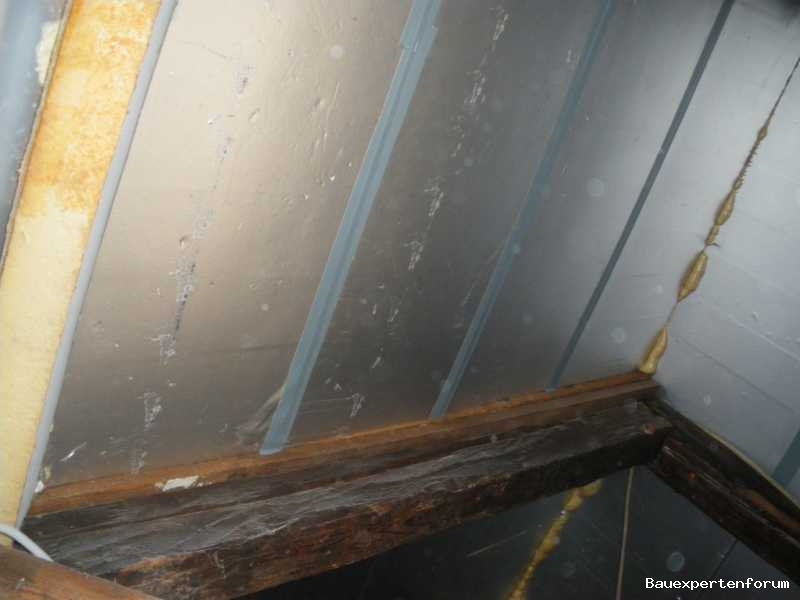

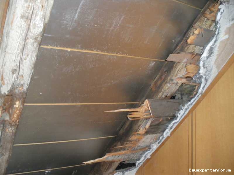

    so jetzt hab ich mal ein paar Bilder hochgeladen von der Situation. Wie gesagt würde ich gerne zusätzlich 6 cm Polyurethanplatten von innen anbringen. Dies aber nur, wenn sichergestellt ist, dass der 160 Jahre alte Dachstuhl nicht beschädigt wird durch Feuchtigkeit.
    Ich möchte die Balkenfrontseite also zum Zimmer hin sichtbar haben, d.h. eine Zwischensparrendämmung und dann z.B. Rigips dazwischen.
    Wenn ich nur eine Lattung auf die Balken mache und mit Rigips verkleide gibt es dann Eurer Meinung nach auch Probleme mit der Feuchtigkeit?
    Ich hatte auch einen Zimmermann da, der meinte ich solle zwischen den Balken eine Dampfsperre anbringen - muss aber darauf achten, dass die Folie mit dem Balken dicht abschließt. Das hält er bei den rissigen alten Balken für sehr schwer. Wie schätzt Ihr das ein? Nach der Dampfsperre dann die PUR Platten...

    lies nochmal oben durch und versteh endlich, dass du ohne berechnung der taupunktgeschichte nicht weiter kommst.
    den rat vom zimmermann mit vorsicht geniessen die pilze die dann entstehen könnten giftig sein.
