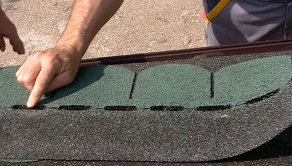

    Hallo
    Ich hatte neulich lose Dachschindeln auf meiner Gaube. Ein Dachdecker hat die losen wieder angeklebt und meinte zu meiner Hausverwaltung das würde nicht lange halten es müsste neu gemacht werden.
    Ist diese Aussage richtig oder wollte er nur verdienen?
    Weil waren doch vorher auch fest geklebt und wenn er die losen neu verklebt hat wieso sollten die jetzt nicht halten?
    Hoffe es kann mir jmd weiter helfen. Gerne ein gelernter Dachdecker :-)

    @ SI2810:
    Klar will der nur verdienen. Ist doch bald Urlaubszeit, da braucht man Schotter...
    Mal ehrlich:
    Wie soll das jemand von uns feststellen?
    Wir kennen Dein Dach und den Zustand nicht.
    Natürlich kann ein Dach aus Dachpappe altern und erneuerungsbedürftig sein.
    Such Dir einen zweiten Betrieb und frag die. Nicht alle Handwerker sind Ganoven und Verbrecher...

    Andersrum. Hätte er nichts gesagt und die Dachschindeln fallen in 2 Monaten wieder ab, würde so mancher nach RKLAMATION rufen.
    Jetzt weist du das was gemacht werden muss. 2te Meinung einholen und Rücklagen bilden. :winken

    nun versuche ich mich auch noch:-)
    Meinen Vorrednern stimme ich zu.
    Dachschindeln werden genagelt und nicht geklebt.
    Aus Pappe sind die auch nicht, zumindest ist dass zu hoffen.
    Vielleicht hat er es einfach notdürftig geflickt.
    Poste Bilder, dann kann man mehr sagen.

    mit den Dachschindeln hab ich nicht so die besten Erfahrungen gemacht.
    an meinem Dach (nur 18 grad Neigung) hatte ich ca 200 qm davon machen lassen.
    die Dinger werden erst genagelt, die haben eine Klebestelle damit die nächste Reihe
    vorn sich nicht hochwölbt.
    und genau das ist das Problem. Die sollten eigentlich bei Sonneneinstrahlung sich selbst verkleben was nicht so recht klappt.
    Bei mir war teils ein Starker Wind der die Schindeln vorn angehoben hat und bei Schlagregen bis zur Naglung kam und
    stellenweise durch die Nagelung eindrang.
    ich weiß nicht wie oft ich das nachgeklebt habe, war alles Murks, hab dann mit Schweißbahn alles neu machen lassen.
