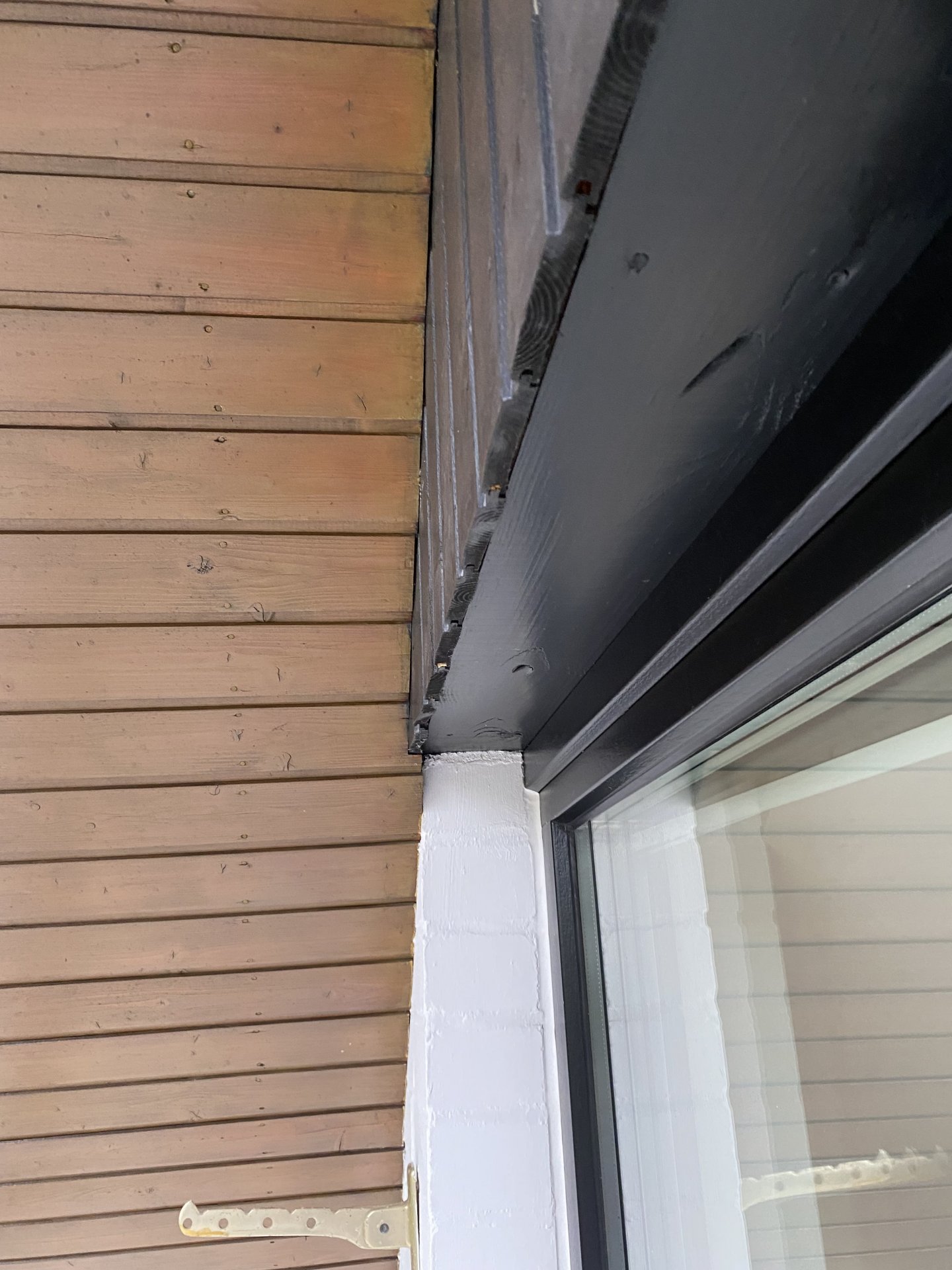

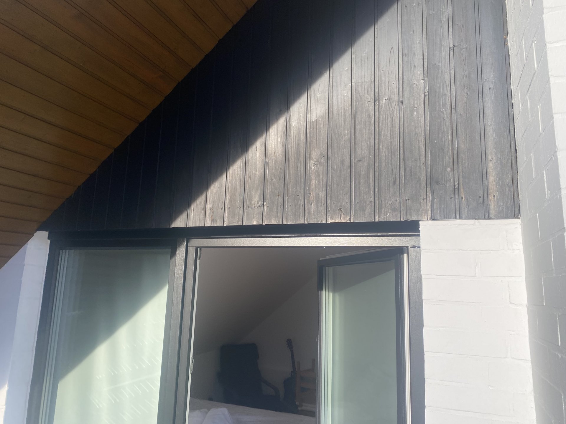

    Guten Tag,

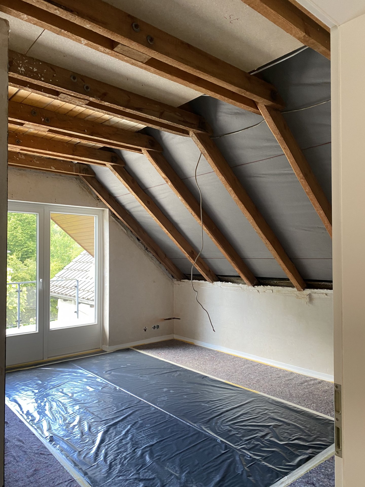

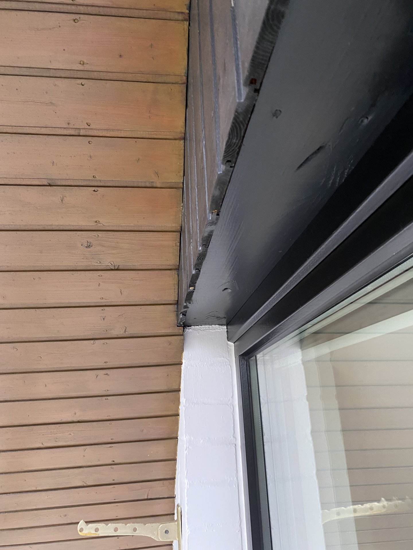

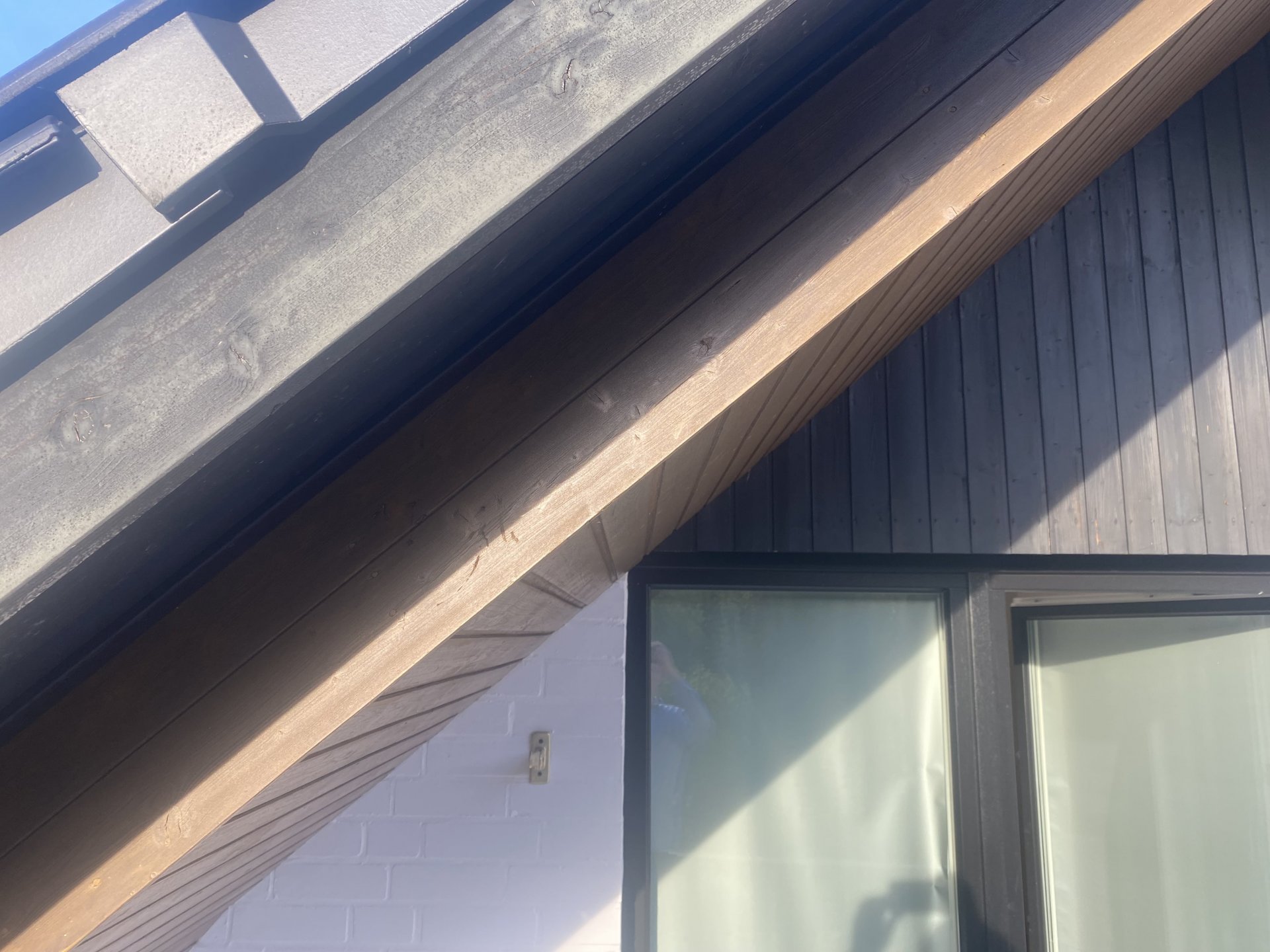

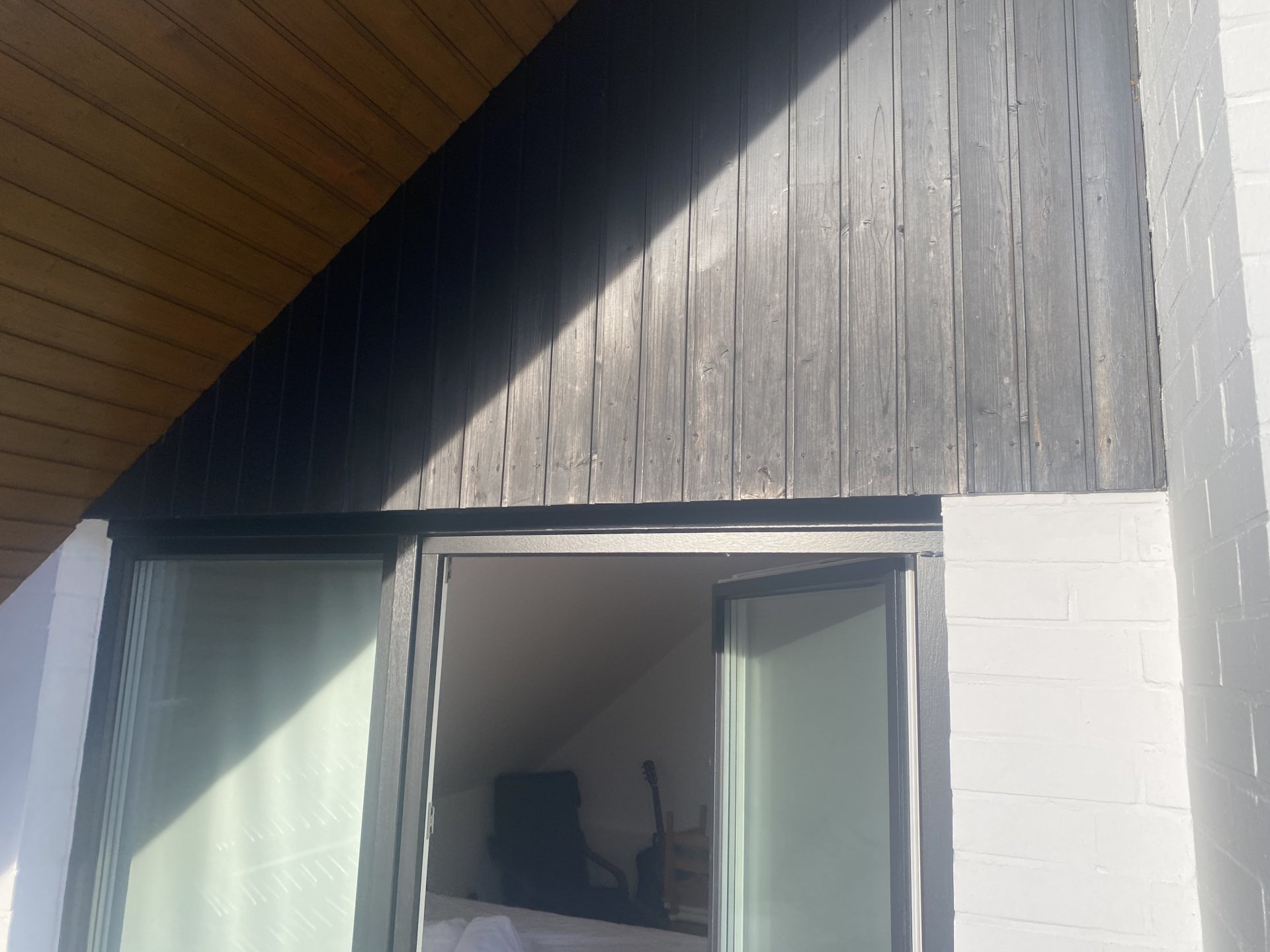

    ich möchte einen Vorbaurrolladen im 1.OG vor einem Fenster und der Balkontür anbringen. Da die linke obere Fensterecke bis zum Dach geht, muss ich auf dem Balkon ein Stück aus der Holzverkleidung vor den Dachsparren ausschneiden und den Rolladenkasten zwischen die Sparren hineinragen lassen.
    Nun das Problem: Zwischen Hauswand und demnächsten außen angrenzenden Sparren habe ich genau 15 cm Luft, der Rolladenkasten ist aber 17X17cm, ein kleinerer ist aufgrund der benötigten Rolladenhöhe nicht möglich.
    Ich müsste also aus dem außen angrenzenden Sparren seitlich ein 2 cm dickes Dreieck ausklinken, um den Rolladenkasten einschieben zu können.
    Die Sparren haben 7,5 cm, an dieser Stelle wäre der Sparren also 5,5 cm
    Anbei Fotos des Fensters, sowie des Dachaufbaus (Foto ist von der Sanierung des zum Fenster gehörenden Raumes).
    Die Eckdaten:
    -Doppelhaushälfte Baujahr 1977 mit Kehlbalkendach (siehe Foto), Neigung 35°
    -Sparrenabstand 60 cm, Sparren 75x110 mit Knaggen
    -die betroffene Dachseite ist im Norden und grenzt an die andere Doppelhaushälfte
    -über dem Balkon steht das Dach 140 cm über, in diesem Bereich vor dem Balkon Hauswand liegen 3 Sparren (auch mit Knaggen auf der Hauswand), aber keine Kehlbalken. Hier möchte ich idealerweise aus dem 3. Sparren von außen heraussägen.
    Ist dies bedenklich für die Statik oder kann man das so machen?
    Vielen Dank für eure Hilfe!
