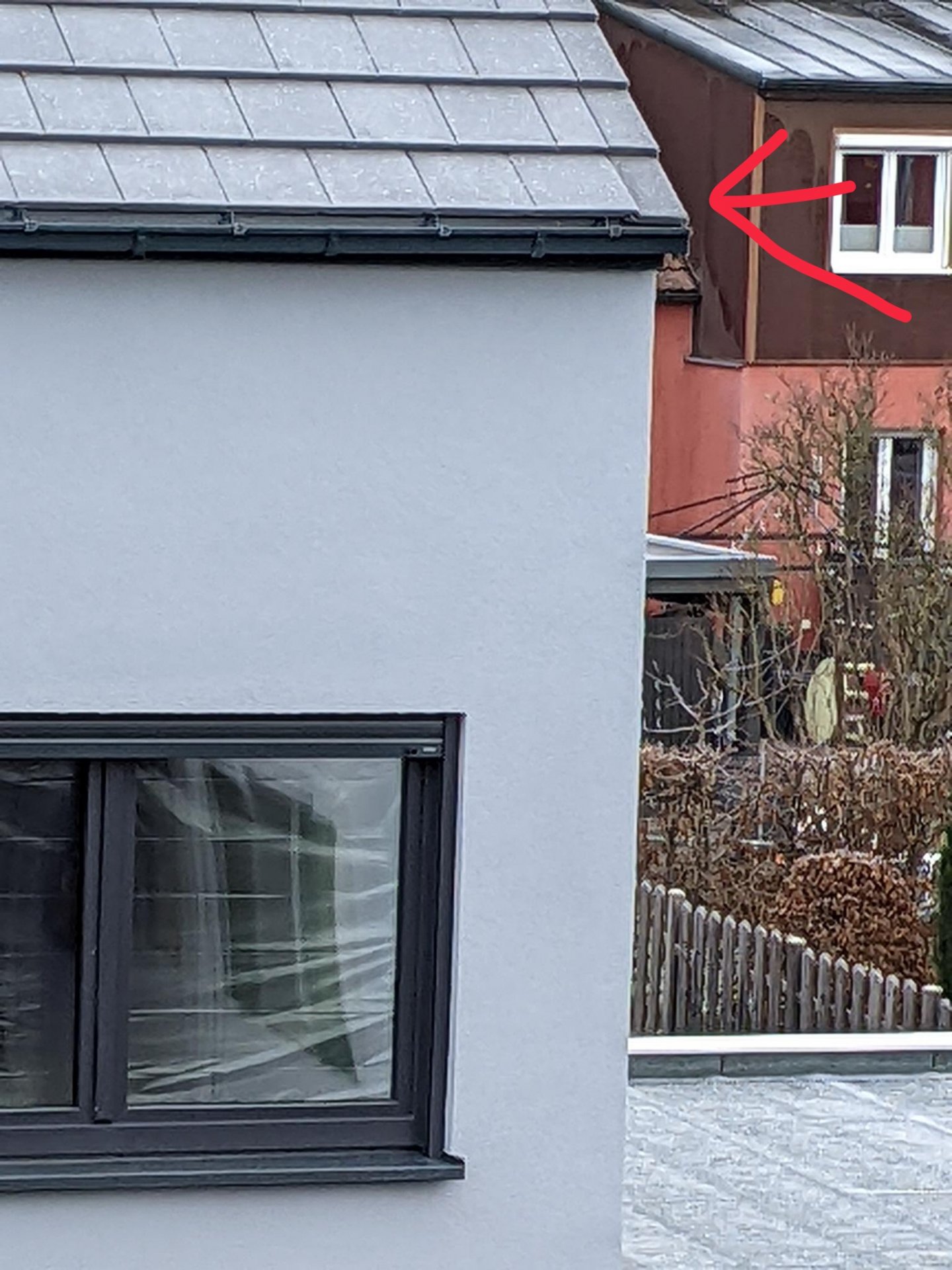

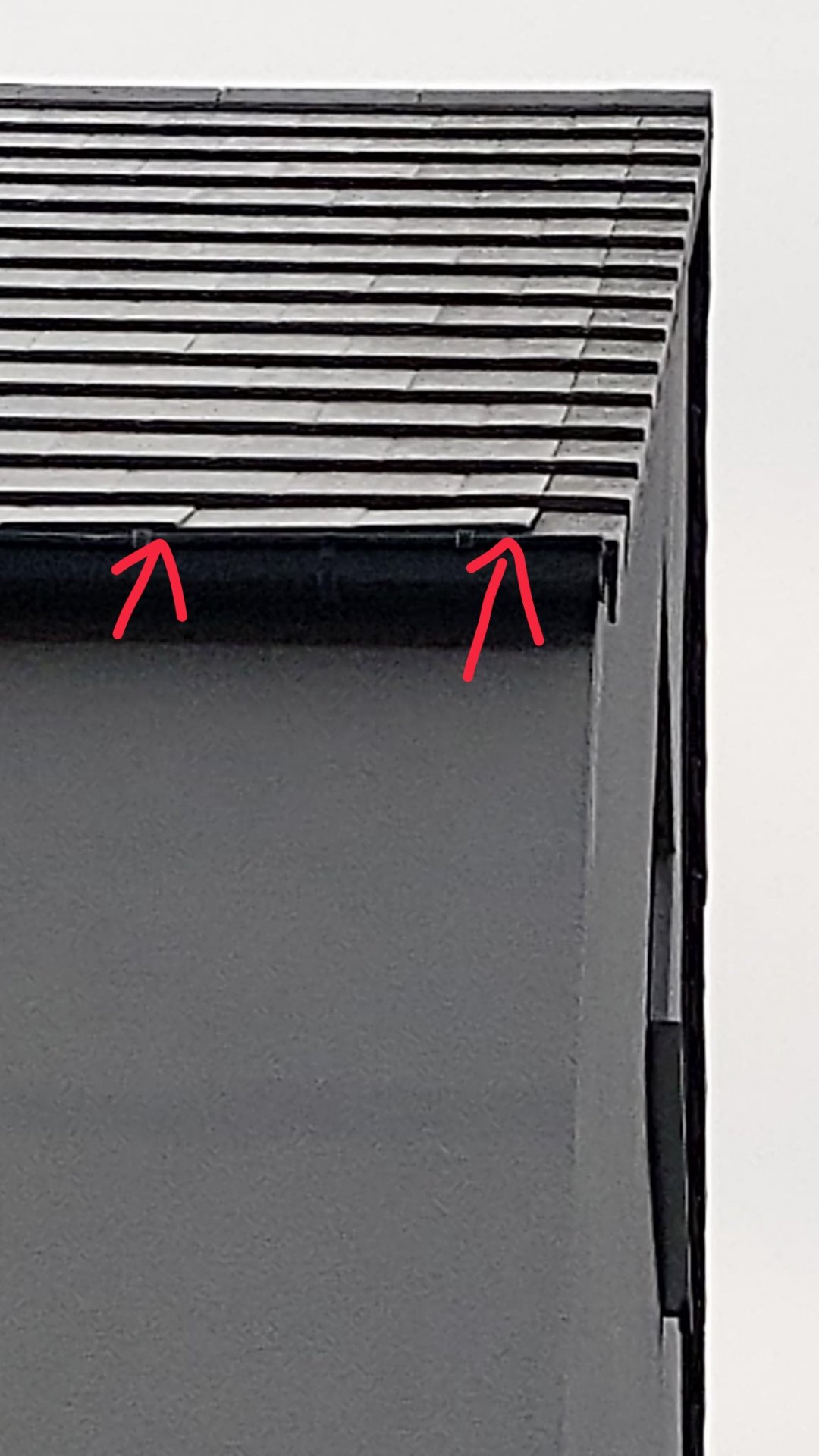

    Ich hoffe mir kann jemand von den Dachexperten kurz weiterhelfen. Wir haben kürzlich neu gebaut und das Dach mit Nelskamp Planum Dachsteinen decken lassen.
    Jetzt ist es aber so, dass an den Ecken unten und teilweise auch in der unteren Reihe an anderer Stelle die Dachsteine nicht eben liegen, was bei flachen Steinen richtig dämlich aussieht. Die Baufirma und der Dachdecker behaupten, dass das richtig so ist. Ich finde jedoch kein anderes Dach mit flachen Steinen wo das so bescheiden aussieht, auch das Werbematerial des Herstellers sieht anders aus und in der Verlegeanleitung des Dachsteins habe ich meine ich auch eine Beschreibung des Aufbaus gesehen, wie der sein muss, dass dies nicht so wird. Laut baufirma liegt das halt an den Befestigungen der Regenrinne auf denen der Stein teils aufliegt und dadurch leicht schräg wird. Das ganze ist leider erst aufgefallen nachdem ein überstehendes blech nachträglich mit hubwagen abgeschnitten wurde, sodass jetzt kein gerüst mehr da war um das aus der nähe zu betrachten.
    Ich versuche mal Bilder abzuhängen, wo man es aus Entfernung sieht, vielleicht kann da jemand schon was zu sagen, da wäre ich sehr dankbar. Baufirma erkennt es nicht als Mangel an, aber ich kann mir nicht vorstellen, dass das so gehört. Ich habe auch Bedenken ob da seitlich Wasser drunter laufen kann so?
    signal-2021-12-06-09-46-49-883-2__01.jpg signal-2021-12-06-09-34-51-015-1__01.jpg
    Vielen Dank im voraus!
    Ralf

    Warst du mal oben und hast geschaut, woran es liegt? Sieht ja so aus, als ob da was drunter liegt. Vielleicht die Rinneisen der Dachrinne? Oder ist die Ziegel schief?
  3. #3 Ralfrkg, 12.04.2022
    Ralfrkg
    Ralfrkg
    12.04.2022
    Noch nicht, das haus ist 2,5 stockwerke hoch + Hochparterre und ich hab keine so lange leiter, vom carport aus was man da rechts sieht komm ich nicht an die ecken mit Leiter. Muss mal rumfragen ob ich eine auftreiben kann.
    Es sieht für mich aber auch so aus, als ob die steine aufliegen auf den Rinneisen, und das ist auch was der Dachdecker sagt, aber meint das wäre normal so.

    Dass das irgendwie mit den Rinnenträgern zu tun hat kann man schon aufgrund der Bilder sagen. Dass das ziemlich sicher mangelhaft ist auch.
    Die Ursache könnte aber etwas komplizierter sein als nur blose Faulheit (Rinnenträger nicht ordentlich „versenkt“). Die Bilder sind vom Hochpunkt der Dachrinne, um etwas Gefälle hin zu bekommen muß man die ja leicht „schräg“ montieren. Und je nach dem wie lange die Rinne zwischen den Abläufen ist wird’s da irgendwann mal knapp… In der Praxis bekommt man es oft hin in dem man das Mindestgefälle geringfügig unterschreitet, aber auch das wäre eigentlich schon mangelhaft. Es ist so, wenn man das normgerecht macht, dann braucht man regelmäßig mehr Fallrohre als die klassischen „einer pro Seite“ und wenn da keine Anschlüsse unten vorhanden sind, dann haut es halt beim Dachdecker nicht wirklich hin. Das wäre dann aber ein Planungsfehler und kein Ausführungsfehler.
    Tritzdem wäre der Dachdecker verpflichtet sowas vorab schriftlich anzuzeigen und nicht einfach irgendwas zu machen.
    Was ich dir damit eigentlich sagen will, das da ist nicht richtig, aber mE besteht da die große Gefahr, dass Du (wer hat es „geplant?) da auf einem großen Teil der Kosten sitzen bleibst.
    Um Bewegung in die Sache zu bringen würde ich da eine schriftliche Mängelrüge aufsetzen. Einfach einen Brief schreiben und den Mangel ganz kurz und knackig beschreiben und rügen und dabei keinerlei Spekulationen über Ursachen etc. äußern.
    Manche Dachziegel in der unteren Reihe stehen ab. Ich bitte um baldige Kontaktaufnahme zur Terminabsprache bezüglich der Möngelbeseitigung. Ende.
    Und dann mal abwarten was die dazu schreiben (das Geschwätz kannst zwar zur Kenntnis nehmen, aber wirklich interessant ist die schriftliche Antwort). Und erst wenn das vorliegt würde ich mir überlegen wie es weiter geht…

    Die Dachsteine liegen auf den Übereisen auf.
    Bei profilierten Dachsteinen kann man die Übereisen in den Wellenbergen anbringen, dann sieht man das nicht.
    Bei glatten Dachsteinen wäre es ratsam, die Rinne so tief zu hängen dass die Übereisen nicht nach oben zeigen.
    Alternativ kann man die Steine, die auf den Eisen aufstehen, auch unten etwas ausnehmen.

    Für die Rinneneisen muß die Trauflatte ausgeklinkt werden. Dann haben die Dachsteine eine einwandfreie, gerade Auflage.
    Heute kann man das sogar mit einer kleinen Kettensäge mit Akku, sogar von ALDI, erledigen.
