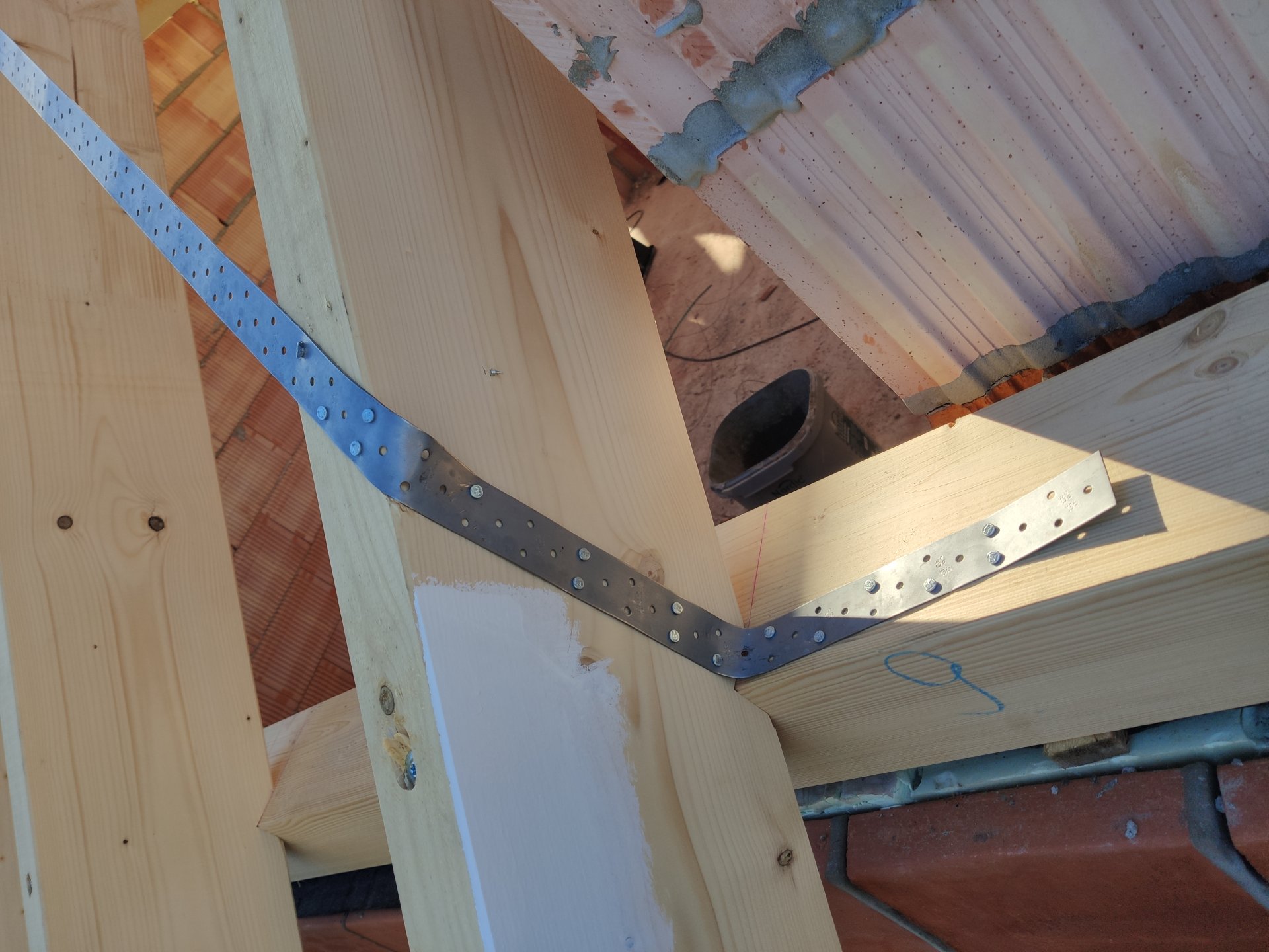

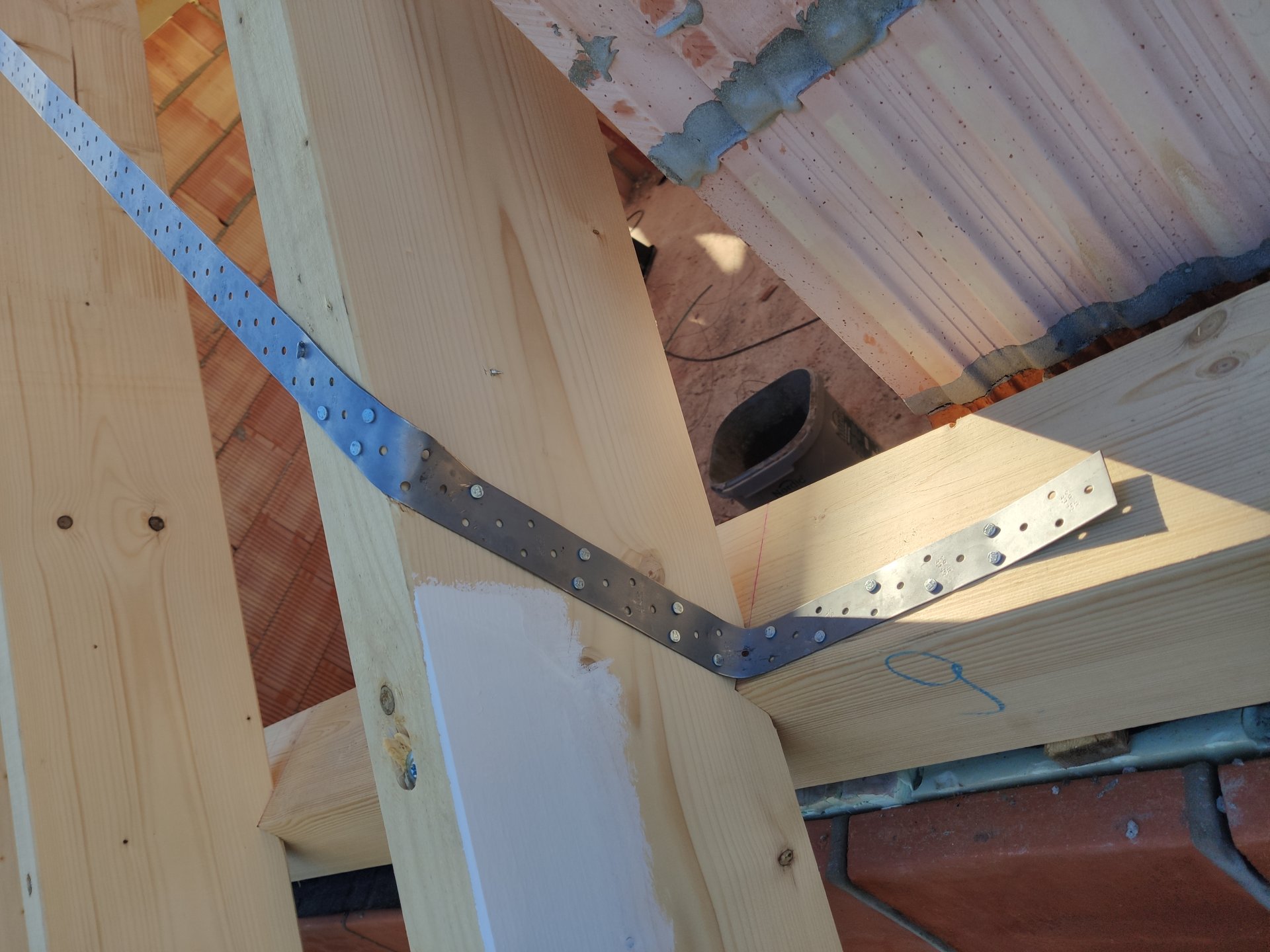

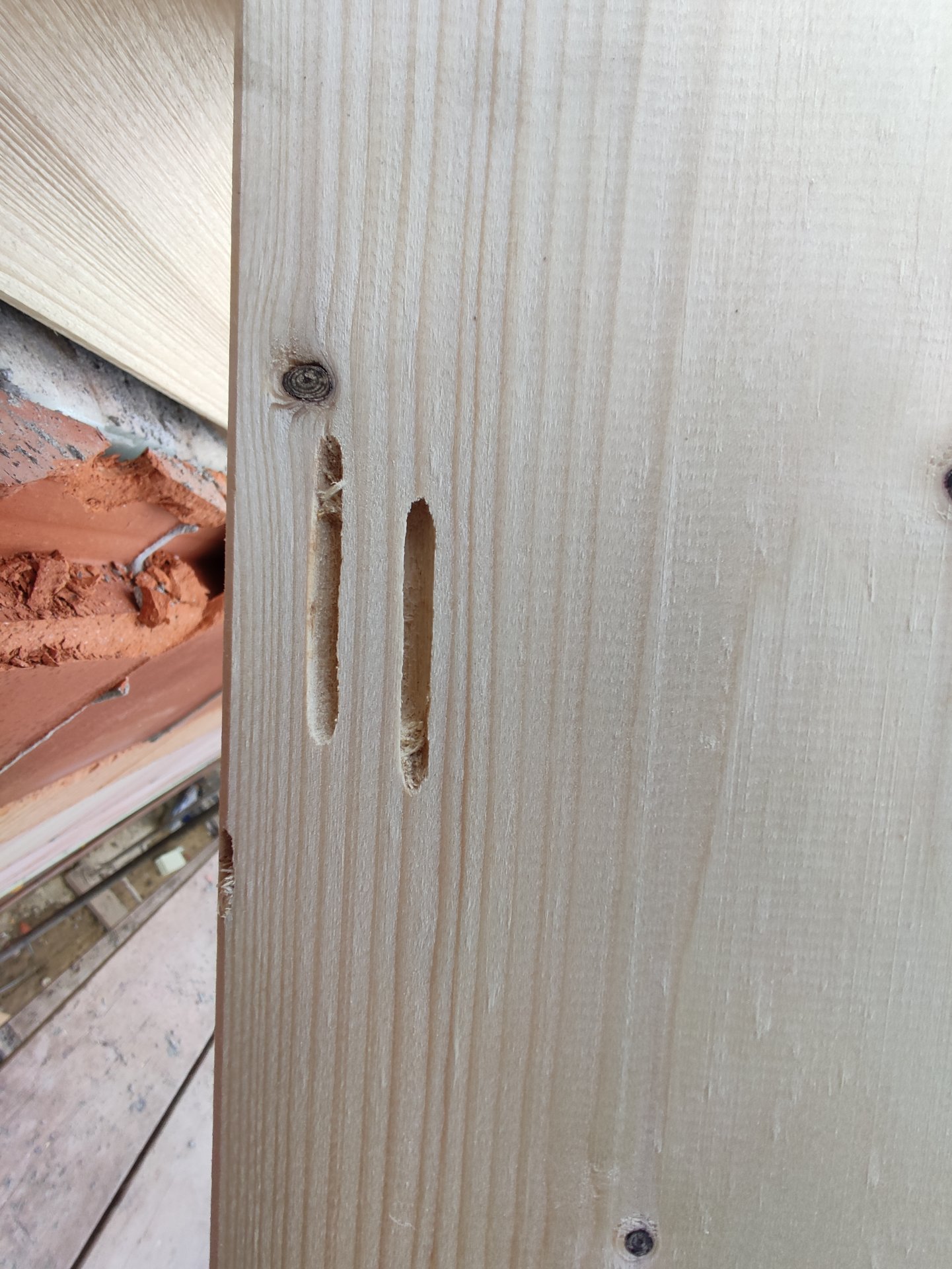

    Ist das WDB fachgerecht Montiert? (siehe Foto1)

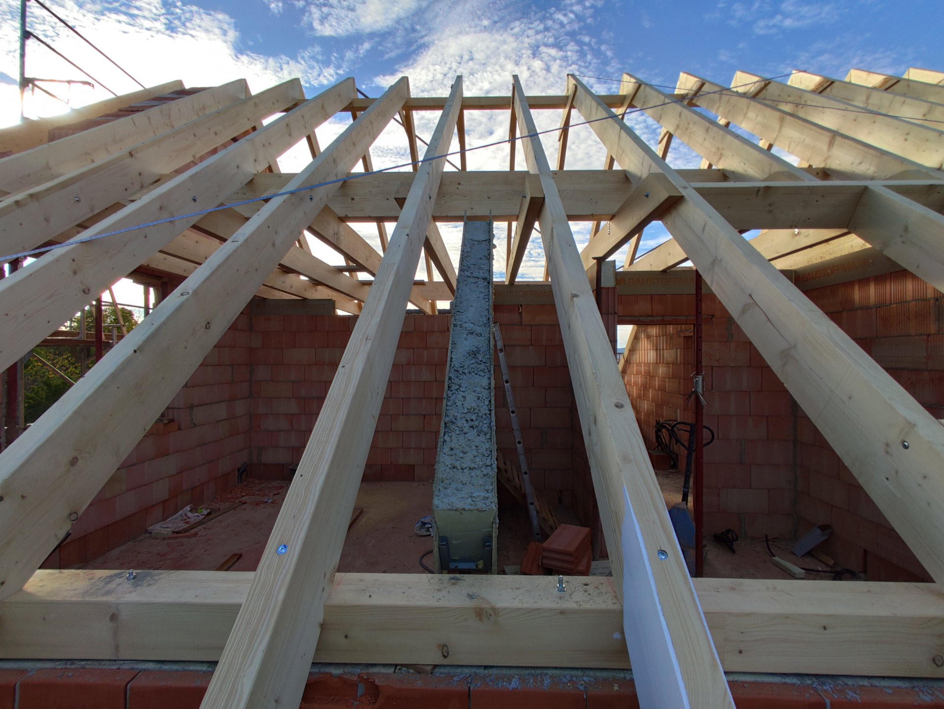

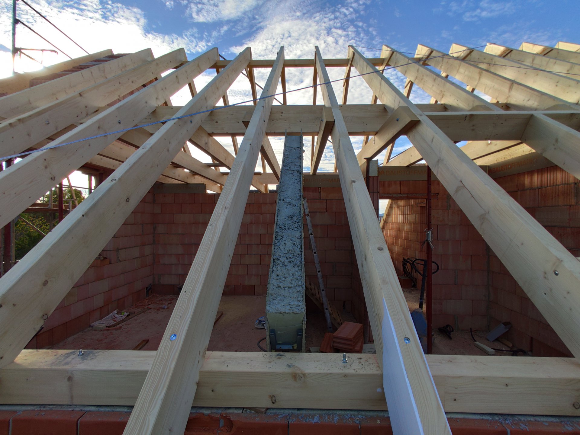

    Das WDB ist nicht auf allen Sparren. Es fängt am 2. Sparren unten an und hört oben am 8. Sparren auf. Insgesamt sind es 16 Sparren und auf jeder Seite sind 2 WDB. (siehe Foto2&3)
    Abmessungen
    Vertraglich haben wir vereinbart 26cm Sparren. Statisch ausreichend wären 22cm. Anfangs wollten wir eine Aufsparren-Dämmung einsetzen, wovon er uns abgeraten hat und uns empfohlen hat von 22cm auf 26cm zu erhöhen um mehr Dämmung rein zu bekommen und einen ähnlichen Effekt zu erzielen. Fanden wir auch gut, vor allem war das preislich attraktiver. Nachdem wir gemessen haben, stellten wir fest, dass nur die äußeren Sparren 26cm haben und alle anderen 25,5cm. Gibt es da Toleranzen die der Zimmermann ausnutzen kann?

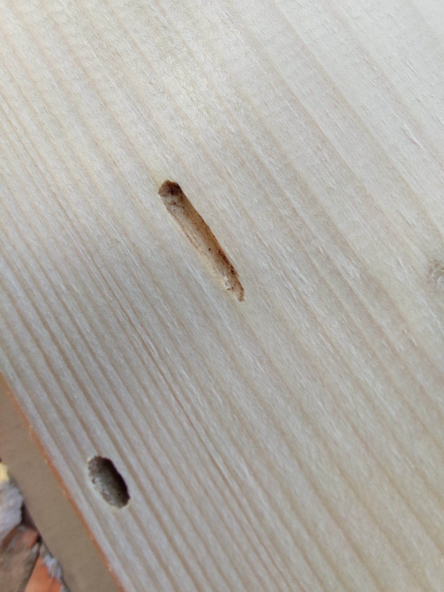

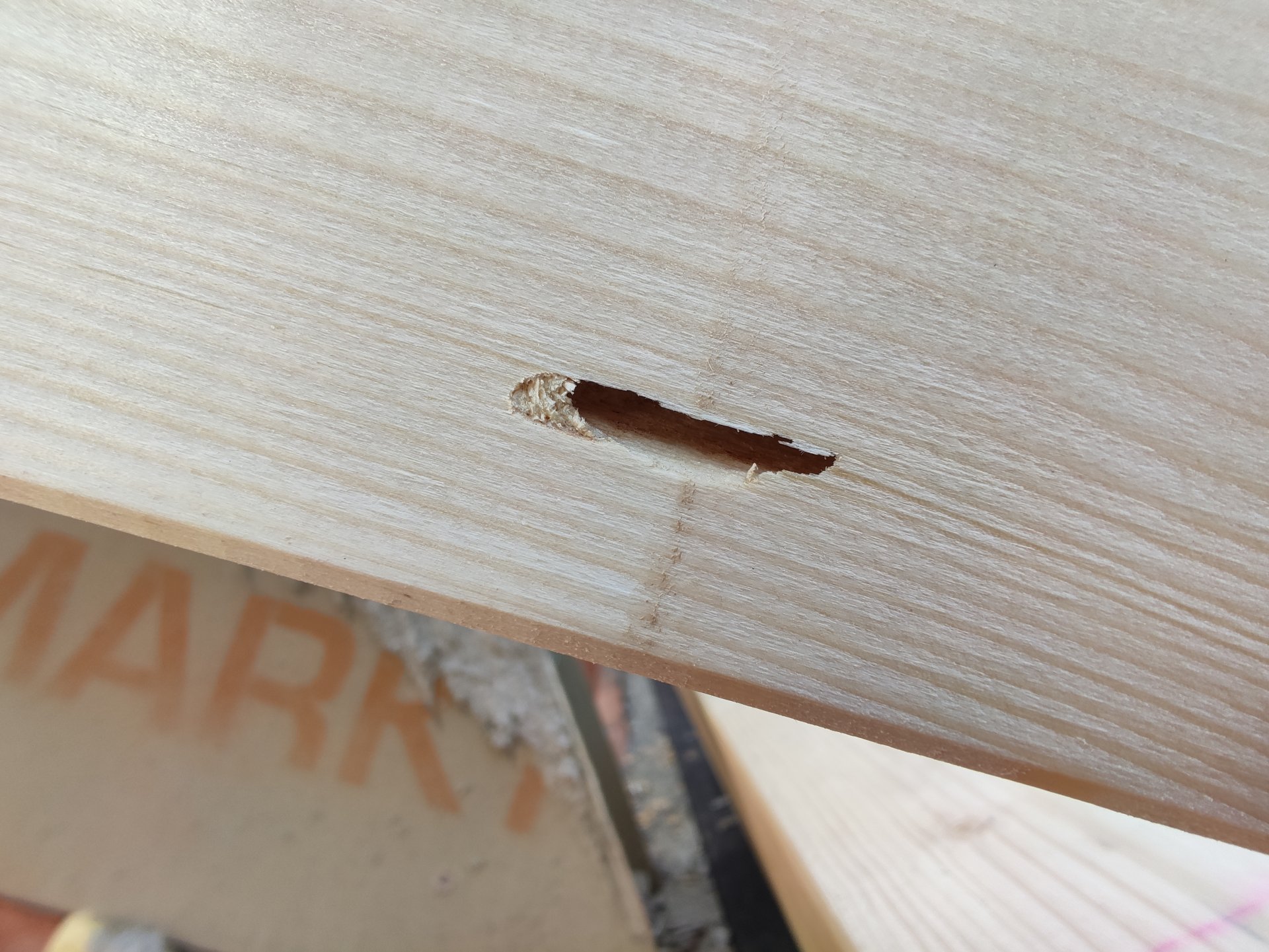

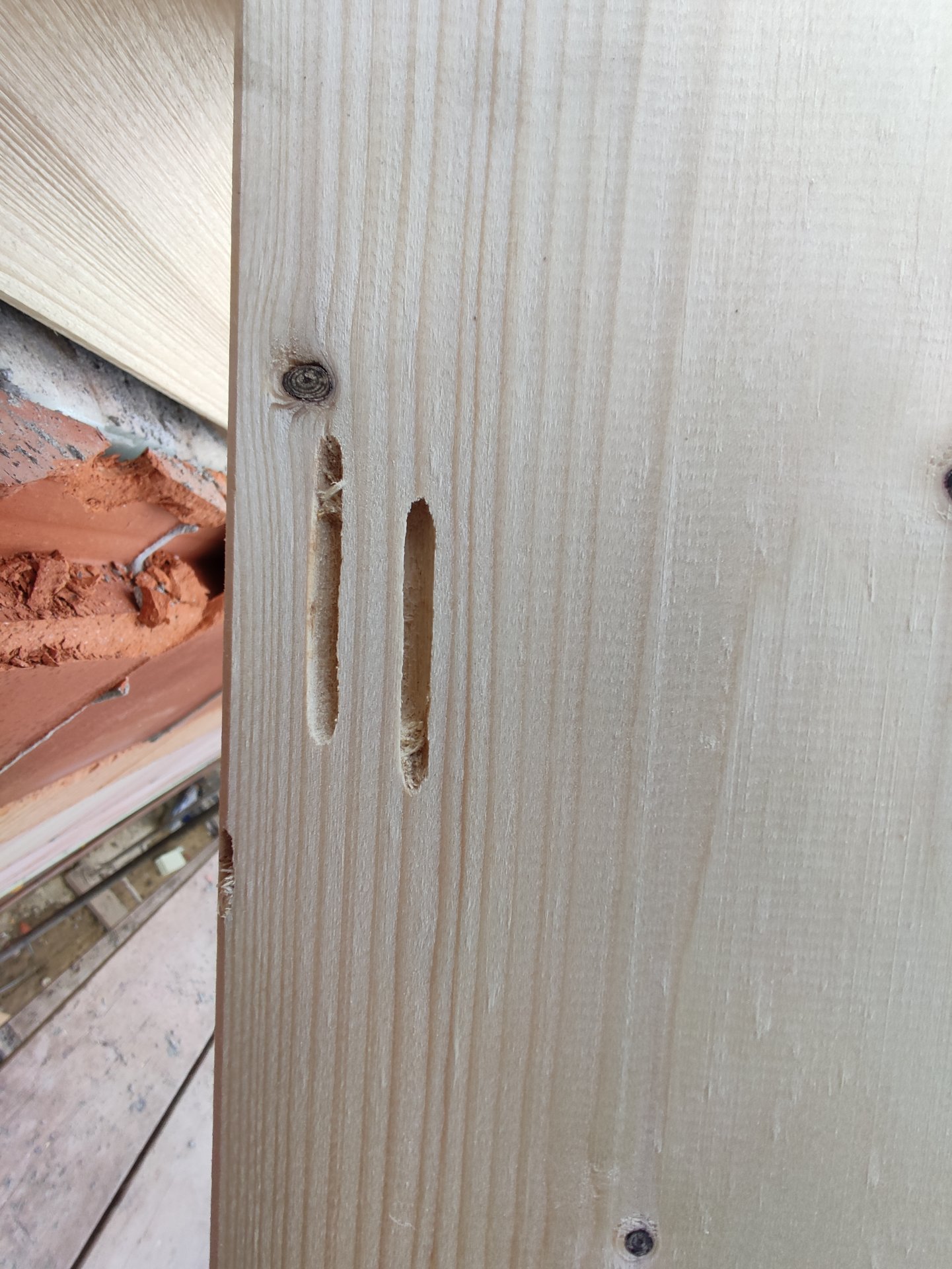

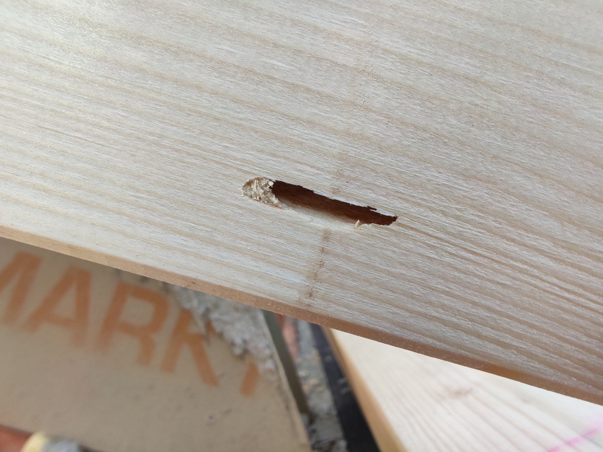

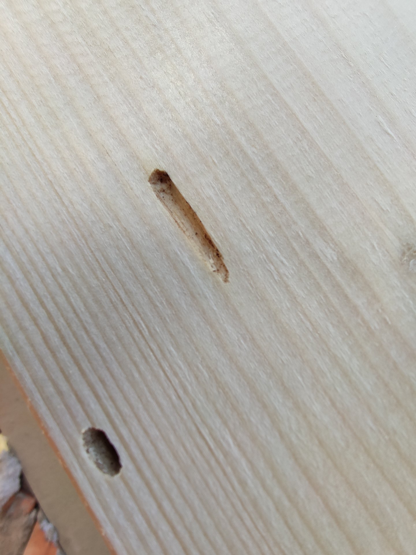

    An einen Sparren haben wir Löcher entdeckt (siehe Foto4&5&6). Kann man anhand der Fotos sehen, ob das ein Holzwurm oder Holzbock ist und ob man sich Gedanken machen muss? Immerhin ist der ganze Spaß ein teurer Posten und wir möchten natürlich nicht in ein paar Jahren den Dachstuhl austauschen, weil der Wurm drin ist.

    Nein , das ist kein Befall
    Ja, passt gerade noch so.
    Nein, das Band gehört umgeschlagen , also unter den Sparren geführt und nicht irgendwo seitlich ...wie bei Ihnen .
    Wenn dann richtig , über alle Sparren und umgefuhrt / umgeschlagen was kommt Vollschalung oder Lattung ? Bei Vollschalung könnte man das Band noch so tolerieren..

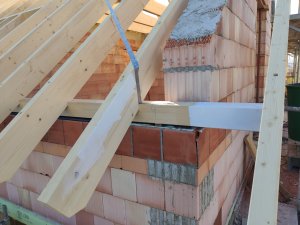

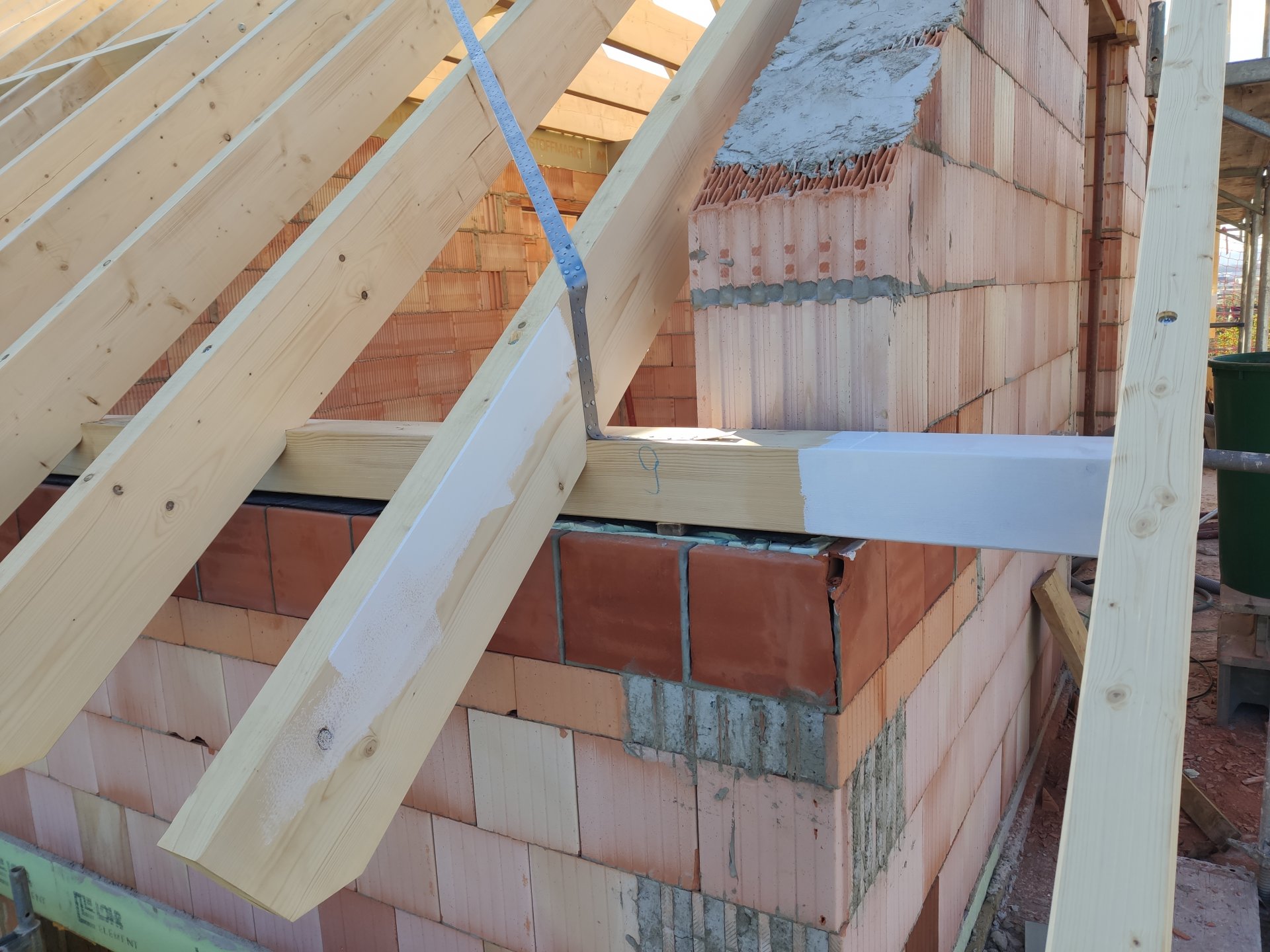

    Mach bitte noch Fotos von den Ankern oder Dübeln in der Pfette zum MW da schlampern die Zimmermänner auch gerne und bitte Abstand messen.

    Deine "Schädlinge" sehen eher nach Werkzeugspuren oder gar Abdrücken vom Transport aus.

    Lattung kommt bei uns drauf. Kannst du mir bitte nochmal erklären von welchen Ankern oder Dübeln ich Fotos machen soll?
    Meinst du die Pfetten die auf dem Ringankern sitzen?

    Ja , in jedem Statik Buch , aber vereinfacht WR hat Zugfest verbunden zu sein , das wir nur durch eine Umlenkung erreicht , je nach Dach entweder innen oder außen um den Sparren und dann optimal auf die Pfette , gerade der untere Punkt ist wichtig , da die Normalkraft gegen First ( Sparren oben ) immer weniger wird und falls du Wechsel hast ( Dachflächenfenster) auf dem einen Bild sieht es fast so aus , ab größeren Ausschnitten ist dort separat links/rechts ein WR zu führen, gleichfalls kannst du auch die Spannung der WR kontrollieren, diese sollten nicht schlaff da 'rumbaumeln'.
    Bei den beiden außerhalb, vor dem MW eigentlich nicht , dort muss ja Schalung kommen.
    Ja , grob geschätzt bei deinem Dach alle 1 m x M12 in die USchale , ich meine nicht den Sparrenabstand.

    Bei mir sind die abstände alle 1,20m mit M12

    Die Löcher sehen für mich nach Harzgallen aus

    Das erste Feld an dem das Windrispenband befestigt ist muss mit einem Füllholz versehen werden, dass Kraftschlüssig mit der Fusspfette und oben mit der
    Firstpfette verbunden ist!!
    Da sich die Schiebe/Schubkräfte nur auf Sparrenoberkante abspielen können!
    Die Sparren legen sich bei Belastungen um
    und das Windrisspen-Band hat keine Funktion
    mehr.
    Widerlager oben und unten!
