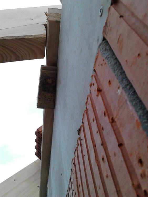

    letzten Freitag war bei uns Richtfest. Alles lustig, alles gut, großer Bahnhof 70 Leute zufrieden - so weit, so gut!
    Heute gehe ich so ums Haus und gucke nach oben und stelle zu meiner Überraschung fest, das der Dachstuhl (einfaches Satteldach, 35° Neigung, 9,5m x 11m) auf der einen Seite des Hauses der Länge nach passig aufliegt, auf der anderen Seite jedoch vorne passt, auf dem Weg nach hinten dann jedoch 3,5 cm über die Seitenwand hinausragt. Er liegt gewissermaßen ein Stück "neben dem Haus" bzw. läuft aus der Flucht.
    Unser Architekt (er hatte das ganze schon beim Richten bemerkt - uns aber bisher nichts davon gesagt) sagte auf meinen Hinweis, er habe schon mit der Fassadenfirma gesprochen, die würden das eben durch beschneiden der Wanddämmung später kaschieren. Die Maurer hätten das Haus hinten ein wenig schmaler gebaut als vorne und der Zimmermann hätte das schon beim Aufbau bemerkt. Der Maurer sagte mir heute sinngemäß dasselbe, fügte aber noch hinzu, dass ein guter Zimmermann das beim Aufbau des Dachstuhls hätte ausgleichen können.
    Nun wollte ich es genau wissen und habe mal selbst nachgemessen. Ergebnis: tatsächlich passt das Maß des OG bis etwa zweidrittel der Gebäudelänge - auf den letzten 3,5 m verliert unser Haus aber tatsächlich diese 3,5 cm an Breite (gemessen auf Fußbodenhöhe, kann oben auch noch etwas mehr sein - warum auch immer, in Keller und EG passt die Breite dagegen genau.
    Was nun? Mangel? Kleinkram? Spätere negative Folgen?

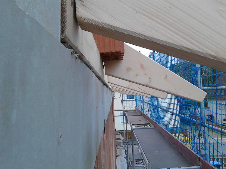

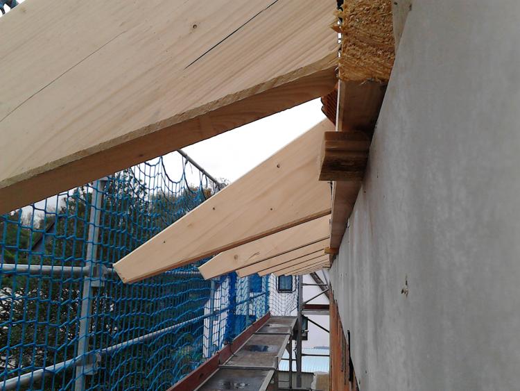

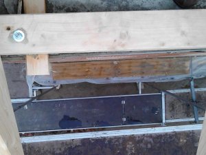

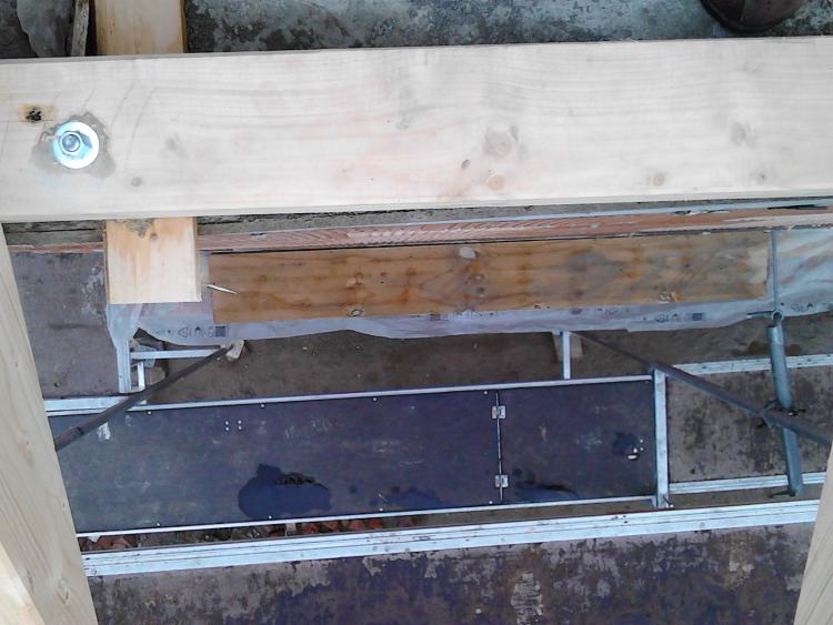

    Hier noch einmal aktuelles Bildmaterial. Was meint ihr? Habt ihr Argumentationshilfen?
    Dachbalken vorne von oben:
    gleicher Dachbalken hinten:
    von unten:
    und noch der Balken auf der anderen Seite des Hauses:

    Der Balken auf der anderen Seite passt (siehe 4. Bild).
    Ein Aufmaß hat meines Wissens nach nicht stattgefunden, Der Sachstuhl wurde wohl nach Zeichnung per computergesteuertem Abbund (wenn das so heißt) hergestellt - oder er hat den Aufmaß geheim durchgeführt. In diesem Fall hat er es dann entweder nicht bemerkt oder ignoriert. EIn Vermiteln war wohl schwierig, weil in der Mittelwand noch ein Balken liegt.

    Den Ternmin heute morgen wirst Du wohl nur vom Boden aus durchführen können, denn wenn ich das richtig sehe, beträgt der Abstand zwischen Mauerwerk und der Gerüstlage deutlich mehr als 30 cm!!!
    Und damit ist das Gerüst nicht sicher!
    Ob es tragisch ist, musst Du wissen. Die Wand stürzt deswegen nicht ein und das Dach wird wohl auch nicht wegfliegen. Trotzdem hast Du eine gerade Wand bestellt.
    Das "nette" Brettchen ist auch Pfusch, wenn die Pfette da nicht wie überall anders mit Mörtel unterfugt ist. Selbst wenn, müsste es beidseitig auf die Breite der Pfette eingekürzt werden!

    Mein Gedanke: so krumm kann doch kein Mensch mauern, oder ist da die Schnur um die Ecke gespannt worden?
    Vielleicht ist die Wand vielleicht doch gerade, nur die Schalung des Ringankers so dermaßen verdrückt, dass es zu diesem Differenzen kommt...?
    zumindest sieht es im zweiten Bild ein bisschen danach aus...

    Beim Gerüst liegt nicht nur der Abstand zur Wand im Argen.
    Spätestens, wenn auf die Dachsparren noch irgendwas draufkomen soll, wird das auffallen.
    Oder wenn das Haus auch noch eine Dachrinne kriegen soll
