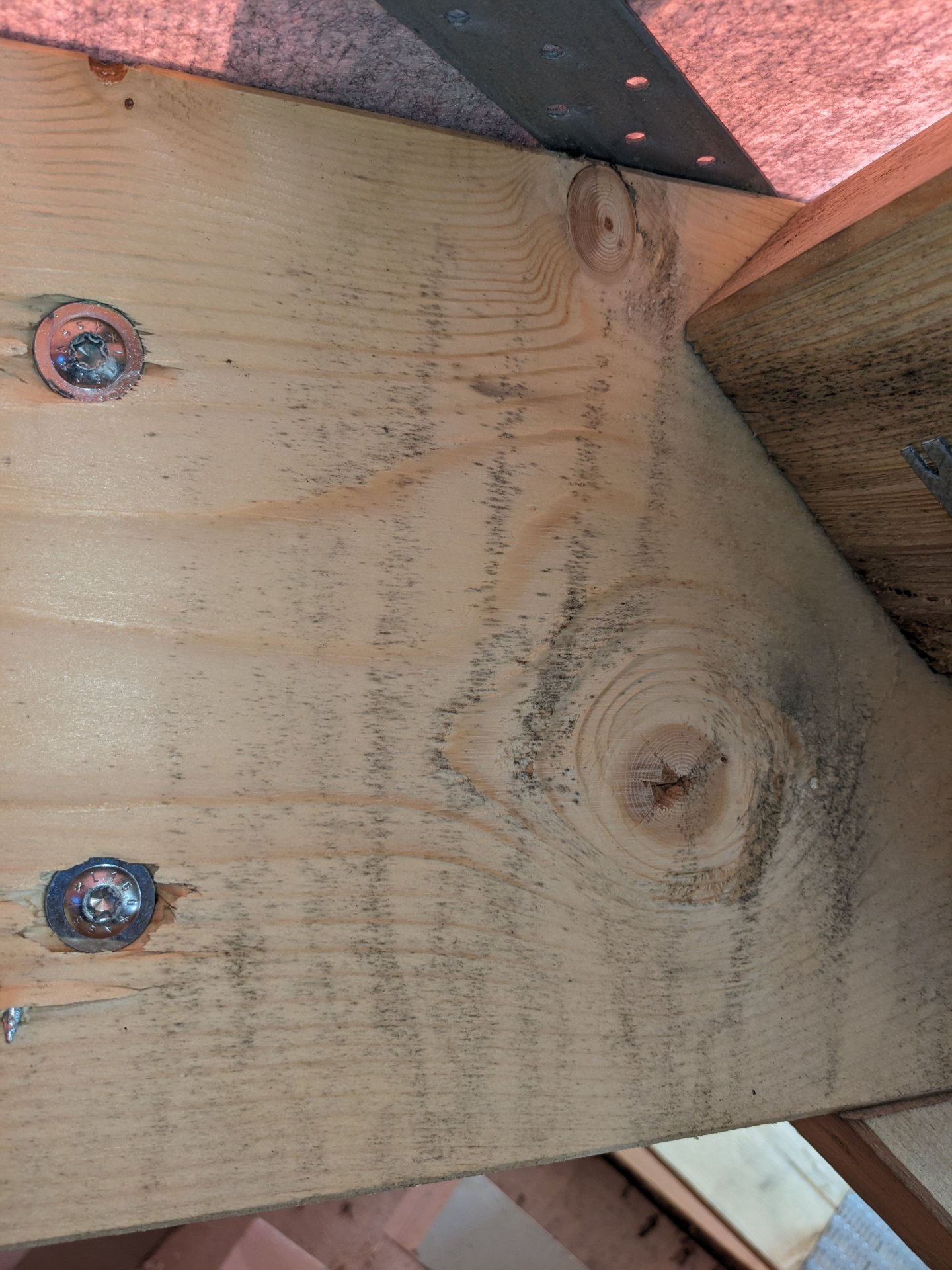

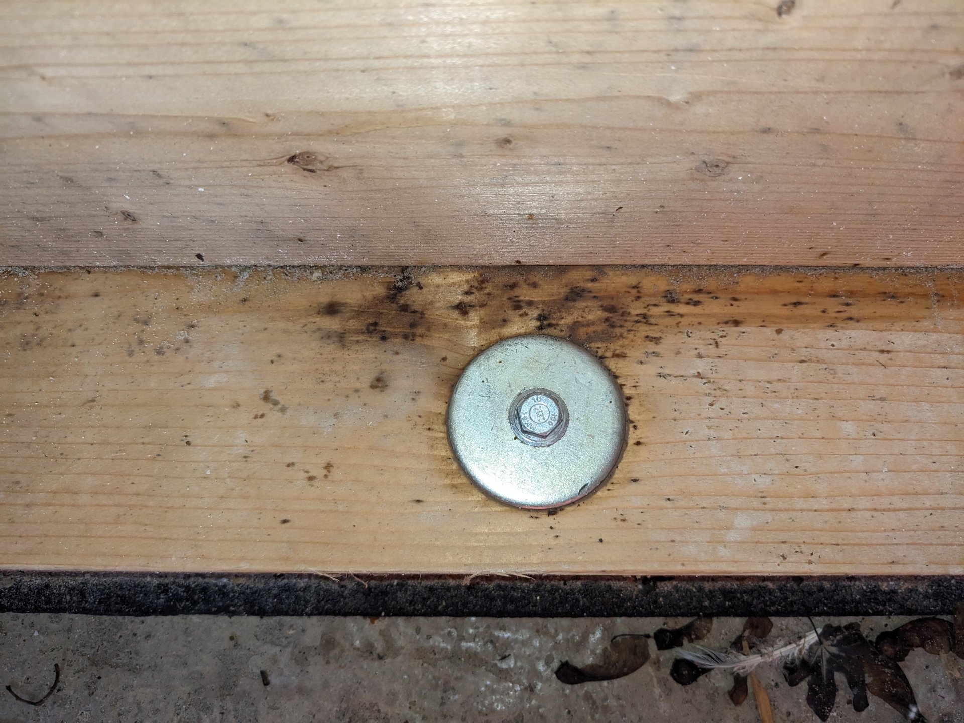

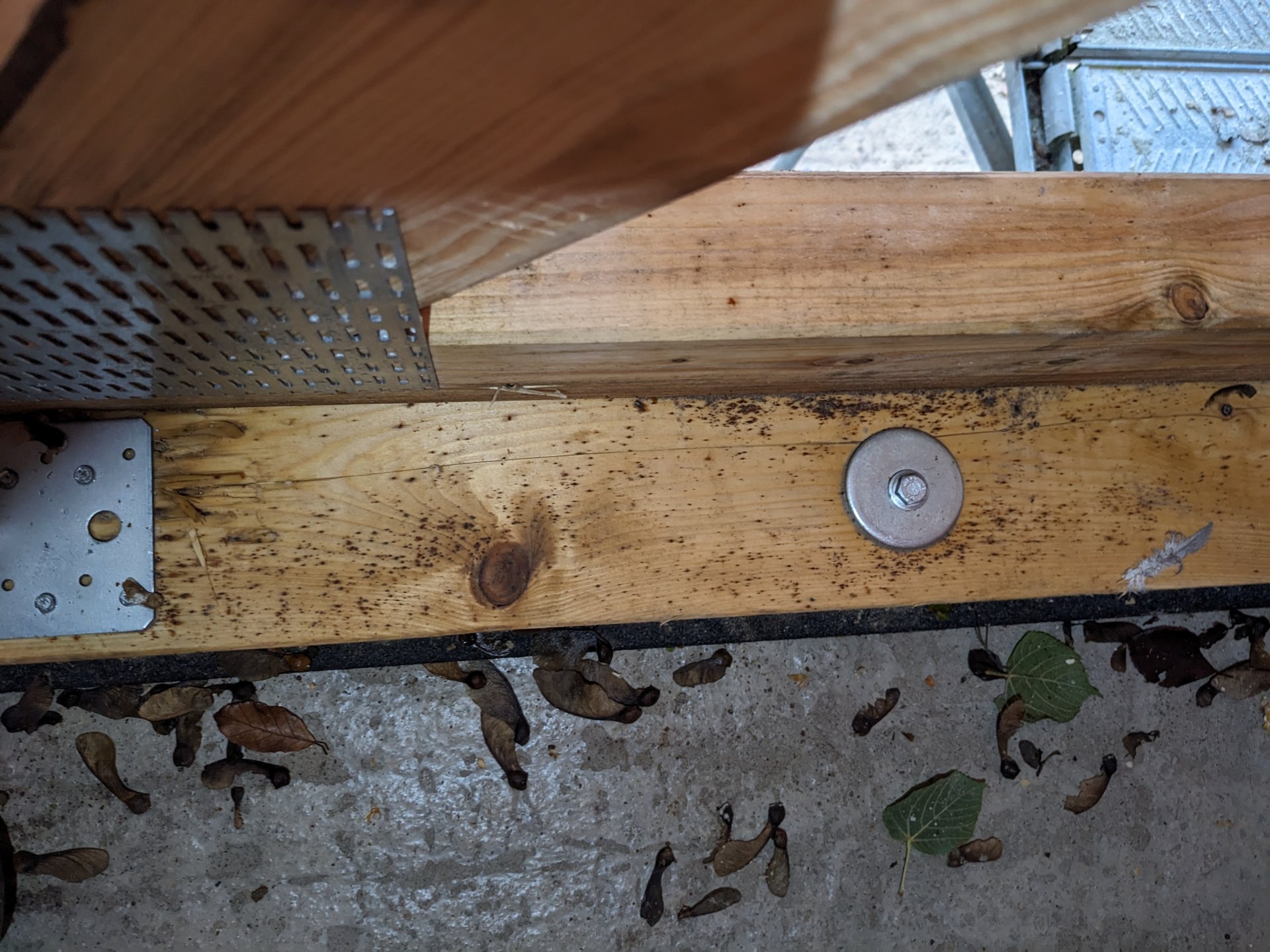

    wie schlimm hat es unseren neuen Dachstuhl erwischt? Haben wir es hier ggf. bereits mit dem Hausschwamm, einem anderen Schimmel oder einfach nur Staub/Späne/Dreck zu tun?
    Edit: Neubau, Fotos sind von heute. Dachstuhl wurde vor knapp 3 Wochen gerichtet, allerdings erst zwei Wochen später mit Unterspannbahn abgedeckt (aktueller Stand).
    Danke für eure Hilfe!

    Nicht schön. 2 Wochen unabgedeckt :mauer. Egal, der Schimmel ist insoweit harmlos, da nur oberflächlich. Wenn das trocknet, erledigt sich das wieder. Allerdings sollte, bevor man das schließt/dämmt das wirklich trocken sein. Holzfeuchte messen und dem Bauleiter mal in den Allerwertesten treten und er darf sich mal was ausdenken, was er Euch gutes tun kann, bevor man nen Fass aufmacht...

    Vielen Dank für die Antwort. Wie hoch ist das Risiko, dass es sich hierbei um den Hausschwamm handelt? Oder tritt der nicht so schnell auf?

    Unwahrscheinlich.
    Blauschimmel ist nicht Hausschwamm.
    Und sobald das Dach drauf ist, das Holz trocknet und trocken bleibt, wächst da auch nichts mehr.
    Eine hinterlüftete Dachkonstruktion ist dabei natürlich hilfreich. Selbst bei Fehlern an Dampfbremsen kann Feuchte ständig weggelüftet werden.
    Google mal nach Mögeldöd.

    Blauschimmel so ein "Käse" :bef1006: Holz "Bläuepilz" ist kein Schimmel und auch nicht gefährlich sieht nur halt nicht schön aus.
