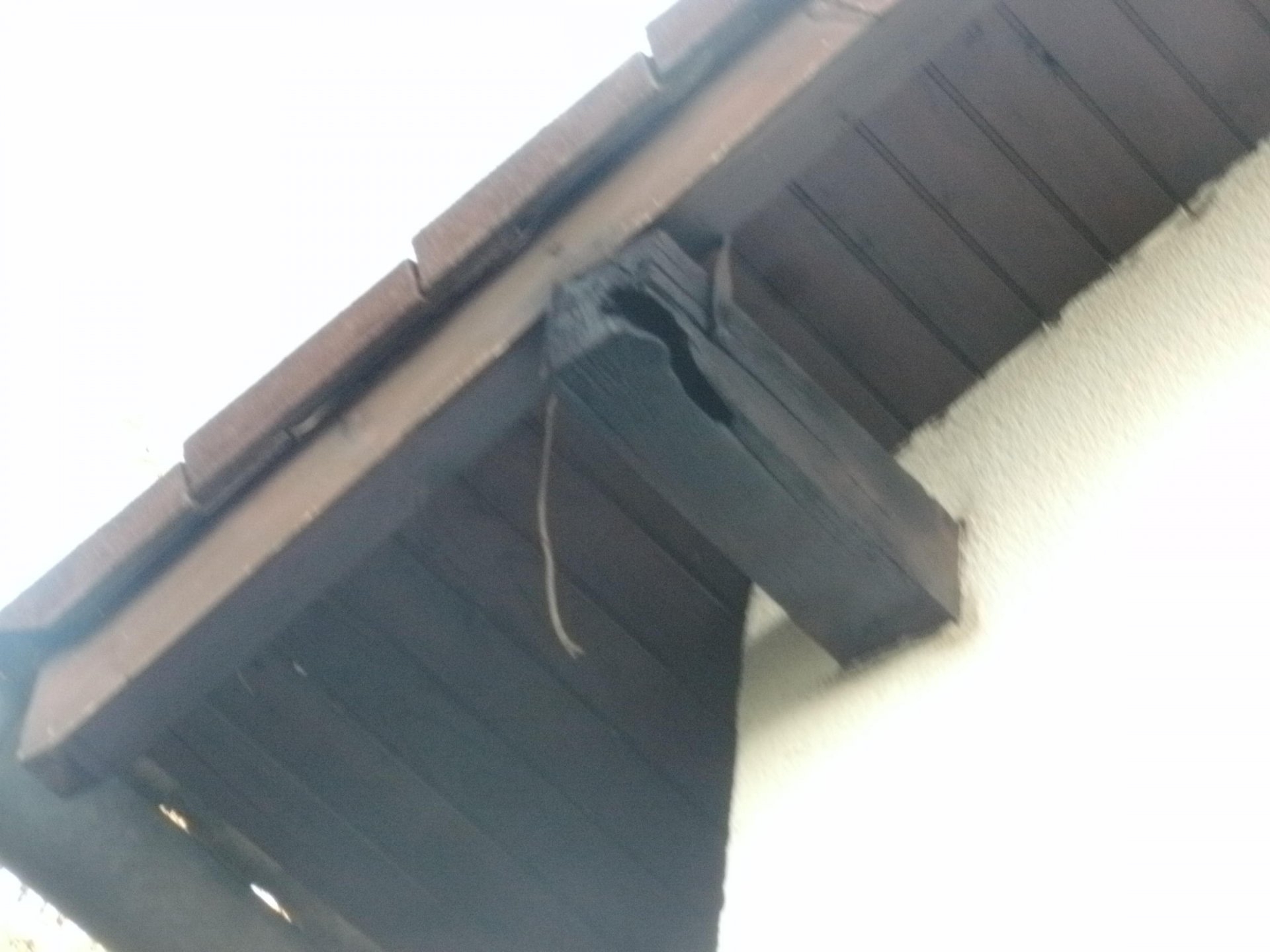

    Hallo! Ich bin neu in diesem Forum und hätte eine dringende Frage: Bei meinem älteren Haus ist ein äußerer Stutzen eines Balkens "angeknabbert" . Offensichtlich hervorgerufen durch irgendein Tier/Vogel.. - siehe Bild. - Gesenkt hat sich dieser Stutzen durch die Dachlast aber (noch) nicht! - Kann man diesen ausgehöhlten Teil mit einer speziellen Masse ausfüllen?
    Vielen Dank im Voraus

    der verfault wegen Regen

    OK.- Kann man diesen reparieren? Der ganze Balken ist ja ca. 10m lang!

    Ein guter Zimmermann kann das reparieren.
    Wie aufwändig es wird, ist abhängig davon, wie tief die Fäulnis eingedrungen ist. Wenn die Fassade geöffnet werden muss, wird es aufwändig...
    Unbedingt die anderen Balken auch inspizieren! Und dann zu allererst konstruktiven Wetterschutz vorsehen!
    Der Schaden war vorhersehbar...

    Wie alt ist das Haus ?

    40 Jahre

    Nicht dramatisch alt.
    Aber vermutlich wurde das Holz nur am Anfang mal gestrichen und gammelte dann dahin.
    Villeicht ist ständig ungünstig Wasser rangekommen.
    Schade. Aber Holz halt.
    Zimmerer suchen und reparieren lassen.
