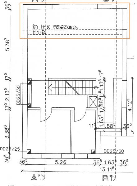

    Hallo Liebes Forum,
    ich bin absoluter Laie und finde hier im Forum ähnliche Threads zu meinem Problem- aber Details bleiben noch unbeantwortet, deshalb versuche ich es nun mit meinem Anliegen:
    Wir haben gerade unser Einfamilienhaus fertiggestellt und ich habe ein Problem mit der Dachterasse, welche sich über unserem Wohnzimmer befindet. Die Terasse ist ca 8m breit und 2,5m tief. Weder der Rohbauer noch der nachfolgende Dachabdichter haben ein Gefälle eingearbeitet, so dass der Ablauf rechts Außen an der höchsten Stelle der Dachterasse sitzt. Ergebnis ist nun, dass wir, wenn es regnet 3-4 cm Wasser auf der Terasse stehen haben. Die Terasse ist voll ummauert, gedämmt und 2 - lägig mit "Polymerbitumenbahnen" abgedichtet. Meine Sorge gilt nun dem Wasser auf der Terasse: Wenn im Winter noch Frost dazukommt, arbeitet das Wasser / Eis dann nicht zu sehr an der Folie? Gäbe es nun nachträglich noch die Möglichkeit ein Gefälle herzustellen, ohne die gesamte Konstruktion wieder runterreissen zu lassen? Zwischen Terassentüre und Bitumenbahnoberkante wären noch ca 20cm Platz.

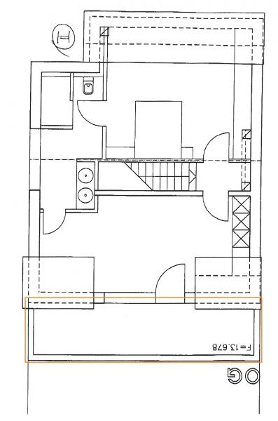

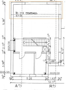

    Hallo Zusammen,
    nun hat es etwas gedauert, weil ich die Woche unterwegs war, anbei die Pläne die ich so auf die Schnelle digital organisieren konnte. Ich versuche morgen einmal die Pläne aus der Baugenehmigung heraus zu scannen, die sind aber ziemlich groß und ich habe es noch nicht hinbekommen, diese in unserem normalen Scanner zu packen. Den Bereich der Terasse habe ich in den Bildern orange markiert.
    Allerdings geht es jetzt ziemlich zur Sache und ich werde mir wohl einen Anwalt nehmen müssen. Ich habe wegen der Pfützenbildung und weiterer Mängel am Hause Geld einbehalten bis zur letztendlichen Klärung. Hierbei haben mir nun der Bauunternehmer und der Architekt / Bauleiter juristische Schritte angedroht. Mal sehen was nun dabei raus kommt. Inzwischen bin auch ich ziemlich sauer, weil sich jeder der Herren aus der Verantwortung zieht und ich solle nun die Mehrkosten tragen. Neben der 0% Dachterasse hatte ich noch weitere Mängel:

    ...na...die Pläne geben aber für den konkreten Bau ja nicht viel her. Selbst für Bauantragspläne eher sparsam in der Darstellung...für die Umsetzung (Ausführung) wohl kaum geeignet. Für ein so schadensträchtiges Bauteil wie eine Flachdachterrasse völlig unzureichend. Wurde danach gebaut???????
  16. #16 Gast036816, 11.11.2012
    sieht eher nach irgendeinem vorabzugsstatus aus, aber nicht nach einer ausführungsplanung. mit dem zeug kommst du nicht weit. wenn du zum anwalt gehst, geh mit einem sachverständigen!
