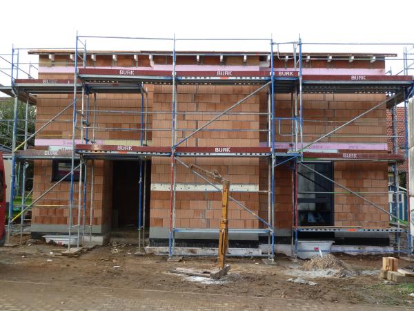

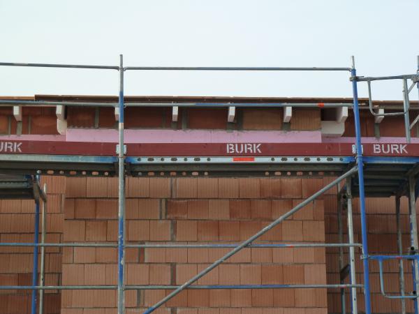

    unser Rohbau hat vor ein paar Tagen die Dachkonstruktion bekommen. Ziegel sind noch keine drauf. Nun ist uns aufgefallen, dass am Erker der Dachüberstand nicht symmetrisch ist. Auf der rechten Seite ist er 22 cm breiter als links. Auf dem Foto kann man das ganz gut erkennen. Auf die gesamte Hausbreite haben die Dachbalken immer den gleichen Abstand. Wir finden das sehr unschön, um es mal freundlich auszudrücken. Oder sind wir mal wieder zu pingelig???
    Wir haben es dem Bauleiter angezeigt, er will sich drum kümmern....
    Jetzt haben wir schon mal ein bisschen gelesen, was es das für Möglichkeiten gibt, das Problem zu beheben. Gefunden haben wir nichts.
    Müssen die ganzen Balken wieder runter und neu gemacht werden?
    Könnte man irgendwie mit einer Art Verplankung der sichtbaren Balken am Überstand was machen? Wüssten gern, was uns erwarten kann.
    Sollten ein paar Begrifflichkeiten nicht ganz fachgerecht sein, Bitte um Nachsicht :-)
    Grüße, Jana

    Der Erker ist nicht ganz mittig, 20 cm nach links versetzt. Hab grad mal in der Statik gesucht...dafür reicht mein statisches Verständnis leider nicht. Wo genau finde ich die Angaben?
    Ist das überhaupt zu beanstanden, oder muss man mit sowas leben, wenn ein Erker nicht genau mittig sitzt?

    Bloß die Sparrenaufteilung passt nicht zum Erker.

    @Baufuchs: Der Erker steht genau da, wo er sein soll. Ich meinte die nicht symmetrische Sparrenaufteilung!

    ihr habt eine symmetrische sparenteilung, dazu passt der erker nicht. da hätte das gebäude nach einem raster durch und durch von unten bis oben geplant werden müssen, erker und sparreneinteilung hätten sich diesem raster unterordnenen müssen. änderst du jetzt die sparrenteilung sieht das auch bescheuert aus. setzt rechts einen blindsparren rein, der den gleichen abstand von der wand wie links hat und kürzt den daneben liegenden einschließlich der pfette. das wäre ein vertretbarer kompromiss.

    in der sparreneinteilung ist eine symetrie. entweder alle sparren enger auf das mass des erkers angepasst ( ergibt mehr bauholz) oder halt durchgängig gleich dann passt halt der erker nicht.
    holger der statiker gibt max abstände an und da kein gu / bauherr verlegepläne bezahlen will macht das der zimmermann.

    Es gab nun die erste "Diskussionsrunde", bei der man (GU, Bauleiter, Zimmermann) sich beratschlagt hat. Momentan sieht es so aus, als wenn die von rolf a i b vorgeschlagene Alternative greifen wird. Der Zimmermann will uns aber vor Ort noch zwei weitere Vorschläge machen. Sind sehr gespannt.

    heute war Baustellentermin mit dem Zimmermann. Vorab hat er uns erklärt, dass ihm selbst der ungleichmäßige Abstand aufgefallen ist. Er hat das unserem GU auch gemeldet und sollte dann die Sparren so liegen lassen, den Dachüberstand aber auf beiden Seiten gleich machen. Der Dachdecker hat dann wohl den Dachüberstand gekürzt. Könnte ich mich schonmal stundenlang drüber aufregen, dass er so eine Anweisung bekommt. Das hätte ja auch nicht viel an der Optik geändert und bei sowas erwarte ich eigentlich mal nen Anruf...
    Nun ja, es gab 3 Vorschläge:
    1.Er macht es so, wie rolf a i b in Beitrag Nr.8 beschrieben
    2. Er verlängert links die Pfette, sägt den Sparren ab und legt ihn im gleichen Abstand wie rechts auf die Pfette
    3. Er kürzt rechts die Pfette und kürzt beide Sparren (links und rechts) auf die Länge der Sparren, die dann daneben liegen.
    Und einen weiteren gabs von unserem eigenen Baubegleiter:
    Dachüberstand verkleiden, so dass man die Sparren nicht mehr sieht.
    Zu diesem hat der Zimmermann schon gesagt, dass er nicht glaubt, dass sich der GU drauf einlässt wegen der Kosten. Wir können es schlecht einschätzen. Fraglich ist, wie wir morgen ins Rennen gehen sollen. Wir möchten uns auf keinen Fall mit dem GU überwerfen, aber auch nicht 40 Jahre auf eine Frontansicht schauen und uns ärgern. Zumal es bewusst in Kauf genommen wurde.
    Hat jemand einen Rat?

    den dachüberstand am ganzen haus zu verkleiden - das wird dir einen nachtrag einbringen. das macht der gu bestimmt nicht für nippes. das ist zwar eine lösung, muss aber kostenmäßig überdacht werden.
