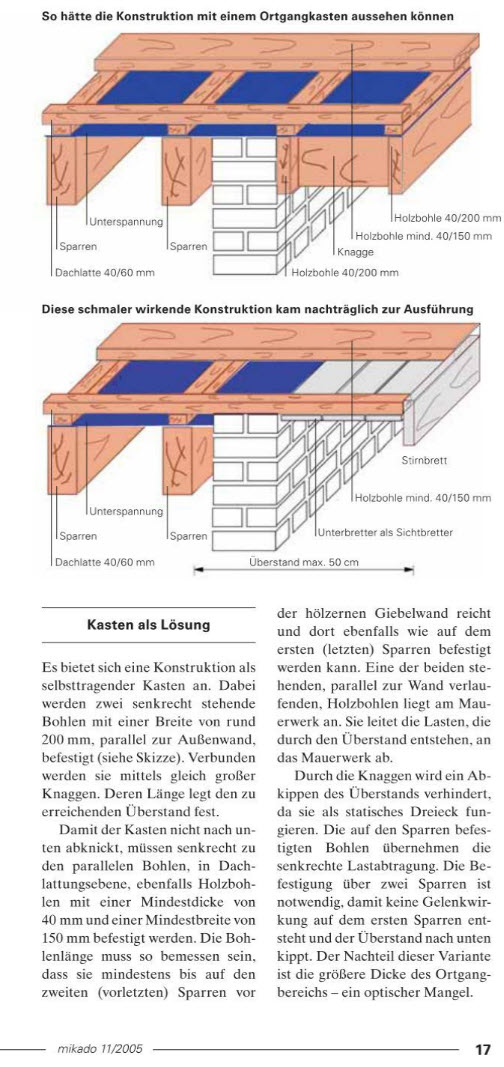

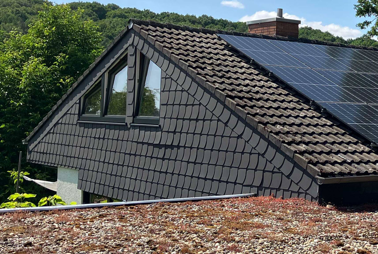

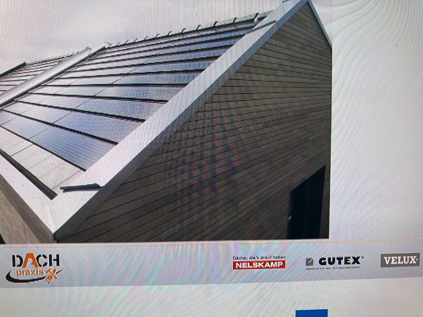

    aufgrund geplanter WDVS im EG und weil es in Kippstellung der Fenster regelmäßig reinregnet, soll die Vorhangfassade am Ortgang um 20cm verschoben werden. Also "quasi" 20cm mehr Dachüberstand, obwohl der eigtl. bei nahezu 0 liegt.
    Nachdem ich diesen Artikel gelesen habe
    Hängepartie Dachüberstand - planungsgruppe dach
    frage ich mich, wie ich das am besten ausführen sollte. Bisheriger Plan war, den neuen Aufbau nicht nur bis zum Sparren (wie auf dem Bild), sondern bis über den Pfosten, an dem die Verschalung der VHF befestigt ist, auszuführen. Die Traglattung würde dann 20cm über den letzten Auflagepunkt herausragen.
    Also so
    Ich habe aber auch diese Varianten gesehen
    Was ist eurer Meinung nach für 20cm Ortgangvelängerung ausreichend? Reichen die 30x50 Traglattung solo oder sollte ich das verstärken? Es werden keine Ortgangziegel wie im Altzustand verbaut, sondern "eine Blechvariante", um ungefähr zu diesem VHF Ergebnis zu kommen.

    Zum Verständnis, du möchtest den Dachüberstand nur bis Vorderkante WDVS haben um die bisherige Optik zu wahren, oder möchtest du nach dem WDVS noch 20 cm extra Überstand haben. Zurück gebaut wird die ganze Konstruktion ( auch Dach) bis auf die Wand, richtig?

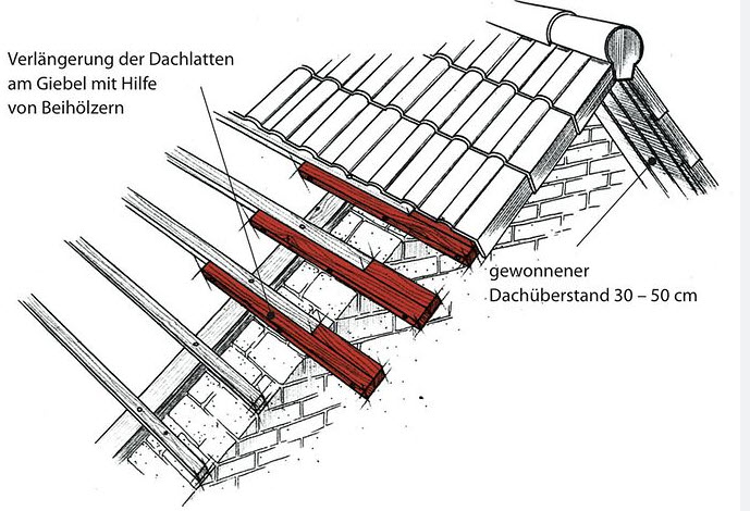

    Normalerweise nimmt man 2 Sparren weit auf und erneuert dort die Lattung mit entsprechendem Überstand, alles andere ist ... mancher würde sagen "Murks"
    Ein paar extra Bohlen können nicht schaden, aber sollte bei 20cm auch mit den normalen Dachlatten tragfähig sein.
