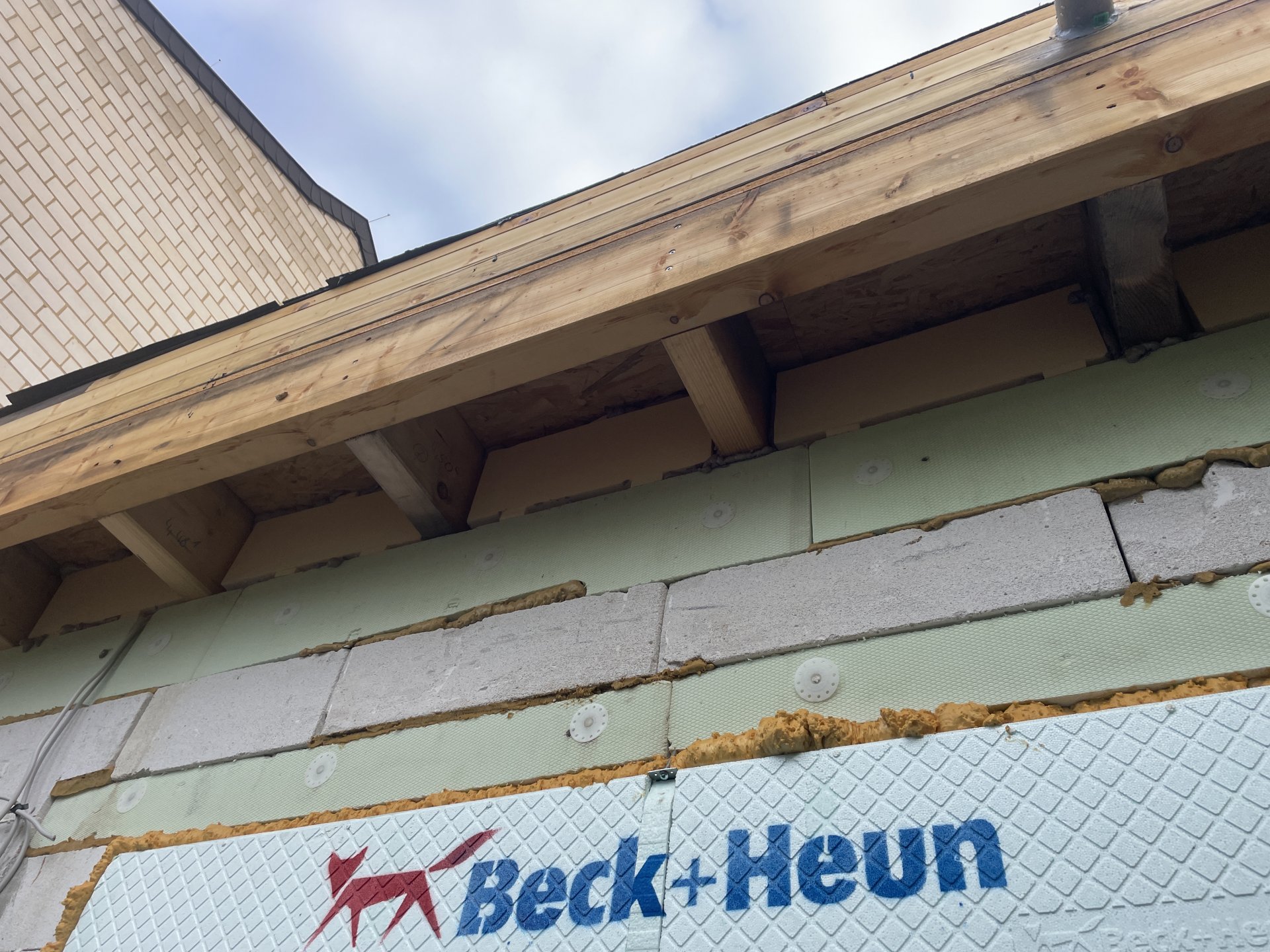

    wir haben auf unserem Anbau ein Flachdach mit 40cm Überstand.
    Die Zwischensparrenlücken sind mit 14cm XPS Platten geschlossen und rundum zu den Sparrenanschlüssen ausgeschäumt (ob es überall lückenlos Luftdicht ist vermag ich nicht zu sagen - aber schon sehr dicht).
    Das Dach nach oben hat über der OSB Platte eine Gefälledämmung die vorne noch ca. 70mm stark ist.
    Unser Dachdecker sprach nun davon die Überstände mit Dämmstoff (Steico flex 240mm) komplett auszufüllen und dann zu schließen.
    Die Wände sind am Anbauteil ausreichend dick Ytong, sodass dort kein WDVS mehr drauf kommt - am daneben gelegenenen Altbauanteil der unter dem gleichen Dachverläuft kommt noch 14cm WDVS auf die Wände, das dann gegen den geschlossenen Dachüberstand laufen würden.
    Nun meine Frage: Im Innenraum füllt man die Sparren ja auch mit Dämmerstoff aus.....aber dann kommt erst noch eine Dampfbremse/Klimamembran und dann erst die Decke (also Verschluss)....
    Benötigt es diese aussen nicht oder saugt sich nachher die Dämmung nach und nach voll und gammelt ?
    Wie sollte man am besten den Überstand dämmen und verschließen ?
    Herzlichen Dank für Eure Tips

    Dämmung ist doch im Bereich des Dachüberstandes unnötig, wenn keine Wärmebrücken überdämmt werden sollen, was hier nicht der Fall zu sein scheint.
    Einen möglicherweise problematischen Taupunkt gibts hier auch nicht, der Dampfbremse/-sperre benötigen würde

    Das klingt für mich tatsächlich auch absolut logisch.
    Habe eben auch nochmal auf Google Planungsunterlagen für verschiedene Ausführungsarten von Überständen an Flaxhdächern von Bauder gefunden und siehe da….die sind auch alle leer.
    Wir werden da also auch nix verfüllen lassen sondern den Kasten dann einfach schließen.
    ggf. werden wir die Anschlussfugen zwischen den XPS Platten und den Sparren nochmal selbst nachschäumen das es keine Lücken gibt. Das sieht mit ein wenig lieblos gemacht aus aber ist ja kein Hexenwerk das nochmal selbst nachzuarbeiten.
    Dann Kasten von unten mit Paneelelementen zu, Front verschiefern und oben noch Kantbleche drauf (letzteres allerdings nicht selbst) und dann ist gut dafür.
