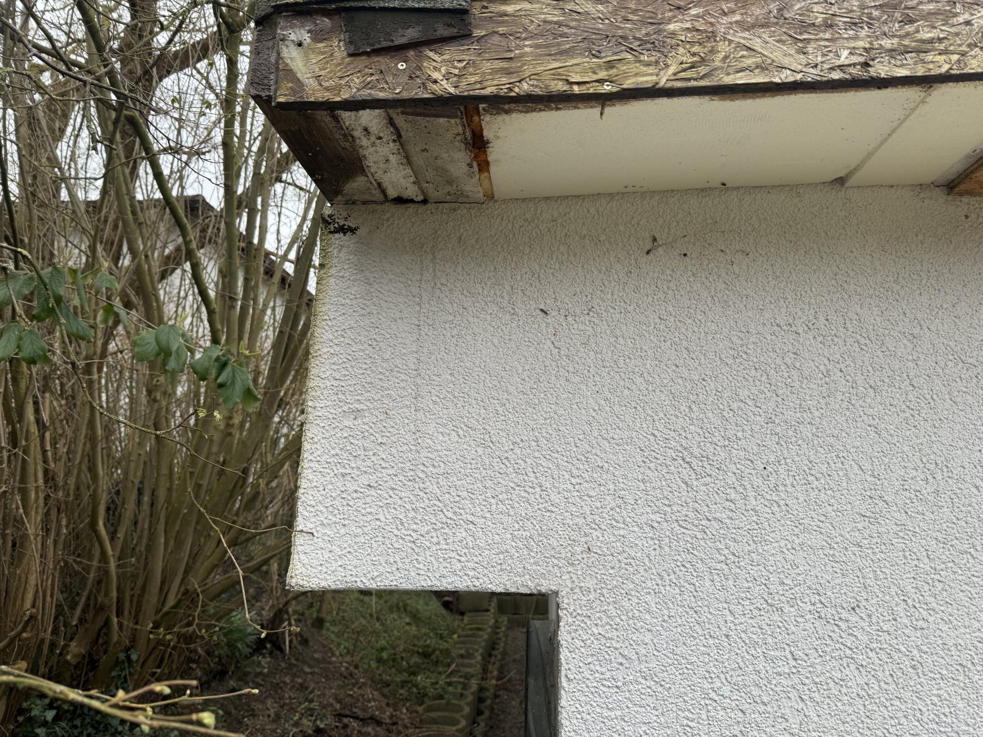

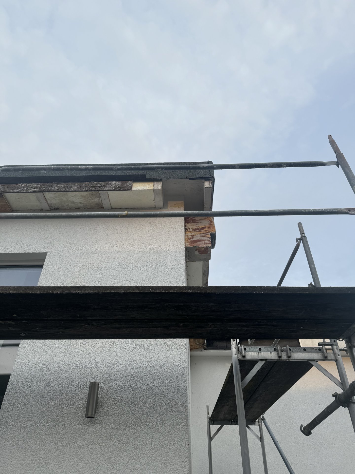

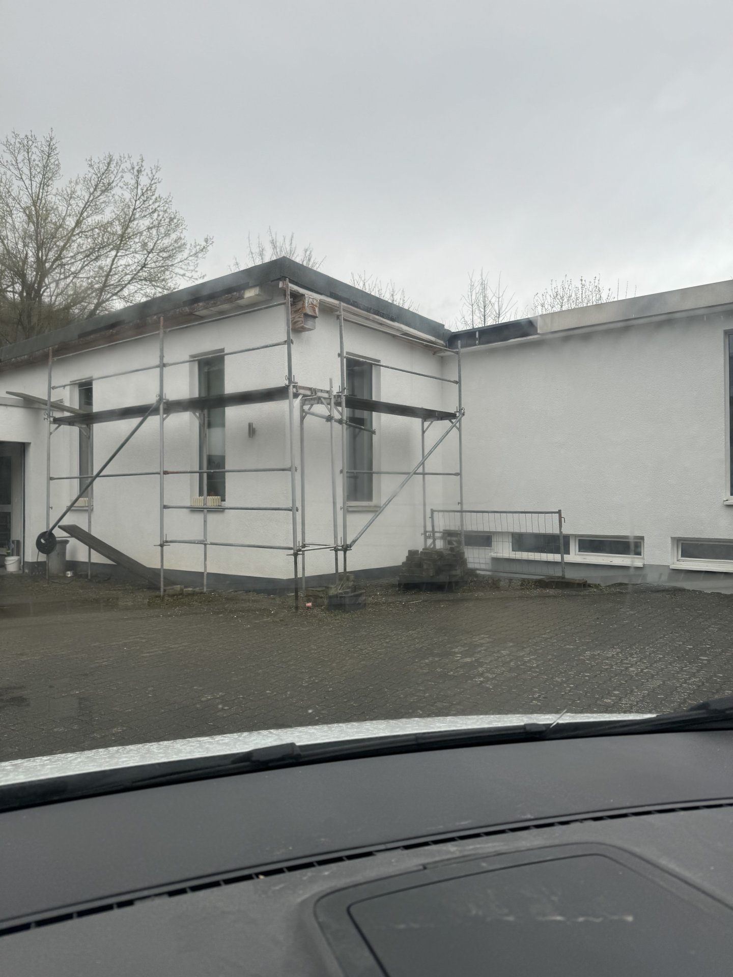

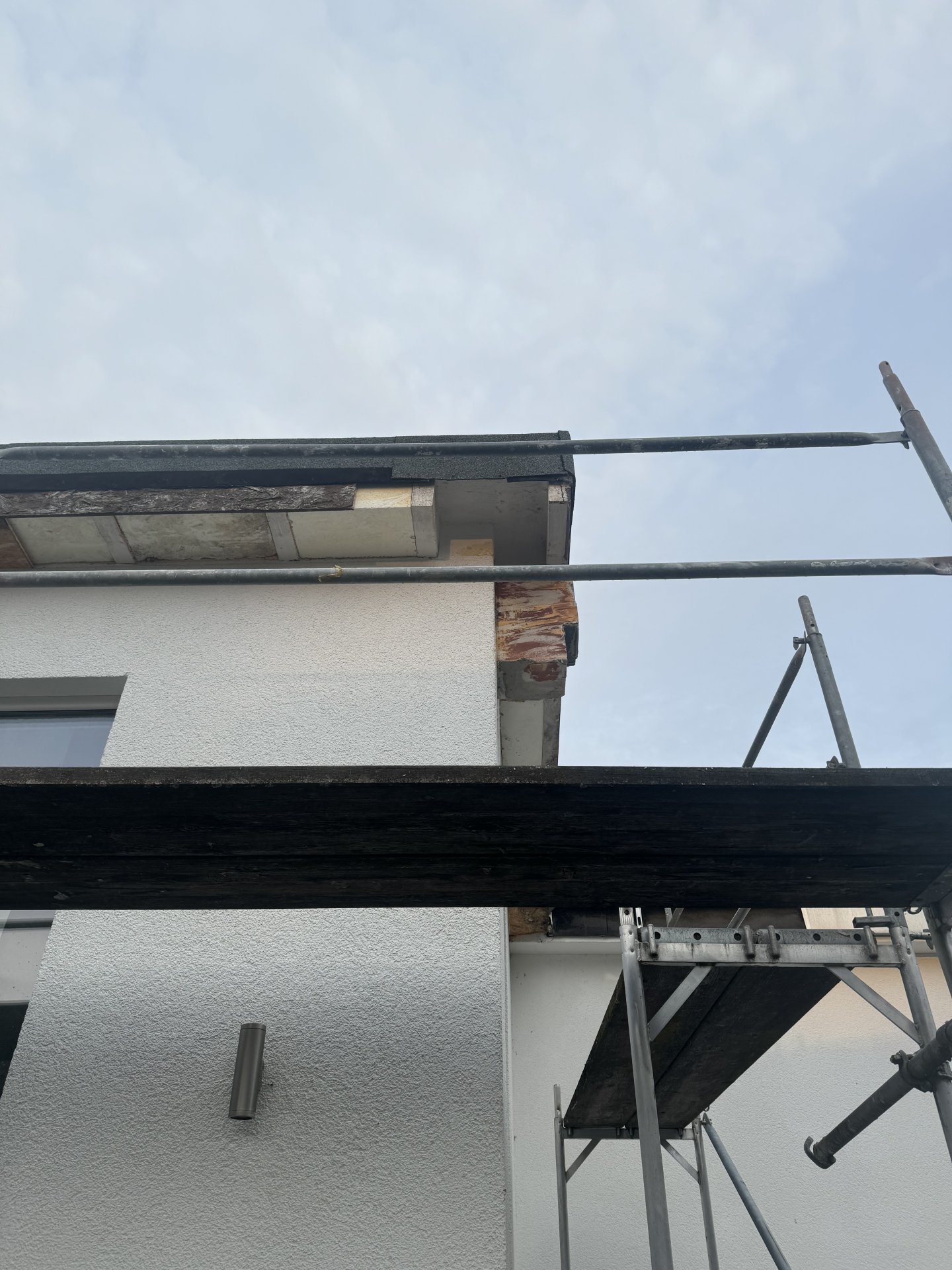

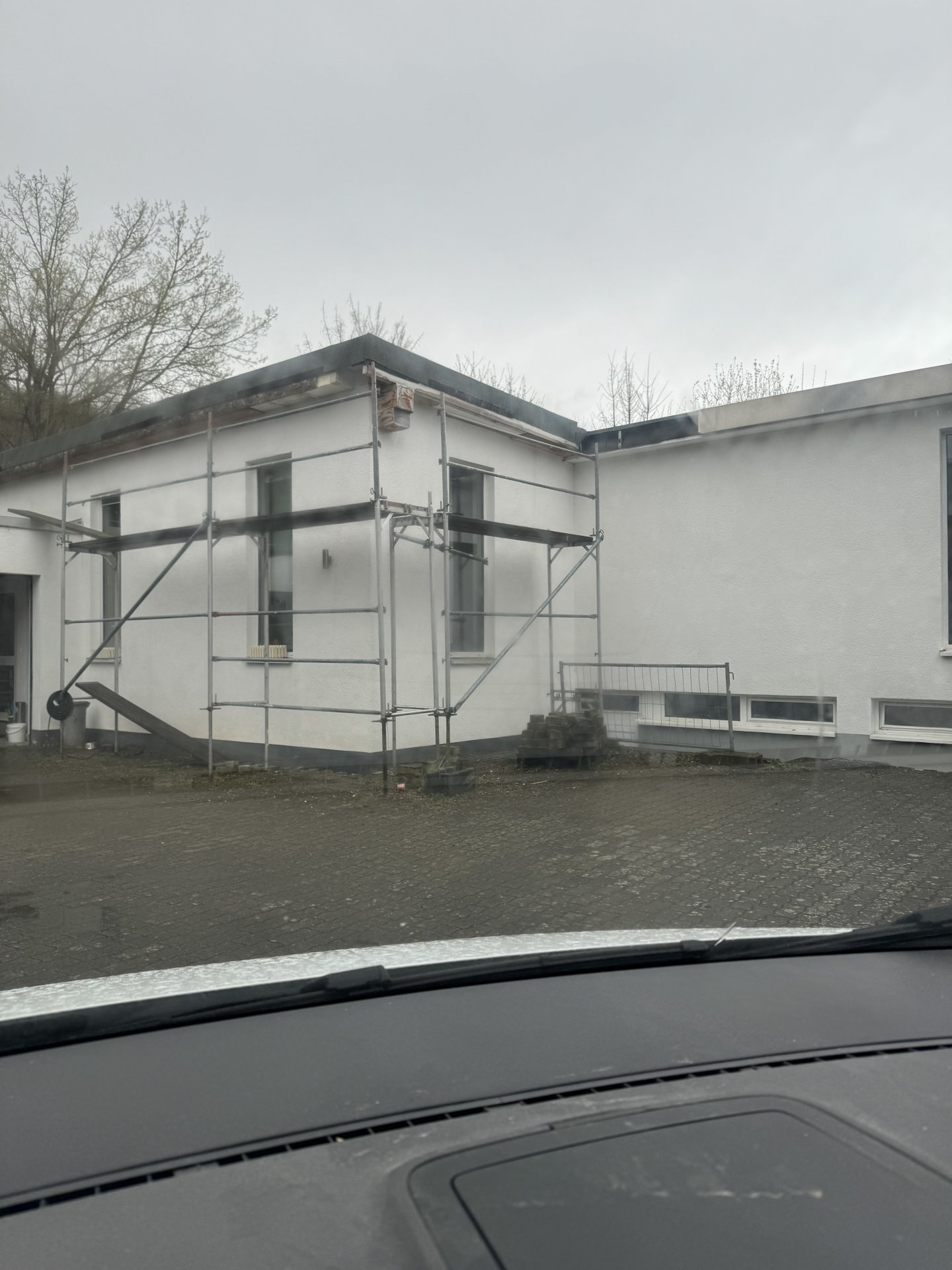

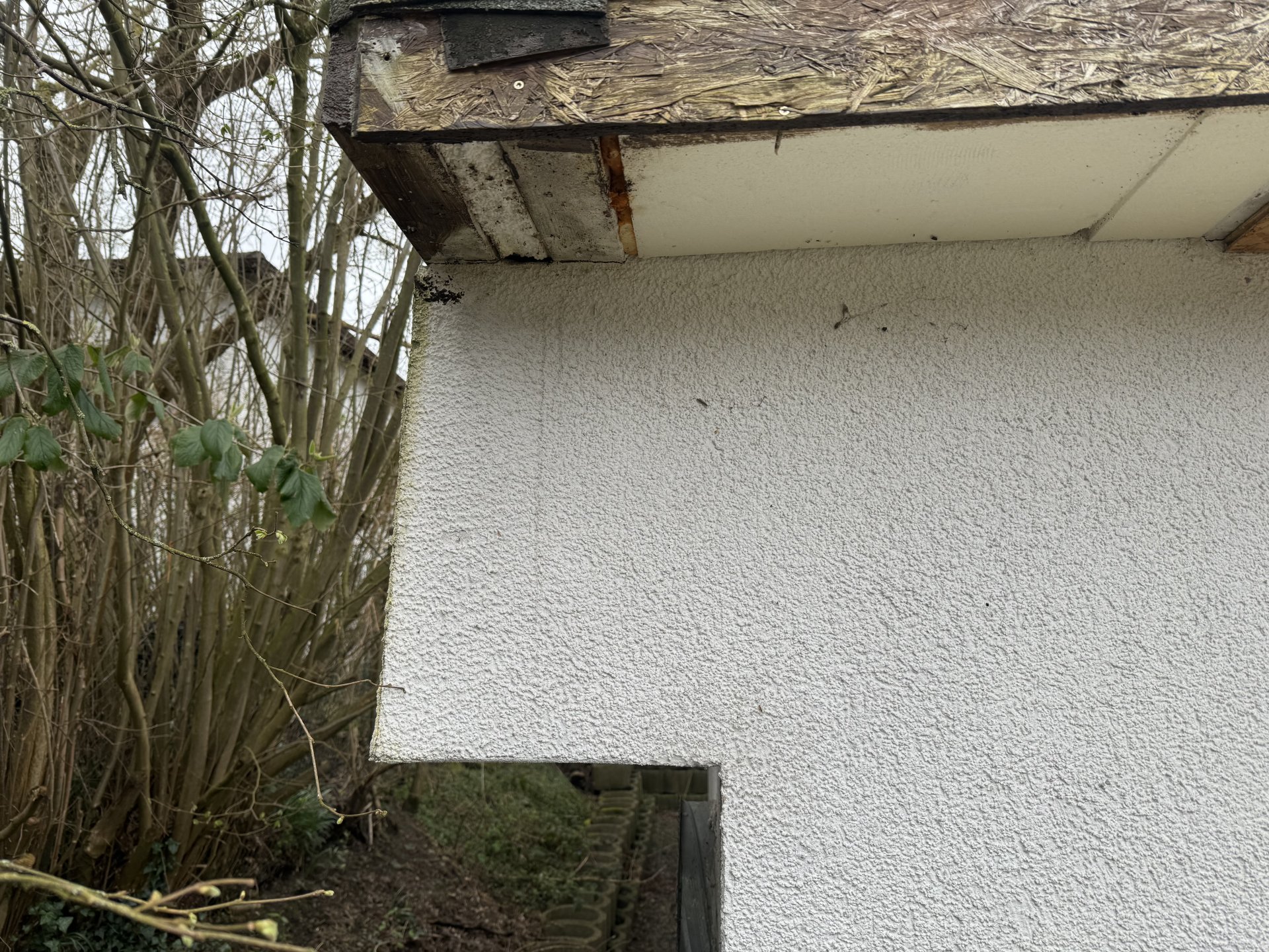

    Hallo zusammen ,
    Ich habe folgendes unschönes Problem ,der R-Anker ist bei uns zu weit rausbetoniert worden um den Balken des Dachüberstand aufzufangen .Siehe Foto
    Das war ich leider selber ,jetzt gefällt mir das nicht mehr so.
    Ich wüsste jetzt wie man es richtig macht ,es ist aber leider zu spät, da drin auch alles feritg ist.
    Beton Auflage wegstemmen ,so das mit Fassade gedämmt bündig (Beton auch gedämmt natürlich dann)
    Ich hatte folgendes überlegt.
    1.Balken raus 4m , 8 Balken ca 50 cm mit Balkenschuh Seitlich raus (wäre aber die Auflage auf den R-Anker zu kurz für die Balken ca 20cm sofort nach Balkenschuh .
    2.Balken oder U Profil aus Stahl vorne auf ca 1,50 cm Länge auf 3 Balken geschraubt um die Last abzufangen.
    3.von unten an der Fassade wie eine Säule bis unter dem Beton klotz dämmen ,so das aussieht wie gewollt
    ca 30-50 cm breite höhe ca4m verputzen . Notlösung
    Meine Frage wäre geht das mit der Statik wenn ich ein U Profil aufstecke ca 1,50m vorne auf die Balken um abzufangen?
    oder ein Balken so wie schon verbaut vorne vor nach Kürzung Bestandbalken ?
    Holzdeckenlast über Mauer heraus ist 200 kg mit dem Balken OSB Dämmung Dachpappe und 50 cm /2qmSchneelast
    wenn es nochmal hier Schneien sollte in NRW
    Balken sin 18/8 cm BSH 7,2kg der meter
    auf der anderen Seite sind 2 Balken verbaut und 300 kg auf Betonklotz Den Anhang 128032 betrachten Den Anhang 128032 betrachten Den Anhang 128034 betrachten Den Anhang 128034 betrachten Den Anhang 128034 betrachten Den Anhang 128034 betrachten Den Anhang 128034 betrachten
