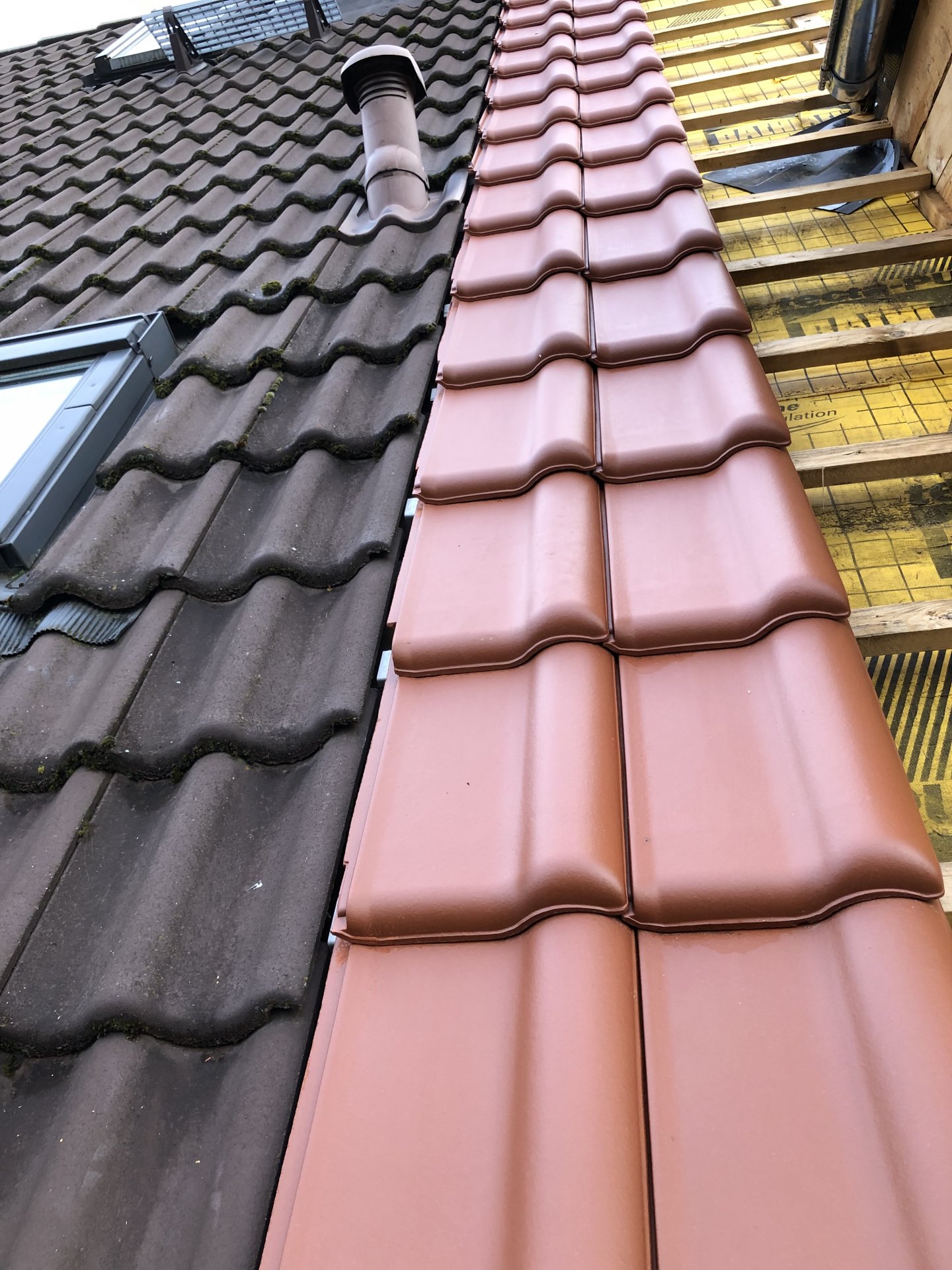

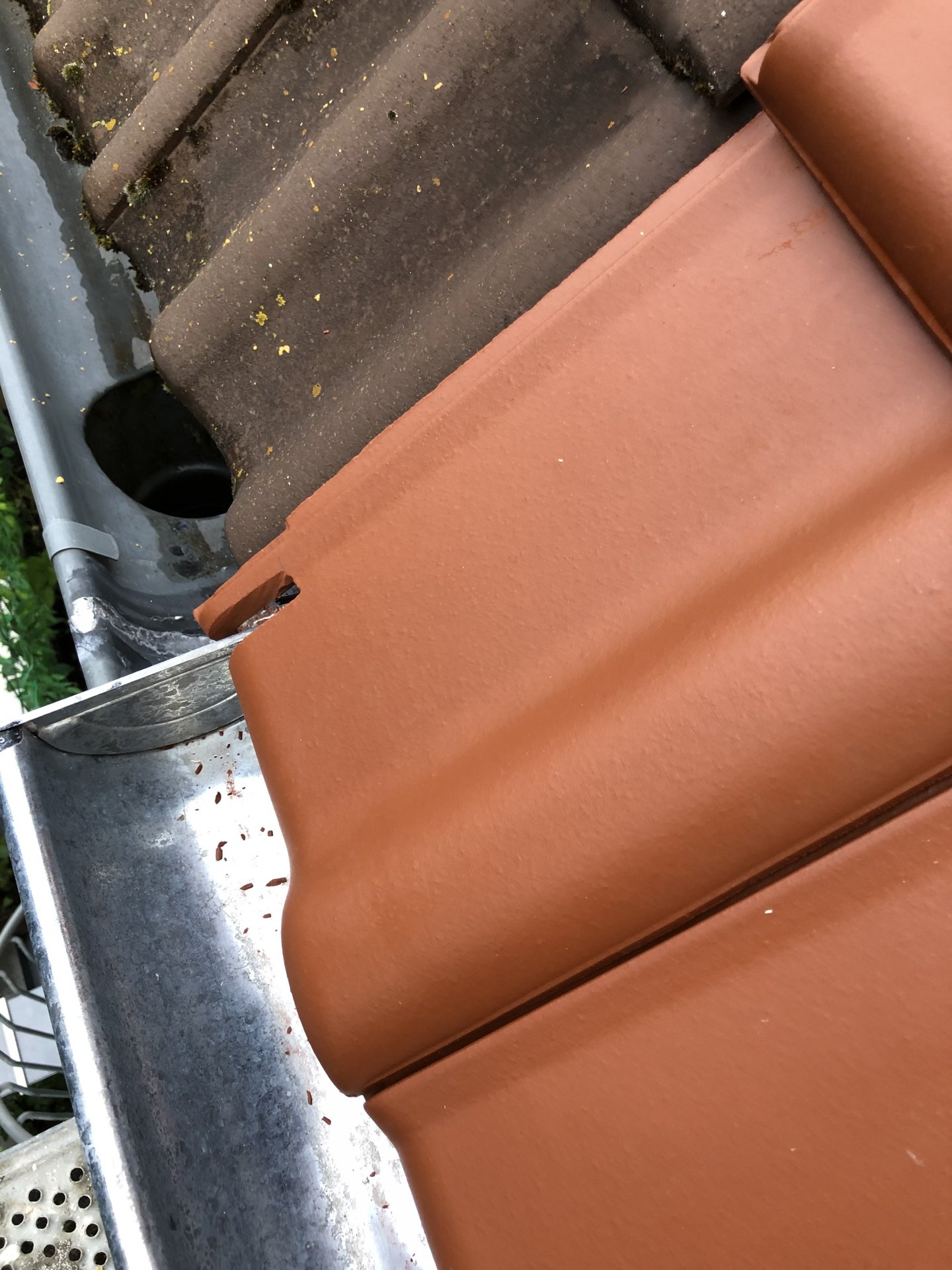

    Hallo Zusammen,
    der Dachziegel wurde ausgeschnitten und endet zum Teil in der Nachbarrinne. Ist meiner Meinung nach nicht fachgerecht. Was meint ihr, D9C000FA-9AEF-423A-85BB-B54050ACD876.jpeg

    Wie kommen denn die Dachhälften insgesamt zusammen?

    Die Dachrinne von Nachbarn wurde ein Stück abgeschnitten,.

    Unser Dach ist 4 cm höher

    Danke Bernd

    Da kann es doch jetzt doch voll reinregnen an der offenen Fuge, wie wird das gelöst?

    Die Dachrinne ist jetzt nicht sonderlich schön gelöst, kann man lassen. Aber die offene Fuge zwischen den Dachflächen geht so ja mal gar nicht :yikes

    Das Dach scheint ja auch noch nicht fertig zu sein (siehe 2. Bild). Lasst die Dachdecker doch erst mal machen! :bau_1:
