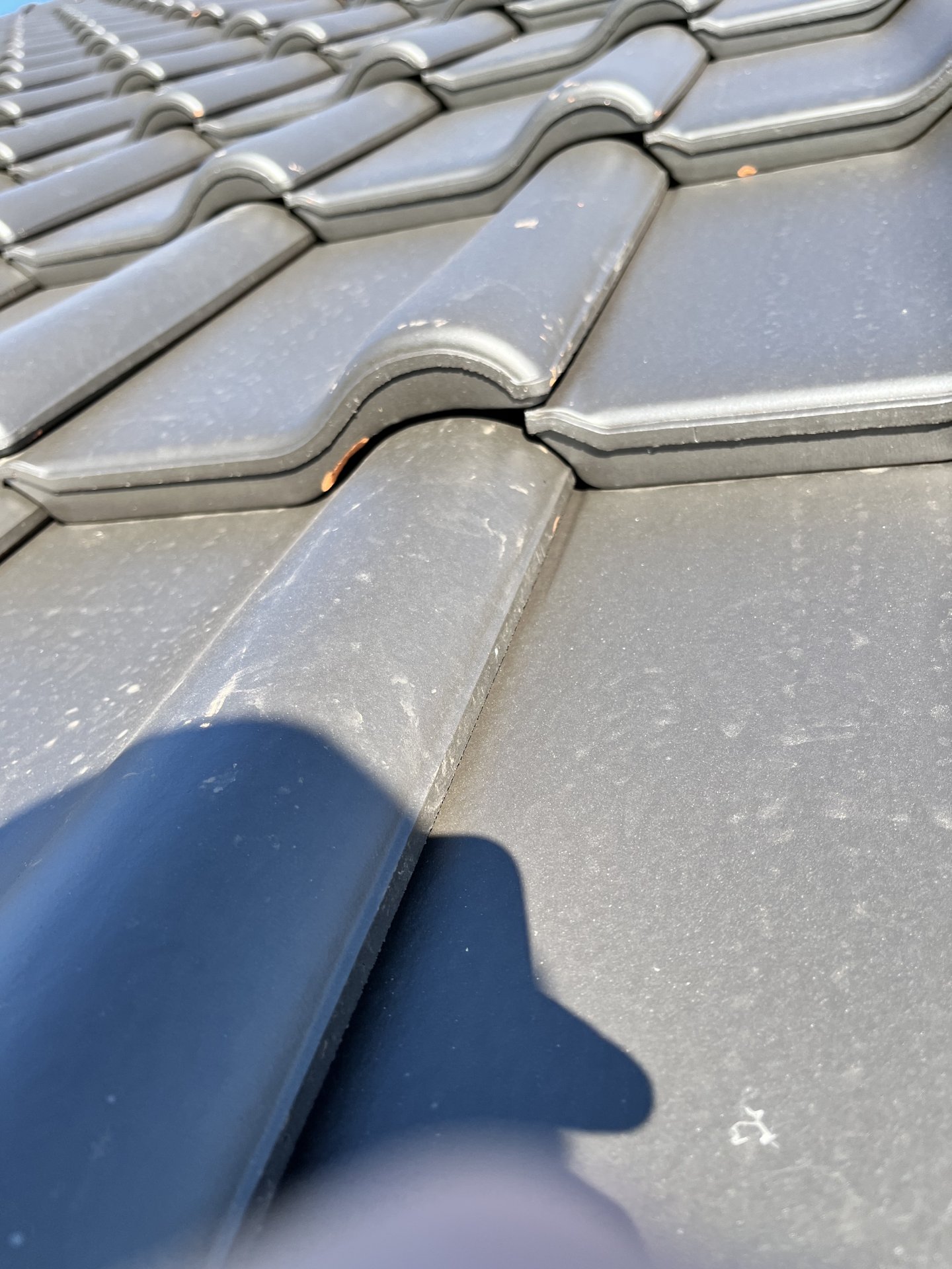

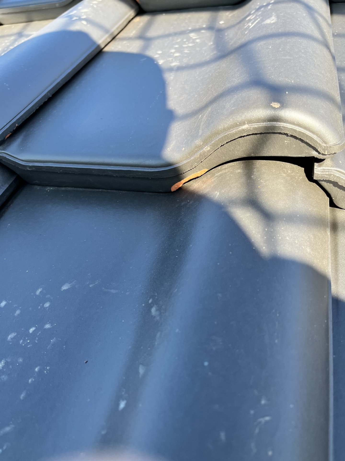

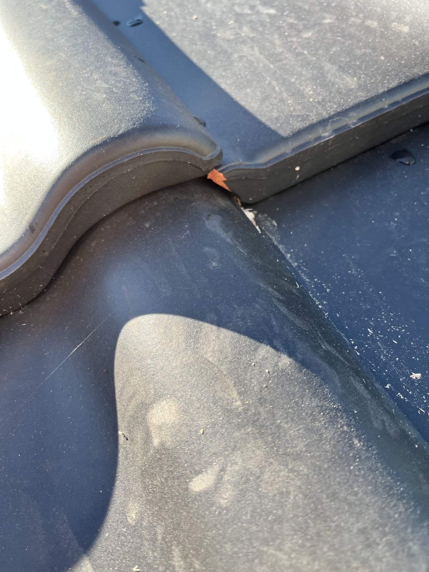

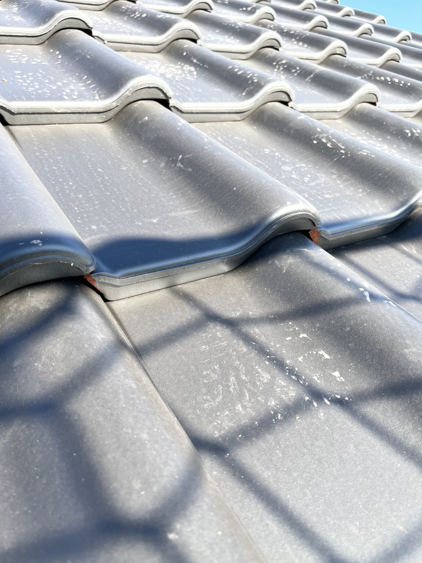

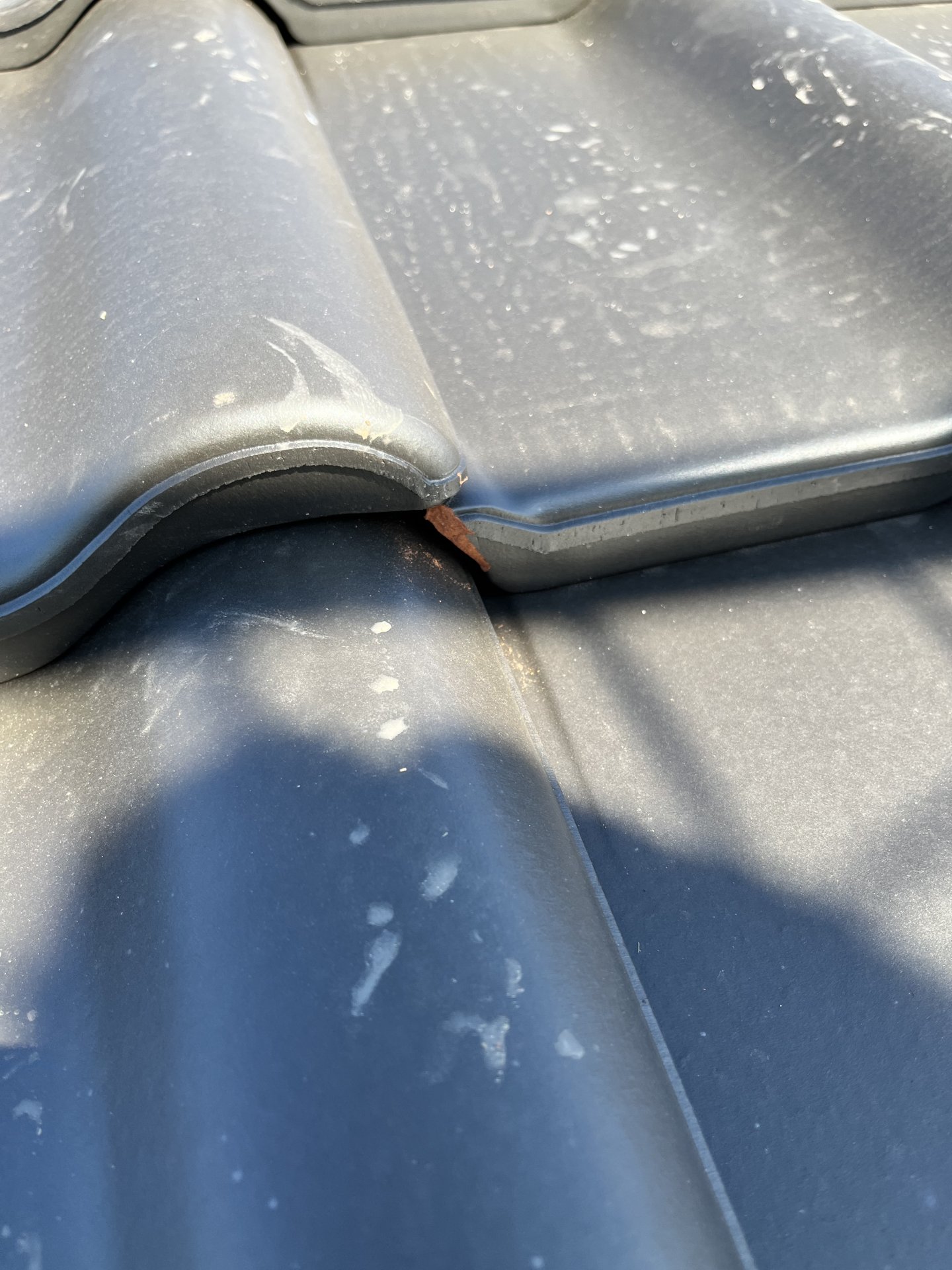

    Servus Leute!
    Bei unserem Neubau sind 60% der Dachziegel beschädigt.
    Von großen Abplatzern an den Ecken bis auf kleine Abplatzer ist alles vorhanden.
    Jeder zweite Stein hat einen Mangel und man sieht es sogar von unten und ca 10m Entfernung.
    Manche wurden scheinbar auch von den Dachdeckern geflickt bzw. überlackiert.
    Es waren der Dachdecker, ein Vertreter des Ziegelherstellers vor Ort um es zu begutachten.
    Beide sind der Meinung das dies normal sei und kein Grund zur Beanstandung.
    Bzw. Schiebt man es sich gegenseitig in die Schuhe.
    Dachdecker sagt, die kamen schon beschäftigt an, Zulieferer sagt es sind vermutlich Verlegeschäden.
    Auf jeden Fall sagen beide, dass man es so hinnehmen müsse.
    Ich persönlich sehe das nicht ein, denn ich habe weder B-Ware(wonach es für mich aussieht) noch beschädigte Dachziegel bestellt.
    Schließlich bezahlen wir ja auch den Preis für Neuware.
    Man baut ja auch keine beschädigten Fliesen ein.
    Nun überlegen wir einen Rechtsanwalt bzw. einen Gutachter hinzuzuziehen.
    Was sagt ihr?
    Oder muss man so etwas hinnehmen?

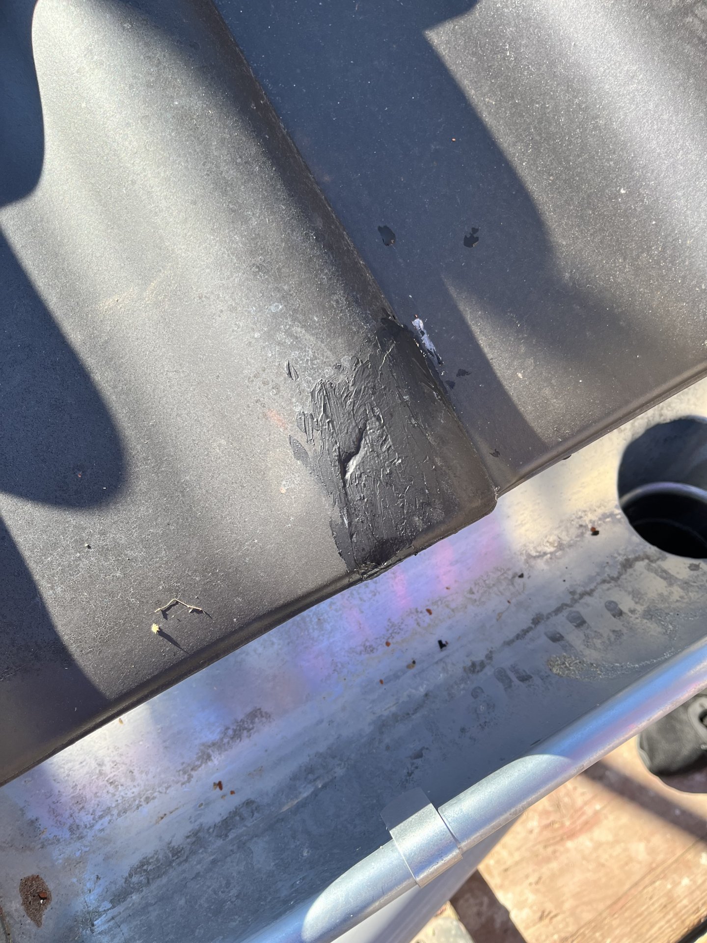

    Der Bauleiter hat jetzt auf den Tisch gehauen und will veranlassen das die beschädigten Ziegel getauscht werden.
    Ich bin gespannt.
    Aber wie kann man als Dachdecker solche Ziegel legen?! Das muss man doch sehen.
    Es sei denn, es ist einem scheissegal, da das Auftragsbuch eh voll ist und man nicht damit rechnet, dass der Bauherr mal genauer hinschaut.

    Naja wenn die Steine wirklich bei der Lieferung schon beschädigt waren hätte er dich darauf hinweisen müssen.
    auf 10m siehst du das sofort weil du die Schäden kennst und darauf konditioniert bist.
    frag mal einen unabhängigen der keine Ahnung von dem Thema hat ob er da was sieht. Könnte anders ausgehen :)
    viele Bauherren hätten sich vermutlich eher mit einer Preisminderung zufrieden gegeben. Die „Schäden“ sind ja wirklich technisch nicht relevant was man so aufs erste sieht

    Der Chef der Dachdeckerfirma war auch noch einmal da und meinte, dass er nicht versteht warum seine Leute die eingebaut haben, zumal einige Ziegel so beschädigt sind, dass der Wasserablauf gefährdet ist.
    Die beschädigten Ziegel werden jetzt getauscht.
    Der Dachziegelhersteller weißt alle Schuld von sich.
    Für mich sieht das nach Transportschaden oder B-Ware aus.

    Ja, sehe auch keine technisch relevanten Beschädigungen, bis auf die Ziegel an der Traufe, wird schwer da was durch zu bekomme, und beim austauschen werden andere Ziegel diese kleinen Beschädigungen bekommen. Aber wenn ich der Ausführende wäre, würde ich 1. dem Kunden etwas mehr Reserve Ziegel da lassen ( zur Beruhigung) 2. Die sehr stark Beschädigten austauschen 3. Die kleinen Beschädigungen aus optischen gründen ( zur Kunden Beruhigung) mit Farbe nachbearbeitet. Ich kann den Unmut verstehen, ist aber unbegründet, und bevor ich z.b. lange mit Kunden lamentiere , fliege ich lieber mit Lötpinsel und bisschen Farbe über die Hütte und gut ist, denn rumdiskutieren kostet auch Arbeitszeit, bringt aber nix.

    Wie bereits in dem Post geschrieben, alles was bis 7 mm ist, kann nicht bemägelt werden.
    Den komischen Ziegel an der Traufe hätte ich auch nicht eingebaut der ist defekt.
    Ich hatte jetzt auch eine Lieferung 300 Ziegel kaputt.... auch mit solchen abplatzungen.
    Was wir gesehen haben, wurde von uns aussortiert.
    Du deckst aber immer wieder einen ein da du nicht einfach jede Ecke siehst.
    Betrachtungsabstand. Mit Abstand den besten Eindruck. Mit Porzellan nicht vergleichbar - PDF Kostenfreier Download

    Es wurden einige beschädigte Ziegel getauscht, ich war auch auf der Baustelle zugange und habe die beschädigten Ziegel gesehen.
    Das war nur die Spitze des Eisberges.
    Die Ziegel waren nicht nur vorn an den Ecken abgebrochen, sondern an Stellen die man nicht gesehen hat, Abbrüche von bis zu 5cm.
    Die waren wirklich richtig kaputt.
    Ich frage mich wie man sowas überhaupt einbauen kann.
    Als ich die Dachdecker nochmal fragte hieß es nur es waren die Kollegen und die verstehen es auch nicht.
    Ich vermute uns wurde B-Ware eingedeckt um zu sparen, da die Preise ja immer heftiger werden.

    Was die größeren "Beschädigungen" angeht: die Wahrscheinlichkeit liegt sehr nahe, das dieses beim auswechseln passiert. So ein Tonziegel, der hat Verfalzungen, 1x unglücklich gedreht/gezogen und schwupps ist die Ecke ab.
    Hör mal mit Deiner B-Ware auf, sowas jibbet nicht. Die Beschädigungen kommen vom Transport, vom verlegen vom LKW aufs Dach und vom weiteren verlegen usw. usw. . Das kann man gar nicht verhindern, daß sowas mal passiert. Und zu Beschädigungen im nichtsichtbaren Bereich hat der Verfasser oben auch was zu gesagt.
