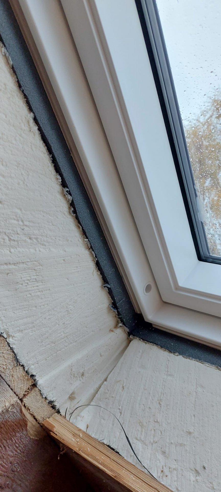

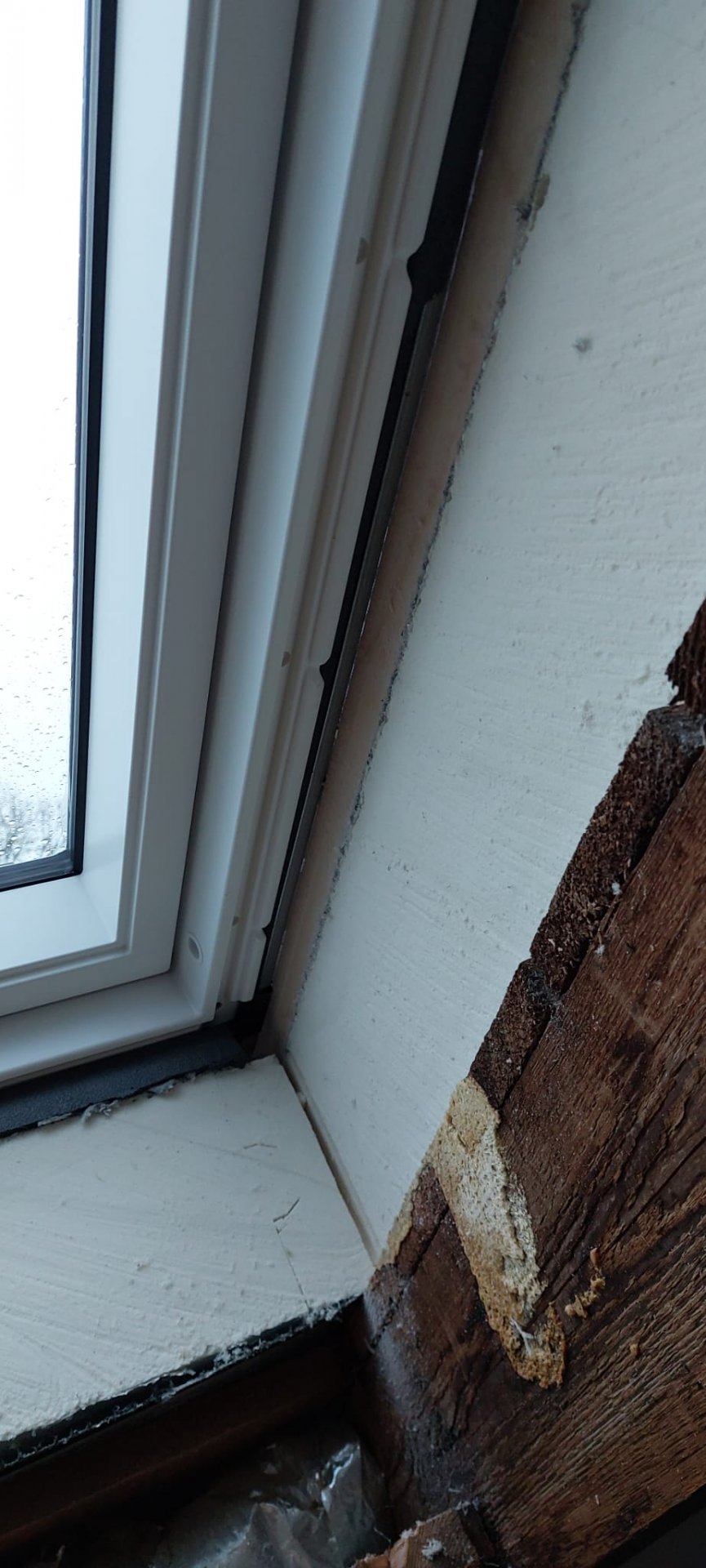

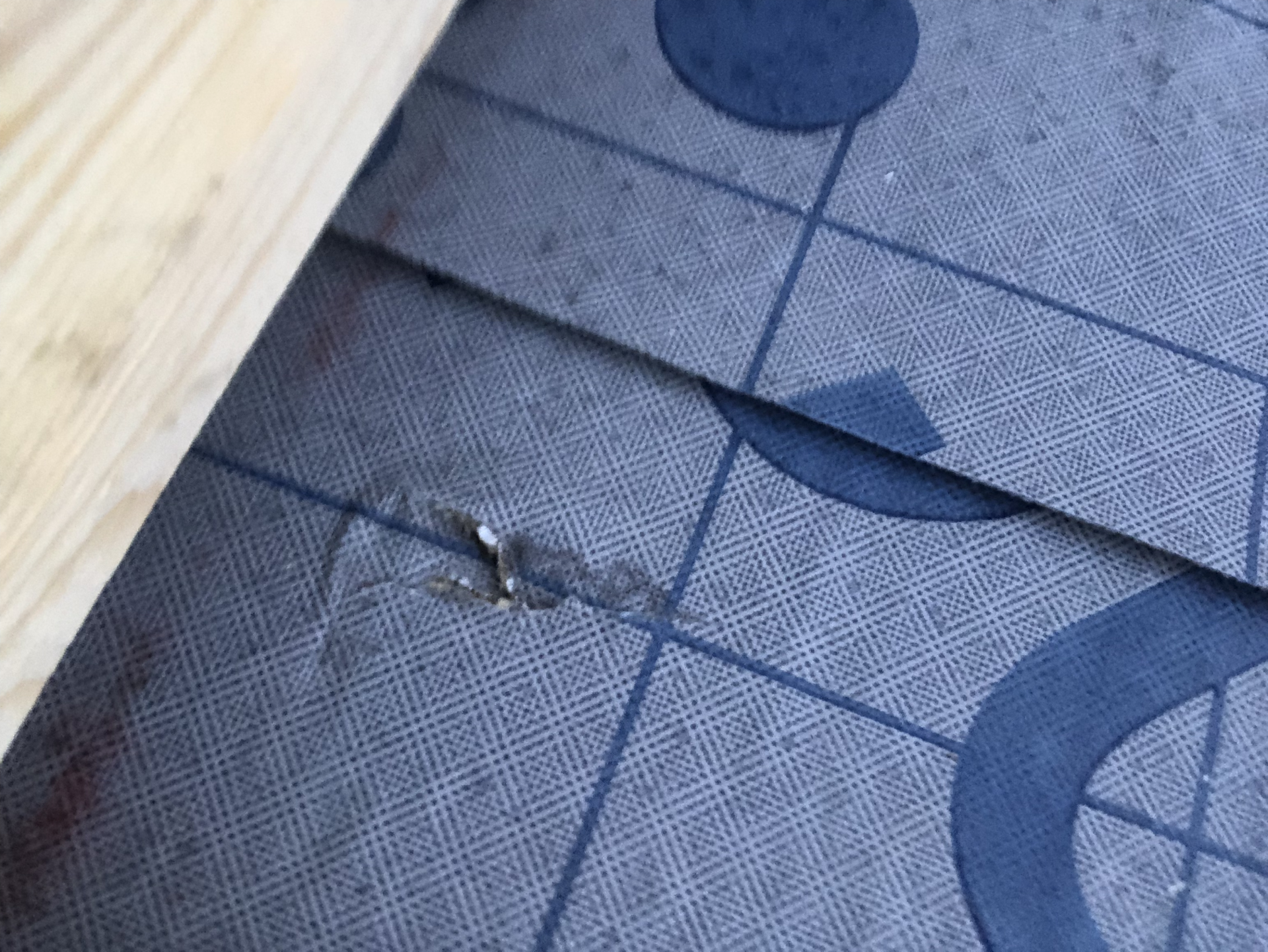

    Hallo zusammen, ich hoffe trotz der geringen aktiven Mitglieder eine Meinung zu bekommen ehe ich ein Sachverständigen auf Kosten des Dachdeckers beordere.
    Man hat alle Dämm-/Anschlussrahmen auf die Traglattung verschraubt was ja möglich ist laut Velux Video in Youtube, wenn man nicht den Holzbaurahmen (BGX) von Velux kauft. Aber die Baurahmen sind glaub nur für harte Unterdächer. Wir haben Aufsparrendämmung ,wahrscheinlich ging das deshalb nicht. Bei einem Fenster ist irgendwie beim Einbau des Anschluss-Stets was schief gelaufen und man hat einfach den Polyethylen.Dämmstreifen seitlich bis auf die Zarge abgeschnitten und jetzt zieht seitlich rein und man sieht das Fächer-Band welcher ja nur getackert wird. alle anderen sind dicht.
    Bevor ich am Montag alle Dachdecker konfrontiere, möchte ich von euch eure Meinung wissen und wie sowas passieren kann. Meine Meinung: Dachausschnitt zu groß geraten und man hat es versucht passend zu machen. und jetzt muss man bestimmt den Eindeckrahmen neu kaufen.
    zu den Bilder: Ein Fenster so wie es richtig ist und das wo man versaut hat bzw. der Dämmstreifen fehlt da abgeschnitten.
    Anderes Thema falls jemand lust hat mir das zu beantworten:

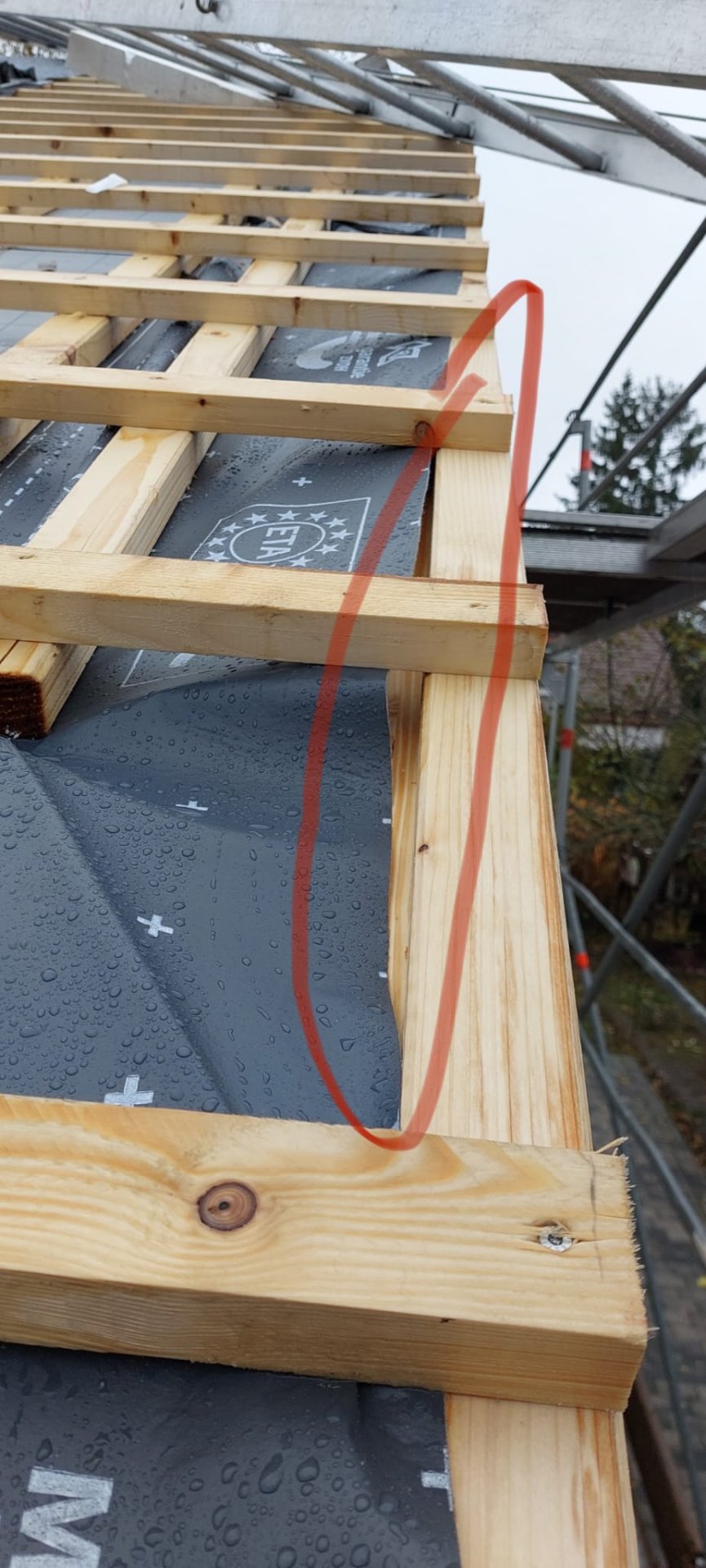

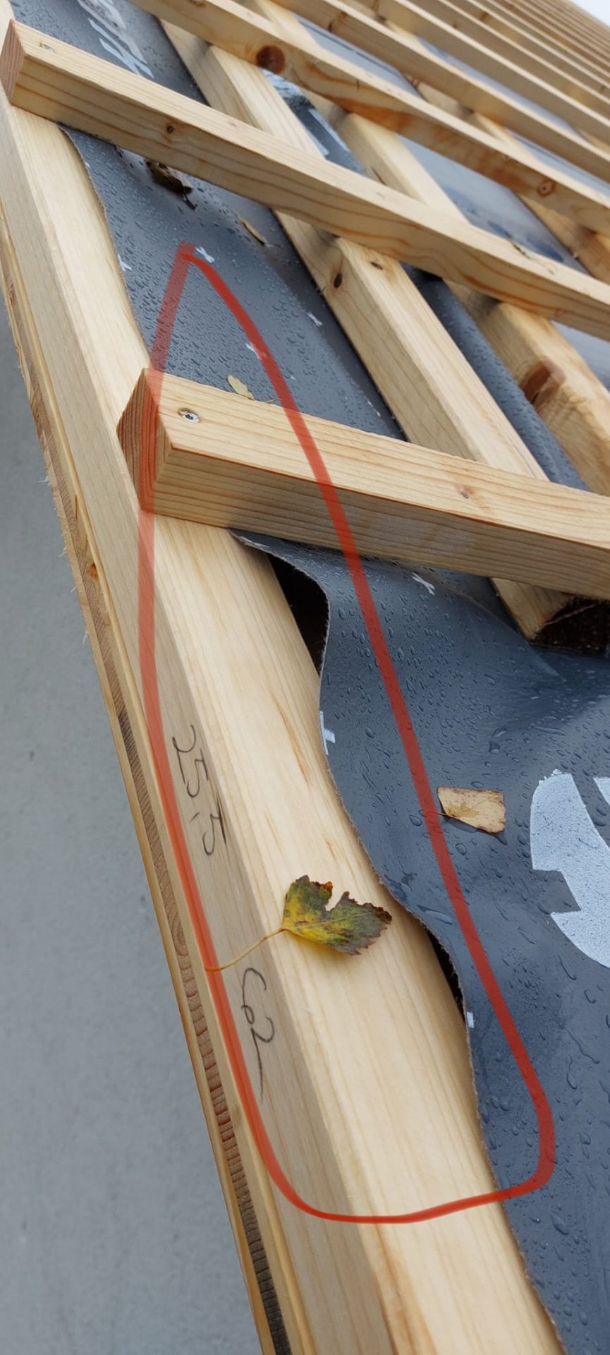

    Die Aufsparrendämmung wurde an den Ortungen nur so weit verlängert wie die spätere WDVS-Dämmung. Die Latten auf der Dämmung wurden verlängert damit wir ein Regenschutz haben und keine Probleme bei 12cm WDVS bekommen.
    Es wurde auf die Puren Perfect Dämmung eine Folie von Würth erweitert damit diese über die Dachverlängerung kommen da es jetzt von oben auf die Mehrshichtplatte regnet, von unten ist es trocken und habe es mit einer Lasur gestrichen. Das Wasser wird zwar abgeleitet aber nass ist es trotzdem. Der Dachdecker wollte es reparieren und ich weiß beim besten Willen nicht wie er das machen will ohne das halbe Dach auseinander zu nehmen. Ist es überhaupt wichtig da sowieso Ortgangziegel kommen?
    Noch eine dritte Frage :D :

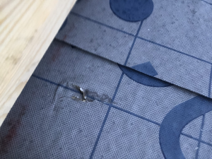

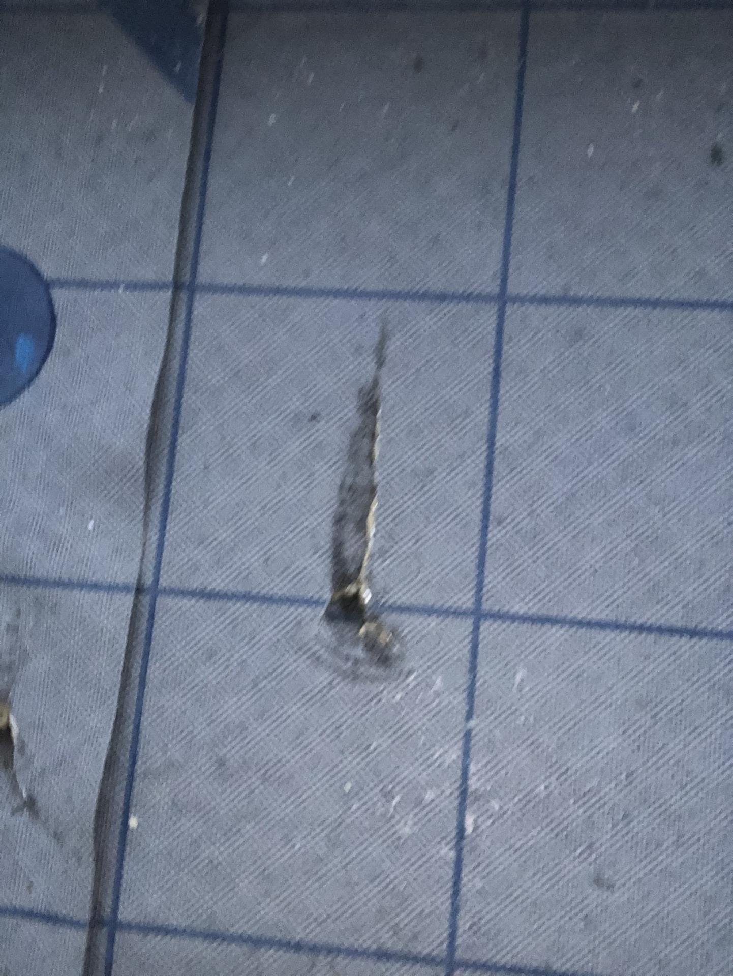

    Wie schlimm sind Macken in der Alu-Kaschierung auf der Puren Perfect Dämmplatte? Wasserdicht ist PUR allemal und unterhalb der Dämmplatte ist ja noch die Unterspannbahn. Oder muss man die singend mit folienkleber und einen Rest Dichtvlies von z.B. dem schwarzen Band von der Marke Alfa verkleben? Klebeband von isover wird nicht halten wegen dem feuchten Wetter.
    Bitte verzeiht mir die zusätzlichen Fragen. Wenn ihr mir das mit dem Fenster beantwortet, wäre ich schon glücklich. Danke schonmal und Grüße aus Bawü!
