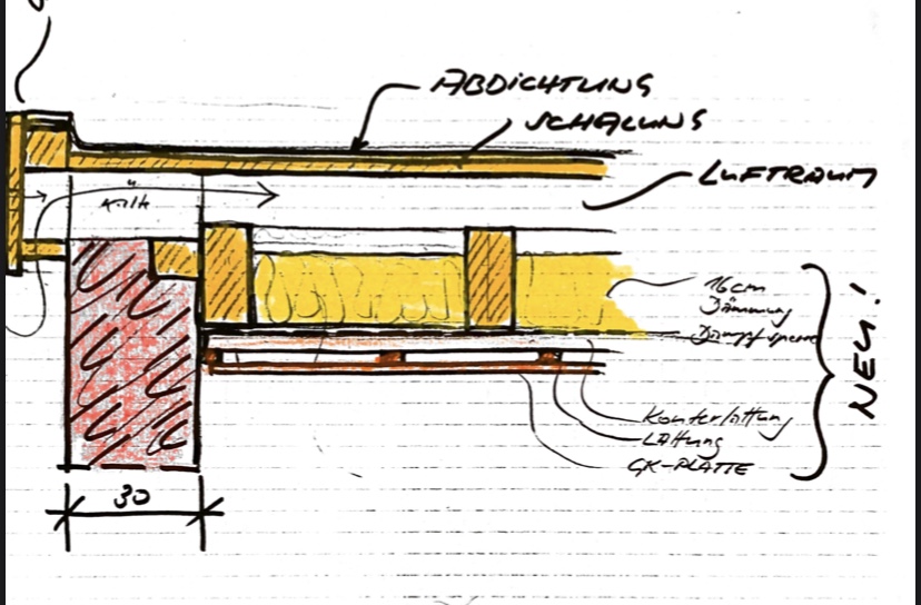

    Liebe Community,
    wir haben einen teilunterkellerten (Hanglage), einstöckigen Flachdachbungalow in unserer Lieblingsstadt gekauft und wollen ihn nun sanieren. Es handelt sich nicht um ein Fertighaus sondern wurde damals individuell für die Bauherren von einem Architekten geplant. Wir benötigen nun Entscheidungshilfe bzw. Kriterien zur Entscheidungsfindung zum Thema Dämmung der Fassade (Dach wurde 1999 neu gedämmt und foliert).
    Beim Suchen o.g. Kriterien liest man öfters davon, aufgrund von Schimmelgefahr auf eine WVDS-Dämmung der kompletten Fassade zu verzichten und sich stattdessen auf die Dämmung von Kellerdecke bzw. Raumdecke zu beschränken. Ein befreundeter Bauunternehmer riet, man solle komplett alles, was geht dämmen, wenn man auch Fenster und Rollläden erneuern möchte. Was halten/haltet sie/ihr von diesen beiden Sichtweisen? Eventuell kann ja jemand von eigenen Erfahrungen oder Projekten berichten. Wir würden uns sehr über Hilfe freuen!
    Vielen Dank, Tobi

    Nachtrag:
    innen und Außenwände des Hauses sind aus 30cm HLZ 150 und das Dach ist wie im Anhang zu sehen konstruiert

    Verzicht auf WDVS zwecks Schimmelpilzvermeidung? Da waren Sie wohl beim beim falschen Guru auf dessen Webseite (K. Fischer & Co.???). Eine gut gedämmte Fasade hebt die Innenoberflächentemperaturen und reduziert dadurch das Schimmelpilzrisiko auf raumseitigen Wandoberflächen - das ist insbesondere bei Hbl-Mauerwerk durchaus zu empfehlen, denn aufgrund des lausigen Dämmwertes neigen Außenwandecken im Winter zu Innenoberflächentemperaturen von deutlich unter 12 °C.
    Fabian hat schon drauf hingewiesen, dass als zweites ebenso wichtiges Kriterium zur Schimmelpilzvermeidung (grade bei der Erneuerung von Fenstern) die Erstellung eines Lüftungskonzeptes sehr wichtig ist. Suchen sie sich für Ihre unsanierte Hütte einen Energieberater - der erklärt Ihnen die Details.
