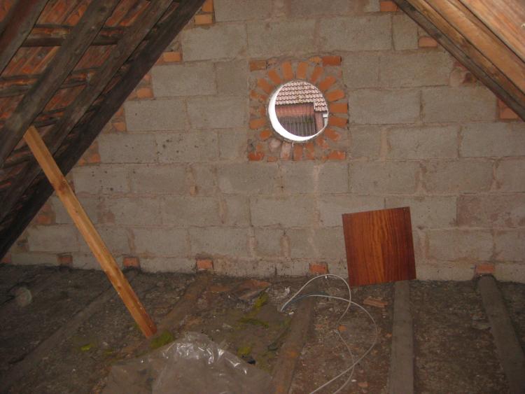

    Hallo, es geht um folgendes:
    Mein Haus Bj 57 brauch ein neues Dach, und diese soll dann auch gedämmt werden.
    Kniestockhöhe ist ca. 120cm
    Der Dachboden ist ungenutz und soll auch so bleiben.
    An beiden Giebeln befindet sich eine runde öffnung im Mauerwerk mit ca. 50cm druchmesser, die sind wohl die die belüftung des Daches gedacht.
    Bis jetzt haben sich drei Dachdecker das angeschaut und alle haben mir zu einer Aufsparrendämmung geraten.
    Das sei beste Lösung.
    Unterscheide gibt es nur bei der empflonen Dicke der Dämmmung, der eine empfiehl 160mm Bauder Pri SF WLS 023, der andere 140mm wobei auch 120mm für einen Altbau ok seinen.

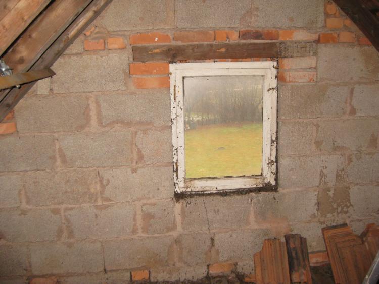

    Allerdings müssten dann im Dachboden zwei Fenster gesetzt werden, bzw. zwei öffungen im Giebelmauerwerk zugemauert werden, weil der ungenutzte bereich würde dann immer mitgeheitz.
    Allernative müsste man die Sparren Aufdoppeln um ausreichen Platz für die Dämung zu schaffen, im bereich der Dachschräge im Wohnraum.
    Vorteil der Dachboden müsste nicht mitgeheitz werden und er könnte offen bleiben.
    Dämmen der oberste geschossdecke könnte ich auch noch selbst machen.
    Zu was würdet ihr mir Raten?

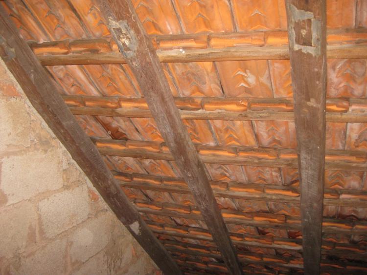

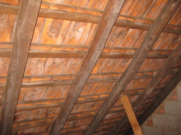

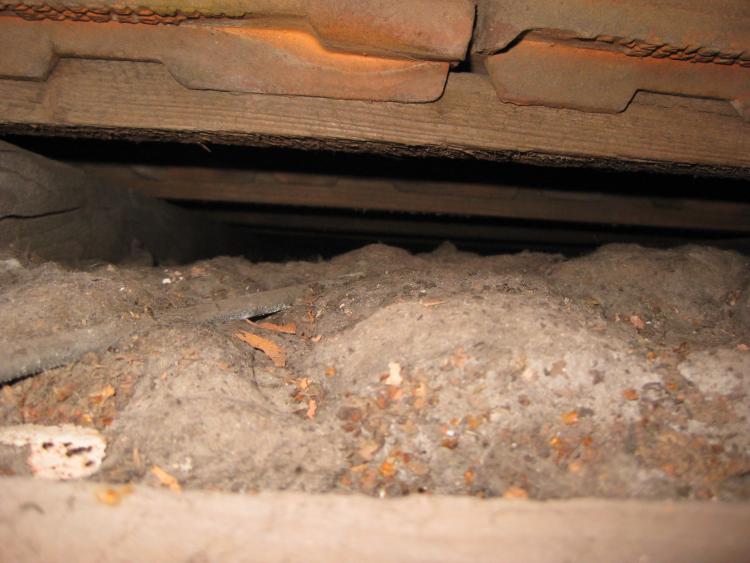

    Hier mal ein paar Bilder, vielleicht kann dann jemand was dazu sagen.

    Der Bereich des Daches, der an beheizte Räume angrenzt ist momentan gedämmt?
    Warum braucht das Haus ein neues Dach?

    Es ist komplett ungedämmt bzw. es sieht so aus. Was da drin liegt kann man wohl vernachlässigen als Dämmung.
    Der grund für meinen enschluss der Dachsanierung ist das ein großer teil der Dachlatten sich sehr stark durchbiegen bzw. schon gebrochen sind so das ich sie schon verstärken/unterbauen musste. Im Fristbereich ist es an einigen stellen undicht, das Dachfenster ist noch einfachverglast und muss ausgetauscht werden. Ein Sparren ist faul, beding durch die undichtigkeit. Der muss auch ausgetauscht werde.
    Halten wird es vielleicht so noch ein paar Jahre aber gemacht werden muss es auf jeden fall.

    Du solltest einen U-Wert von 0,24W/m²K für Dach und Dachboden erreichen.
    Wenn du das Dach nicht nutzt, würde ich nur die beheizten Bereiche im Dach dämmen
    und den Boden im Dachbereich.
    Kostenmässig sicher am günstigsten. Den Boden kannst du selbst machen.
    Am teuersten ist die Aufdachdämmung überr das ganze Dach.
