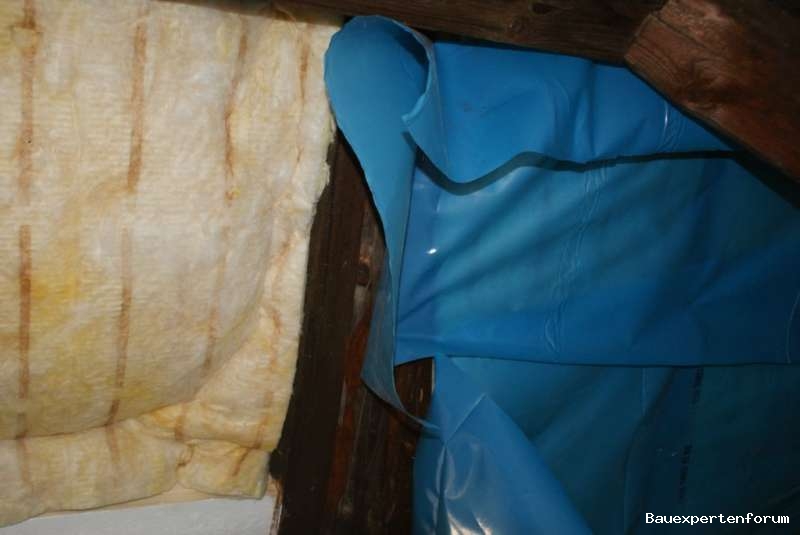

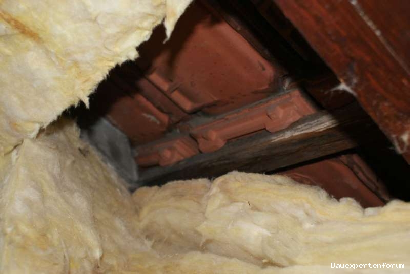

    Folgende Situation.. bei mir wird das Dach ausgebaut und dazu habe ich eine Dachdeckerfirma dazu beauftragt, die auch den Trockenbau übernehmen. Mein Dach hat leider von Innen keine Dampffolie, weil es ein Altbau ist.
    Es hieß, dass von Innen gedämmt werden muss. Aber die haben jetzt so eine gelbe Dämmung direkt an die Ziegen angedrückt (also bis zu den Latten), ohne dass davor eine Dampffolie von Innen angebracht worden ist.
    Die Folie soll wohl nur auf die gelbe Dämmung kommen (wie im Bild zu sehen).
    Ich dachte immer, dass auch an die Ziegel eine Folie kommen müsste und erst danach die Dämmung, aber mein Trockenbau sagt, dass solch ein Schritt dazu führen würde, dass die Balken mit der Zeit Nass werden und verrotten. In seiner Weise, hat die Dämmung 3 cm durch die Latten Platz zu den Ziegeln und kann wohl Atmen und den Balken wird nicht passieren. Erst ganz zum Schluss, will er die Folie anbringen und diese eine Schicht Dämmung würde wohl reichen.
    Ist das so OK, was er macht?
    Vielen Dank im Voraus!!

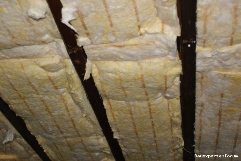

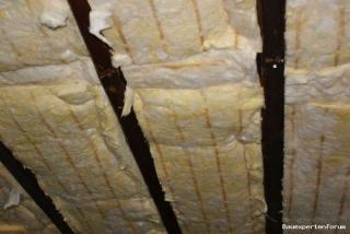

    sauber verlegt sieht anders aus.....
    ich frage mich warum er zwischen den Stößen Reste verlegt?
    Außerdem ist die Matte stellenweise zu breit geschnitten, dämmen hat überhaupt nichts mit ausstopfen zu tun, eine zu breit geschnittene Dämmung wird gestaucht und verliert somit einen Teil ihrer Wirkung

    In der Tat. Ich denke auch, dass dies schlampige Arbeit ist.
    Nur, ist diese Methode so akzeptabel was die da Treiben? Muss da nicht vorher eine Dampfbremse rein, oder ein vergütete Holzweichfaser?

    Zu 1. Ein Dach aus Ziegeln ist über die Ziegeleindeckung nicht 100% dicht. Es ist Regendicht, aber nicht Wasserdicht. Es geht noch ein wenig Regen unter die Ziegel.
    Um dieses Problem zu mindern ist es erforderlich eine 2 regensichere Ebene unterhalb der Ziegel zu erstellen. Diese kann zum Beispiel aus einer Unterspannbahn (Folie) bestehen. Wenn man diese weglässt, hat die darunterliegende Dämmung keine guten Chancen ihre Dämmwirkung dauerhaft ausleben zu können, da sie des öfteren nass wird und in nasser Form nicht mehr dämmt und größere Mengen auch schlecht austrocknen.
    Diese 2. Schicht ist vermutlich die Schicht, nach der Du fragst und es ist eine sehr gute Idee, diese zwischen Ziegeln und Dämmung einzubauen,
    ...weil
    sonst die Dämmung unzulässigerweise bei Starkregen nass werden kann, dann nur noch eine reduzierte Dämmwirkung hat und schlecht wieder austrocknet und auch die Holzkonstruktion geschädigt werden kann, die nach dem Umbau ja viel schlechter belüftet ist, als das vorher der Fall war.

    @Fragesteller: Im Nachbarboard wurde doch schon ziemlich alles soweit genannt. Hier wird Ihnen auch nicht viel mehr weitergeholfen. Die Dämmung ist, wie "Gipser" schon schreibt gestopft und verliert somit einiges an Dämmwirkung. Auch das anpressen bis an die Lattung ist nix. Die Dämmung wird sehr wahrscheinlich noch an Volumen zulegen und dann sind auch die letzten "3 Zentimeter" verschwunden. BD-Test ist klar.
