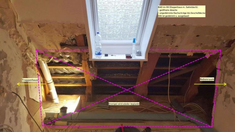

    folgende Situation bei Angehörigen: Doppelhaus Bj. 78, Satteldach m Ziegeleindeckung auf Dachpappe; DG ausgebaut und gedämmt.
    Zwei nebeneinanderliegende Räume im OG darunter sind ausgebaut, aber zwischen Dach/Drempel und Wandbeplankung innen nur völlig unzureichend isoliert. Ein Raum (Bad) wird gerade komplett modernisiert.
    FRAGE:
    Wäre es sinnvoll, im Badraum die Wandbekleidung der Schräge inkl. Abseite deckenhoch abzureißen, nur hier die Schräge sowie die offene Abseite zum Nebenraum fachgerecht zu dämmen bzw. zu schließen und im Bad die Wandflächen neu mit Fermacell zu beplanken?
    Der Nebenraum bliebe also im Schrägenbereich weiter ungedämmt.

    @Andybaut: Danke. Habe mir zur aktuellen Umbausituation im BADRAUM mal ein Foto geholt u. beigefügt.
    Wäre für hilfreiche Hinweise zur Dämmung dankbar (nur Badraum plus Dämmung der Abseite zum ungedämmten Nebenraum) Bad-Drempelbereich-.jpg

    und die genaue Frage ist nun ??????????
    Welche Dämmung? Dampsperre ?
    Das ist hier leider nicht so einfach zu beantworten.
    Da wirst du deine Bauteile in einen U-Wert Rechner eingeben müssen.
    Dachseite, Treppenhaus und Nebenraum, da alle vermutlich kälter sind?
    Du schreibst,
    fachgerecht dämmen und fermacell wäre sinnvoll.
    Deine Frage scheint aber noch nicht beantwortet zu sein. Hier fehlen Infos.
