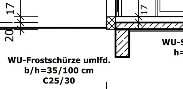

    Wir planen ein Haus (ohne Keller) im kfw55 Standard. Die Ausführungspläne des Generalunternehmers sehen vor, die Außendämmung in 25 cm Stärke nur bis zur UK der Bodenplatte auszuführen. Weiterhin ist die Bodenplatte unterhalb mit einer 4 cm Dämmung versehen. Die umlaufende Frostschürze ist nicht gedämmt. Ich bin der Meinung, dass sie in jedem Fall gedämmt werden muss, da ansonsten eine Kältebrücke entsteht. Der Maueraufbau ist 17,5 cm Poroton mit 15 cm Dämmung. Die UK der Bodenplatte ist ca. gleich der OK des umliegenden Geländes. Hier kann die Kält doch perfekt durch die Frostschürze ins Haus dringen. Die Dämmung vom Estrich wird da nicht viel bringen. KANN JEMAND HELFEN???

    Ja da kann jemand helfen: Derjenige, der den Wärmeschutznachweis erstellt hat.
    Bei einem kfw55 Effizienzhaus werden sehr wahrscheinlich die Wärmebrücken einzeln nachgewiesen sein. Es kann also durchaus sein, dass diese Ausführung ausreichend ist.

    OK. Jetzt habe ich mir noch sagen lassen, dass die Froschütze nicht gegen das Erdreich betoniert werden darf. Es muss also eingeschal t werden. Graben ausbaggern und voll Beton laufen lassen geht nicht. Grund ist wohl eine Betonnorm. Kennt sich jemand aus? Die Baufirma sagt wiederum: Schalung nur bei bewährter Frostschürze notwendig...

    Ist nicht schön, aber einen formalen Mangel kann ich da nicht erkennnen. DIN 4108 Beiblatt 2 scheint mir eingehalten zu sein. Auf jeden Fall würde ich mir den Wärmeschutznachweis geben lassen (diesen hat ja auch das Bauamt erhalten). Besser geht wahrscheinlich nur gegen Kostenerstattung (kenne aber nicht Deinen Vertrag mit dem GU).
