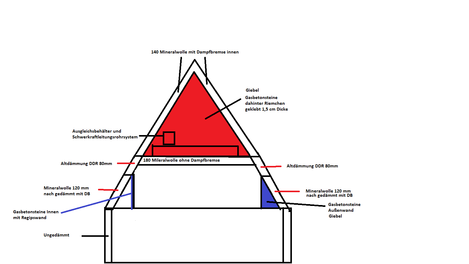

    ich habe ein Haus gebaut in der DDR 1985 massiv.
    Ich habe ich mal ein Bild angehängt und versucht es als Leihe so gut wie möglich verständlich zu machen was gerade los ist und was ich gerne machen möchte hoffe das passt.
    Punkt 1: Ich würde gerne wissen ob es möglich und sinnvoll ist im Dach die Giebelseiten zu dämmen?(Grund das ich eine Schwerkraftheizung mit 100mm Verrohungssystem haben und Ausgleichbehälter was das Dach heizt) oder bekomme ich dann durch das auskühlen der Außenwand zu Taufeuchtigkeit weil ja die Giebelseiten im Obergeschoss auch nicht gedämmt sind bzw einfach nur eine Lage Regips drauf haben.
    Punkt 2: Kann ich im Kniestock die Innenwände(Blau auf Bild links) dämmen oder wird es dann auch mit Taupunktfeuchtiggkeit schlecht?
    Punkt 3: Im Kniestock die Giebel dämmen kann ich das machen oder wie oben bekomme ich zu viel Probleme das die Außenwandauskühlt und dadurch Taupunktthematik.
    Wäre schön wenn ihr mir da helfen könntet, so dass ich das Haus nicht eher beschädigt als mir was gutes zu tun.

    Kann mir keiner helfen ob ich die Giebelseiten Dämmen kann ohne das Taunässe entsteht etc.

    Willst du innen dämmen ?

    Genau beide Giebelseiten im Kniestock und beide Giebelseiten auf dem Dachboden innen. Außenwand ist nur Porensteine DDR und Riemchen. Daher dann vielleicht durch das mehr auskühlen der Außenwände und daher Taukondensation in den Wohnräumen wo die Wände nicht Gedämmt sind.
