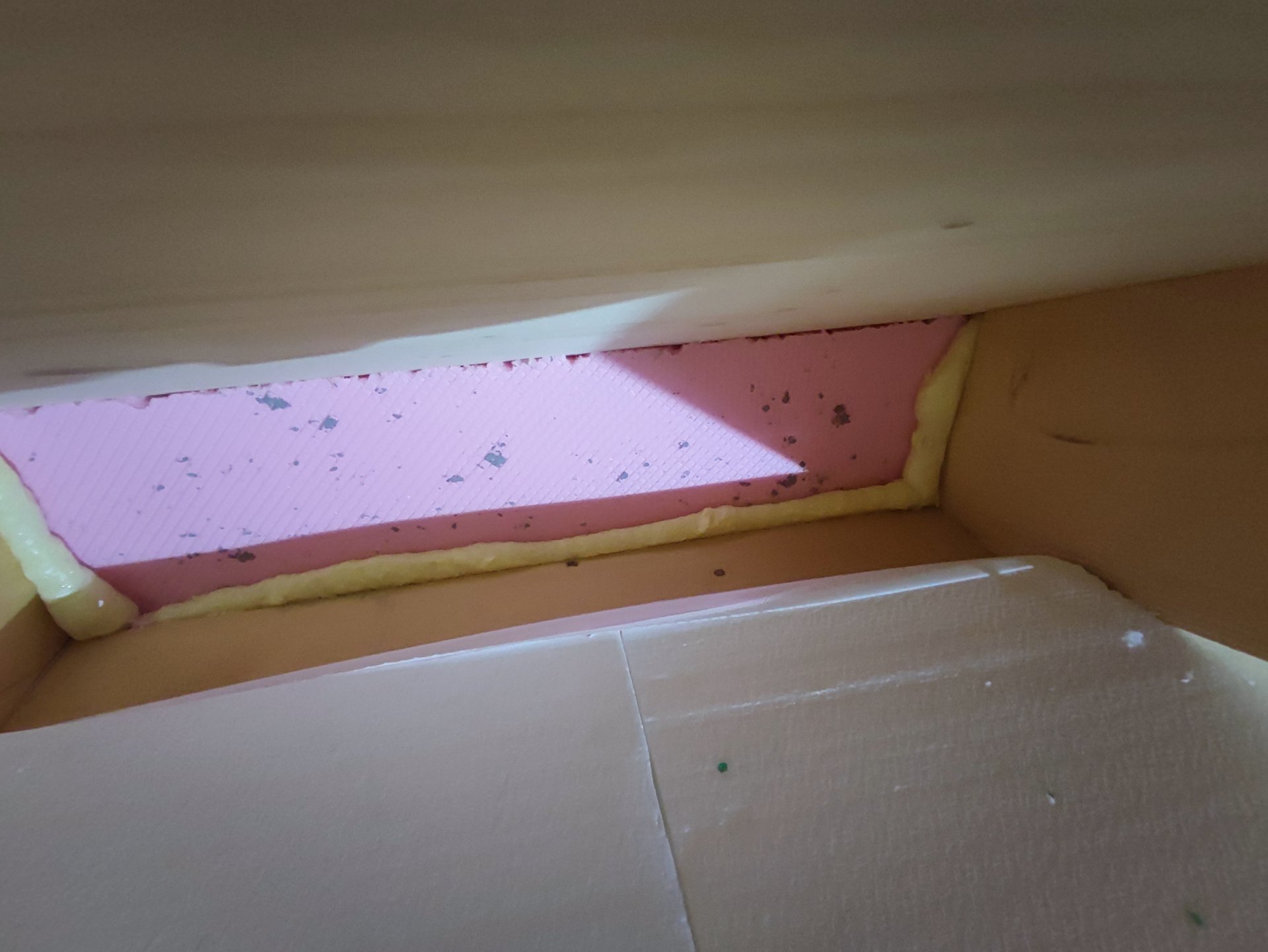

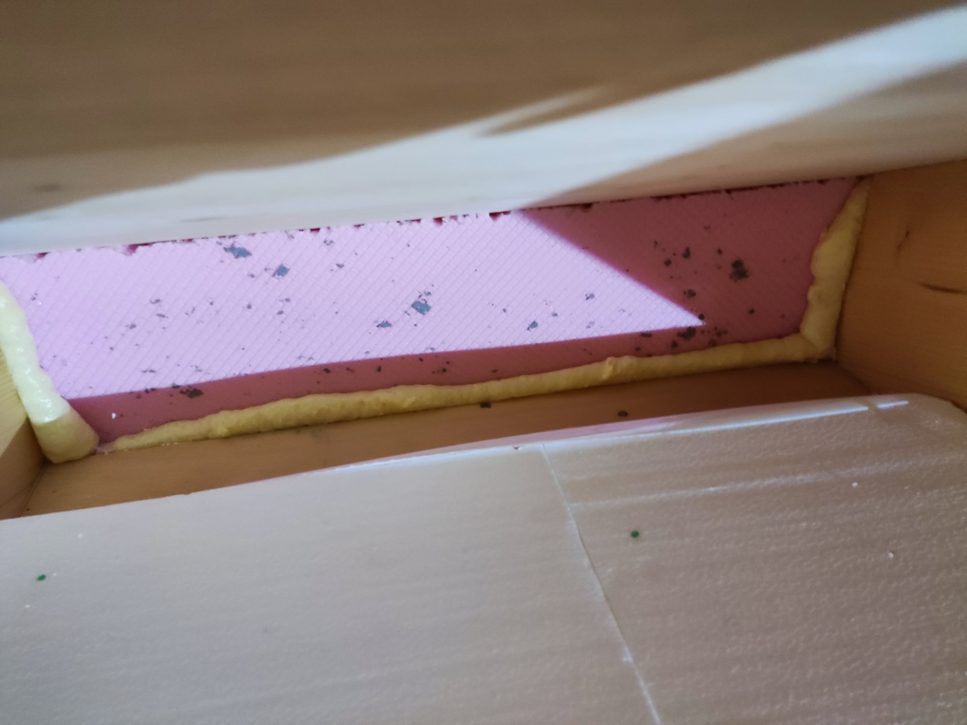

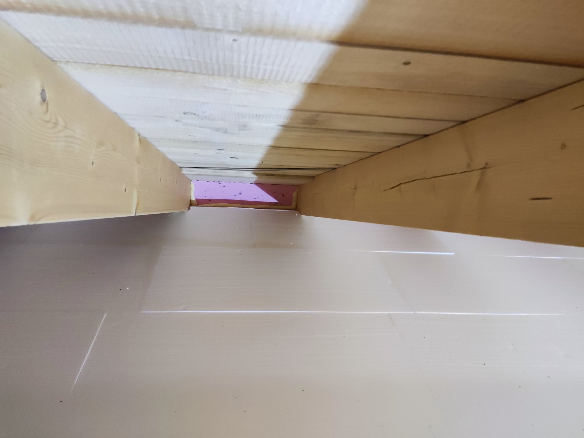

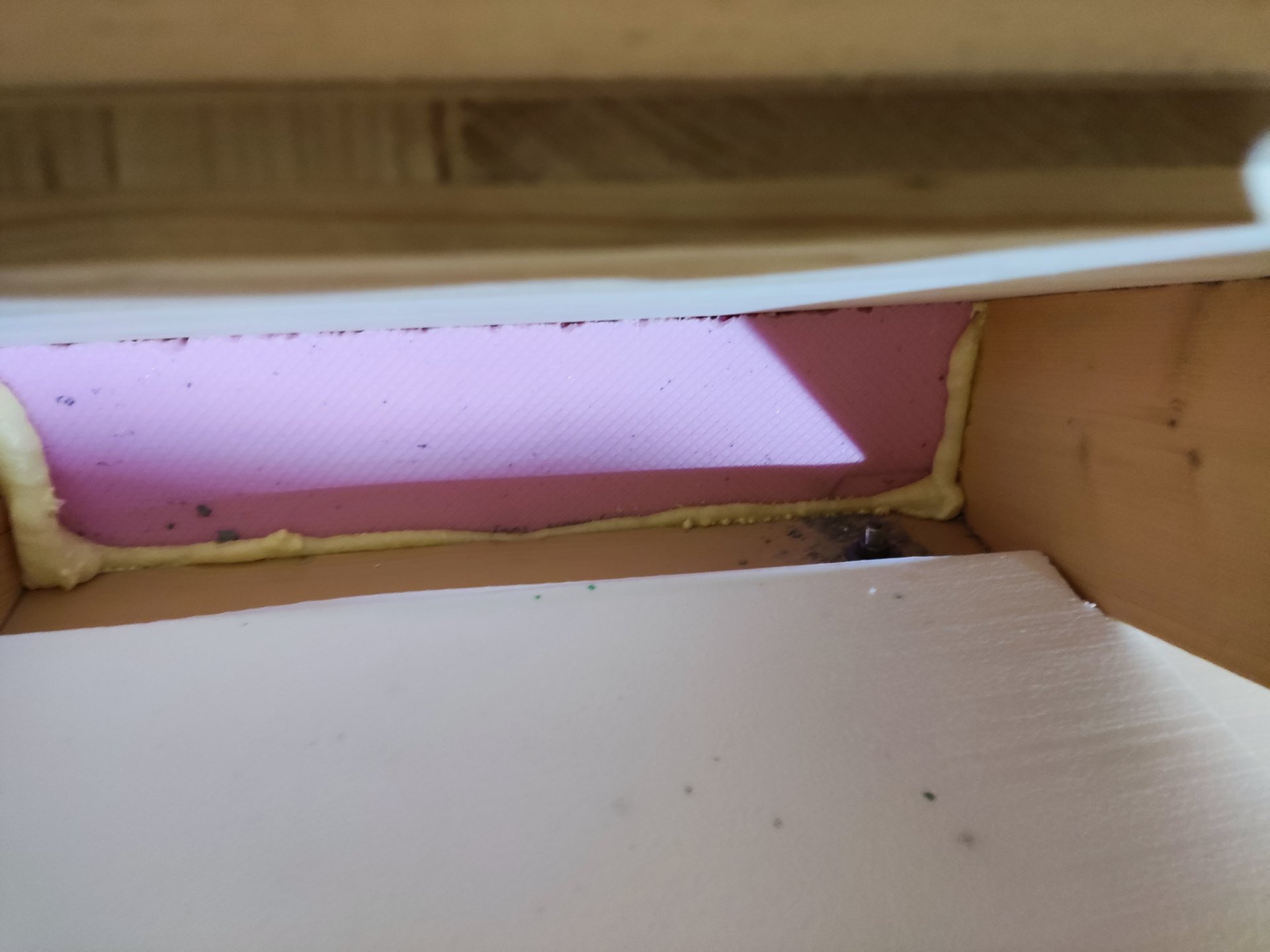

    Moin,
    habe neu gebaut und bin gerade dran, unser Kaltdach zu dämmen. Auf die Filigrandecke habe ich zwei Lagen EPS Platten fugenversetzt verlegt (je 10cm). Darunter ne Dampfbremse.
    Nun ergibt sich die Frage, ob überhaupt und falls ja, in wie weit die Fußpfetten gedämmt werden müssen, da Massivholz ja auch eine gewissen Dämmeigenschaft besitzt.
    Würdet ihr das dämmen, falls ja, überlege ich das nicht mit EPS zu machen sondern eher mit einer Lage 10cm Zwischensparrendämmung. Das wäre einfacher die Wolle dort reinzuklemmen, als die EPS-Platten zuzusägen.
    Was meint ihr dazu?
