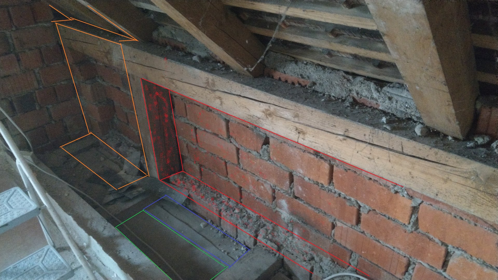

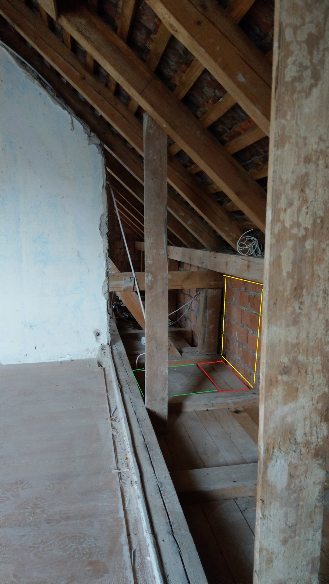

    wir sanieren einen Altbau aus dem Jahr 1957. Die Zwischendecke EG zu 1 Stock ist eine Holzbalkendecke.
    Im ersten Stock habe ich den Drempel abgerissen, dadurch Zugriff auf den Kniestock. Generell wird das ganz Dach noch gedämmt. Die Zwischendecke wird unten eine freitragende Knaufprofildecke mit Rigipsplatten. Eine Dämmung zwischen EG und 1 Stock ist aktuell nicht geplant.(Schüttung ist Kies) Fussbodenbelag 1 Stock ist Echtholzparkett. Dachboden wird ebenso gedämmt.
    Mir stellt sich nun folgende Frage. Wie dämme ich die Zwischendecke zum Kniestock richtig.
    Im grünen Bereich kann man ins EG "schauen"
    Der rote Bereich ist bereits Außenmauer aus dem EG.
    Der gelbe Bereich ist Kniestock 1 Stock.
    Meine Frage wie gehe ich richtig vor? Kniestock (gelber Bereich) ausmauern?
    In den grünen BereichMineralwolle einfügen?
    Die geplante Dampfbremse (Zwischensparrendämmung) bis runter ins EG ziehen. Verlauf wäre dann über die Sparren runter über den neuen verbreiteten Kniestock, Holzbalken mit abdecken und im EG die Dampfbremse mit verputzen?
    Ich hoffe ihr könnt mir einen guten Rat geben. Danke für eure Mühe.
    Viele Grüße
    Lukas

    Also, wenn Du zu Wohnzwecken ausbaust, brauchst Du unter den Dachziegeln ein zweite wasserführende Schicht. Vereinfacht gesagt: ne Unterspannbahn (eigentlich eher Unterdeckbahn). So, nu kannste Lotto spielen und hoffen, das das gut geht, oder Du ziehst die Neueindeckung vor. Nächstes Thema: wenn Du dämmst, haste nach ENEV zu dämmen, die Sparren sehen nicht allzu tief aus, 14 cm? Wenn Du da denn eine Vollsparrendämmung reinknackst, wirds spannend, wenn da keine ordentliche Belüftung ist, könnte der Dachstuhl abkacken, halbes Jahr reicht da aus. Das muß vorher geklärt sein. Auf jeden Fall bauliche Vorsorge treffen.
    Zur Holzbalkendecke: liegt diese innerhalb der gedämmten Gebäudehülle (sofern man von gedämmt reden kann)?
    Eigentlich ist das nix für ein Forum. Das ist was für nen Ing, der sich die Sache mal ansieht. Der erkennt auch vor Ort, was zu machen ist, und was nicht. Lieber ein paar Euros in die Hand nehmen und das hat Hand und Fuß, bevor man hier Rätselraten macht.

    Ja, oder ggf nur dämmen.
    Ja, allerdings vollflächig.
    Nicht unbedingt.
    Die Zwischensparrendämmung, falls ausreichend, bis hinter der Fußpfette ausführen. Evtl. ist Aufdoppeln der Sparren nebst Untersparrendämmung sinnvoll.
    Die Abseitenwand in gedämmter Leichtbaukonstruktion.
    Die notwendigen Dämmwerte und konstruktive Einzeldetails nennt Dir ein Fachexperte. Die Ausführung kann ja als DIY erfolgen.

  7. #7 legitas, 17.12.2018
    legitas
    legitas
    14.12.2018
    ich versuche es nochmal anhand eines anderen Bildes:
    Generell. Das komplette Dach bis zum Spitzboden, soll gedämmt werden, das passiert aber alles erst nächstes Jahr Mitte/Ende April. Ich will jedoch alles so vorbereiten, dass man es für die geplante Dachsanierung übernehmen kann. Solange diese Stellen nichte "gedämmt sind" kann ich im EG nicht heizen, die gesamte Wärme verschwinden über diese (grünen/blauen) Bereiche nach oben in den ersten Stock. Ich würde jedoch gerne im EG nun weitermachen, weswegen ich dieses Problem vorher "lösen" will.
    Rot ist der Bereich, den ich bezogen auf den Kniestock "aufdicken" will.
    Blau + Rot + Kniestock = Außenmauer in Summe. Man sieht, der Kniestock ist schmäler, als die Außenwand. Der Kniestock sitzt aber außenbündig mit der Außenwand.
    Grün ist bereits dass unten angrenzende EG. Also ein Bereich in dem die LUft von unten nach oben ungehindert strömen kann.
    Orange ist der Verlauf der Dampfbremse. Ich würde sie ca. 30 cm über dem Dachschrägenanfang stehen lassen. Sie verläuft dann über das Gebälk, am "aufgedickten" Kniestock bis in den grünen Bereich, und dort lasse ich sie 20 cm nach unten hängen, wo sie dann mit verputzt wird. Die Dampfbremse wird natürlich vollfächig verlegt, das Bild dient nur der Darstellung, wie die Folie verlaufen soll.
    In den blauen Bereich hätte ich jetzt Mineralwolle gelegt, die dann von der "Dampfbremse" umschlossen wird.
    Primär ist das jetzt eine Sache, damit ich unten im EG im Winter ausbauen kann. Durch die grünen Bereiche (die ja ringsum im ganzen EG vorhanden sind) verflüchtigt sich die Wärme. Ich kann unten nicht einheizen, solange die grünen Bereiche nicht irgendwie "gedämmt" sind. Und hiefür würde ich es gerne schon so vorbereiten, dass ich es natürlich in 5 Monaten nicht rausreisen muss, sondern ich es weiter nutzen kann, und letztlich in die geplante Dachsanierung mit übernommen werden kann.
    Ich hoffe ich konnte es einigermaßen verständlich darstellen.
    Viele Grüße
    Lukas
