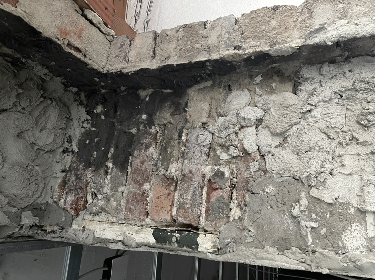

    ich bin gerade dabei einen Altbau komplett Kernsanieren (zunächst nur die untere Etage). Hierbei wurden auch neue Fensteröffnungen ins Mauerwerk gestemmt, dabei kam mir die Frage wie es mit meiner Dämmung nach außen hin aussieht. Von drei (2,5 um genau zu sein) Seiten ist der Wohnraum nach außen hin eingegrenzt (also es gibt 2,5 Außenwände der Rest geht zu angrenzenden Wohnungen. Die Wände sind an der dünnsten Stelle ca. 50-60 cm dick. Und auf einer Wandseite (zumindest sofern ich das sehen konnte) mit 10cm dick Perlit befühlt, welcher beim Stemmen der Fensteröffnungen zum Teil entgegen kam (an der Stell wo dieser nun fehlt wird er wohl durch Glaswolle ersetzt. Gebaut wurden die Wände gemischt. Vor allem mit Backsteinen, aber so wie ich das sehen kann zum Teil auch mit Bruch Steinen (Werde nachher mal ein paar Fotos hochladen).
    Es wird ja oft angegeben, das man nun bei Altbauten stärker Heizkörper braucht, aber ich bin mir nicht sicher, ob dies hier auch zutrifft, da die Wände ja extrem dick sind und auch nur von zwei Seiten Komplett nach außen geht, wobei eine Seite wie bereits erwähnt zum Teil mit Perlit gefüllt ist. Mir scheint, das die Dämmung besser ist al bei manchen Neubauten. Wenn ich hier falsch liege, würde ich mich gerne eines besseren belehren lassen.

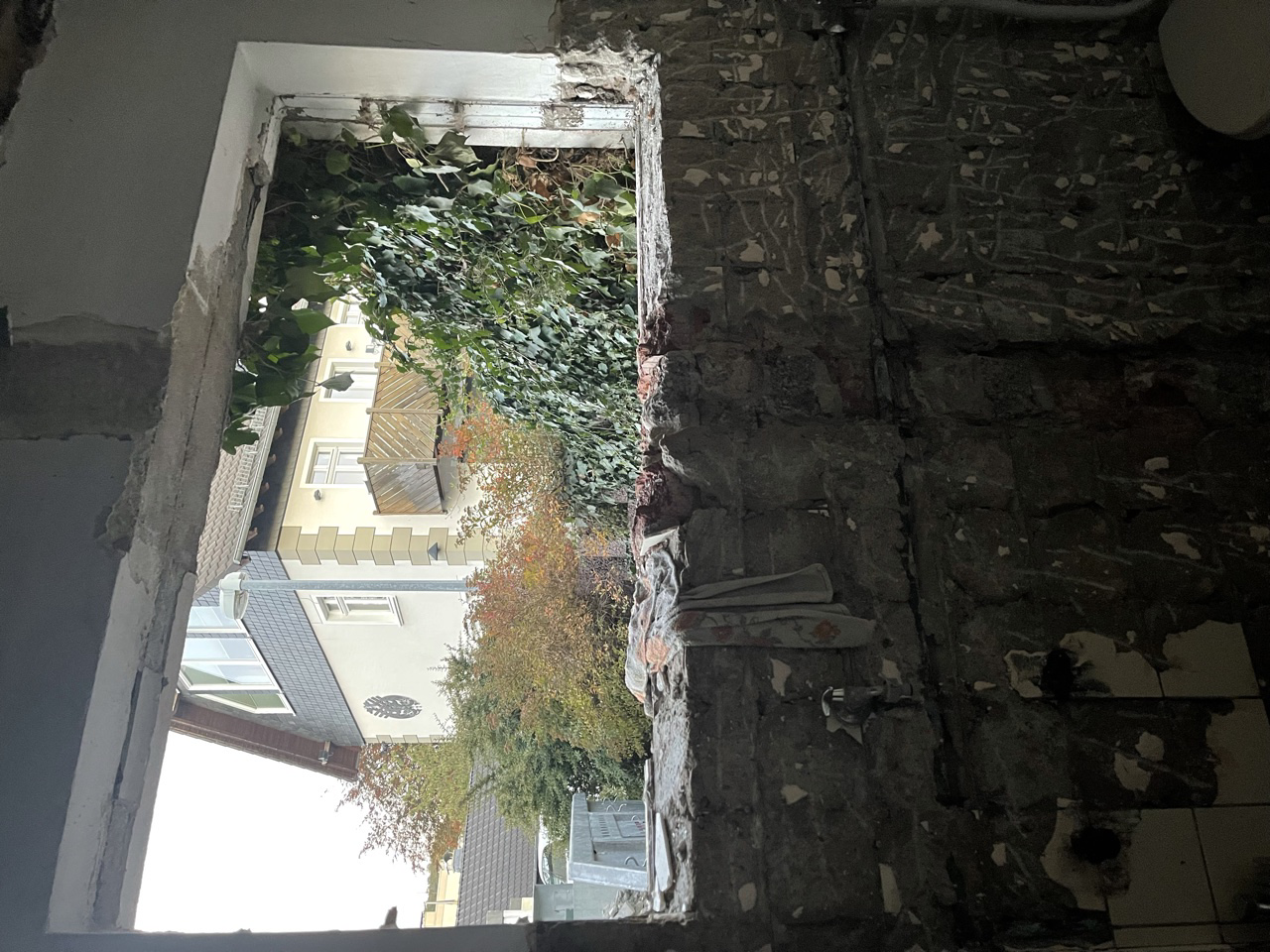

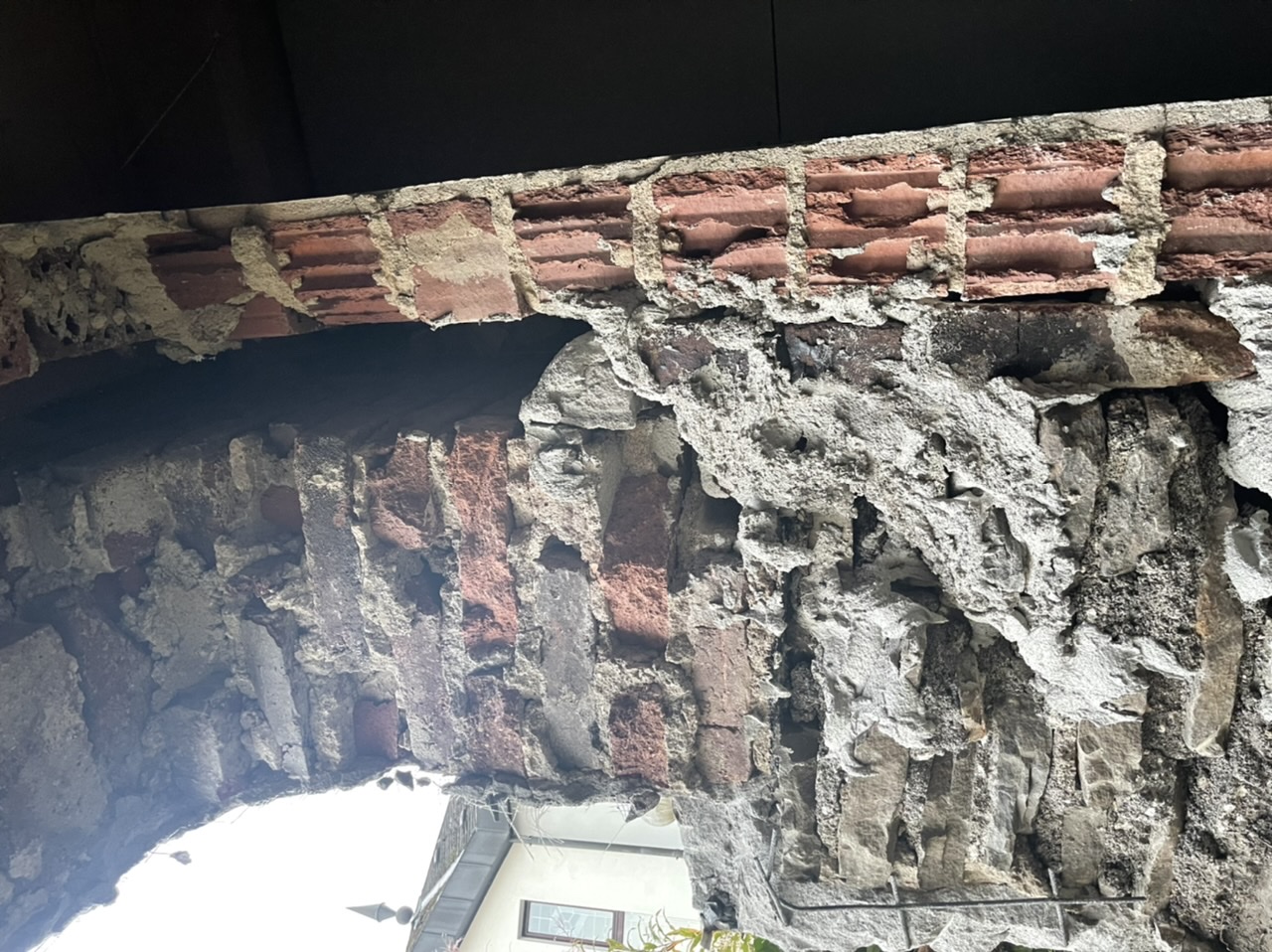

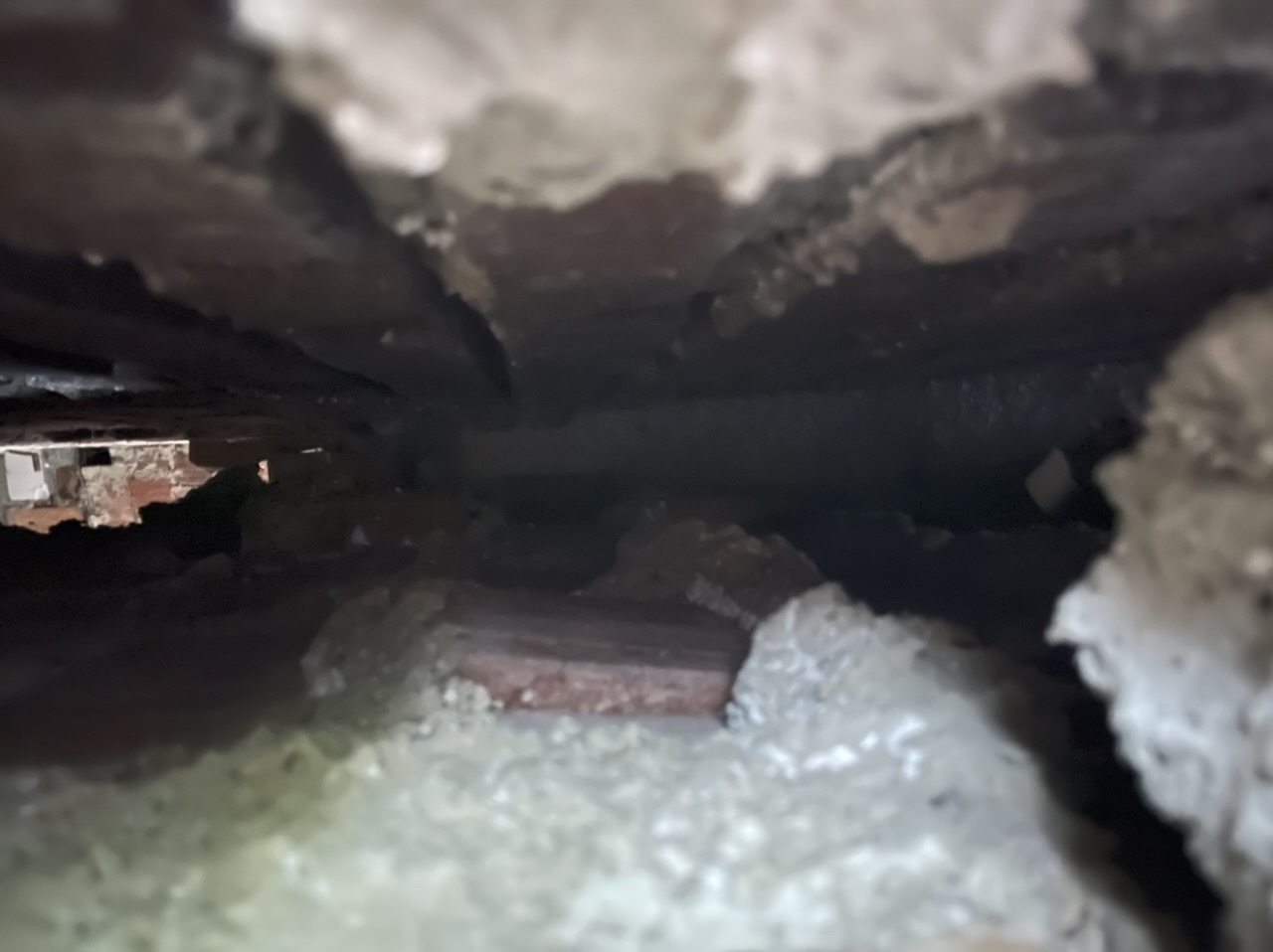

    Oh, das Wort sollte da garnicht rein. Kernsanieren wäre wohl das richtige Wort. Es kommt alles raus auch Wasserleitungen und Heizung. Wände werden komplett abgeklopft und neu Verputzt. Kurz gesagt, das einzige was am Ende noch steht sind die Außenwände und die Zwischendecke (welche jedoch mit Glaswohlle und Rigips von 2,8m auf 2,5m abgegangen wird.
    edit: hab noch ein paar Bilder hoch geladen. Man sieht glaube ich gut, das das meiste mit Ziegelsteinen gemauert wurde. Die Zwischenwand, in der Perlit drinne ist, geht nur bis zur ersten Etage, danach wird die Wand wieder dünner (die üblichen 50cm) (Der rest ist auch nur 1 m danach, Weil dann Schein das Dach anfängt. Ich habe gesagt die dünnste Stelle ist 50cm, aber ich musste gerade feststellen, das die Wand im Bad (über 2m) (sieh Bild) auf der Seite der Fensteröffnung tatsächlich nur 30cm dick ist.

    Was mich daran jetzt halt interessiert, ist der grobe Dämmert/ Wärmeleitfähigkeit.

    Ruf doch mal die ubakus-Seite auf und berechne die Werte selbst. Dicke Steinwände bedeuten keine direkt gute Dämmwirkung.

    Kannte die Seite garnicht. Hab mal geguckt, sollte bis auf das Bad, alles so bei U<0,5 liegen. Muss aber nochmal genauer Prüfen. Bin mir bei den Materialien auch nicht ganz sicher, zumal eine Außenwandseite bis 1M komplett unter der Erde liegt.

    Also ein u-Wert unter 0,5 wirft mich nicht vom Hocker. Die Hälfte und weniger ist einfach erreichbar. Es bleibt also die Frage, ob man gleich noch mehr saniert und dabei Wohnfläche gewinnt. Darüber nachdenken sollte man schon.

    Es soll eh später die Fassade rund rum gemacht werden. Jetzt stelle ich mir die Frage ob es nicht sinnvoll wäre so eine Verkleidung zu machen und dann von außen Glaswolle dazwischen zu tun. Gibt es das Komplett Systeme (die mich nicht gerade meine linke Niere kosten) oder wäre es besser einfach Holzbalken auf die Fassade zu schrauben, Glaswolle dann Dampfsperre und je nachdem mit beliebigem Materila alles zu verkleiden?
    Gerade nochmal geguckt, schon Krass, das So ne WLG 032 Glaswolle Platte mit 130mm schon einen U Wert von 0,24 während eine Altbauwand mit 50cm und sogar mehr auf gerade einmal 0,6-0,5 kommt.

    konsultiere dazu einen energieberater und / oder jemanden, der sich mit altem baubestand auskennt. gerade bei altbauten kan nman einiges falsch machen - und da meine ich nicht nur unzureichende dämmmaßnahmen. ein (altes) haus ist als ganzes zu betrachten und einzelne maßnahmen können u.u. negative auswirkungen auf andere bauteile haben. das kostet zwar etwas geld, rechnet sich aber i.d.r. - gut ist, dass bereits eine mit perlite verfüllte luftschicht zwischen dem bestand und der vorsatzschale aus hohllochziegel vorhanden ist.
