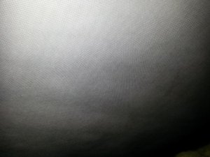

    Im Spitzboden des besagten Hauses ist eine Dämmung mit Aluminiumkaschierung (Zwischensparren). Zupft man die weg kann man die Unterspannban sehen (ich weis nicht ob diese diffusionsoffen ist oder nicht. Woran erkennt man das?
    Meine Idee war jetzt die bestehende Dämmung (Dachgeschoss und Spitzboden) so zu lassen und nur um eine weiter Schicht zu erweitern (zwischen den Sparren ist noch Platz). Danach würde ich eine Dampfbremse drauf machen. Geht das? Zwei schichten Glaswolle übereinander getrennt von der Aluminiumkaschierung? Ich würde dann sogar die Materialien mischen und ein Dämmung mit höherem Raumgewicht nehmen um die Isolierung im Sommer zu verbessern.

    Mach mal ein Bild der Unterspannbahn. Wenn die Gitterarmierung hat wird das zu 99,9% keine Diffusionsoffene Bahn sein (mir ist keine Gitterfolie bekannt die Diffusionsoffen ist)

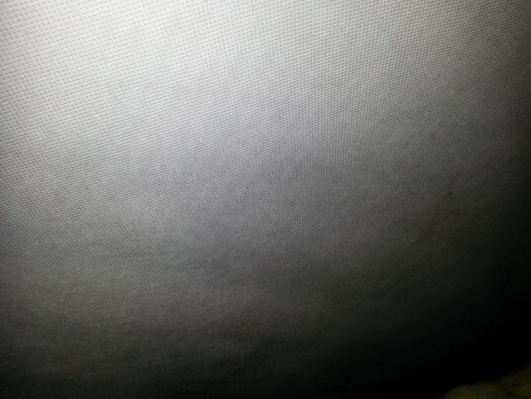

    Die Struktur ist in kleine Kästchen unterteilt und ist fasrig.
    Die Folie wurde 2009 aufgebracht, im Zuge einer Dachneueindeckung.

    steht nicht irgendwo eine Produktbezeichnung drauf?
    Wollen Sie die zusätzliche Dämmung raumseitig der vorhandenen alukaschierten Wolle drauf machen? Wenn ja: würde ich so nicht freigeben, weil das Alu als Dampfsperre, mitten im Dachaufbau, wirkt.
    und oberseitig kommen Sie ja nicht ran...

    Also da steht leider nix drauf. Das heißt wenn ich sichergehen will sollte ich wohl eine Belüftungsebene unter der Unterspannban einziehen und die alte Wolle entsorgen. Oder?

    Die ist diffusionsoffen, kannst volldämmen...
