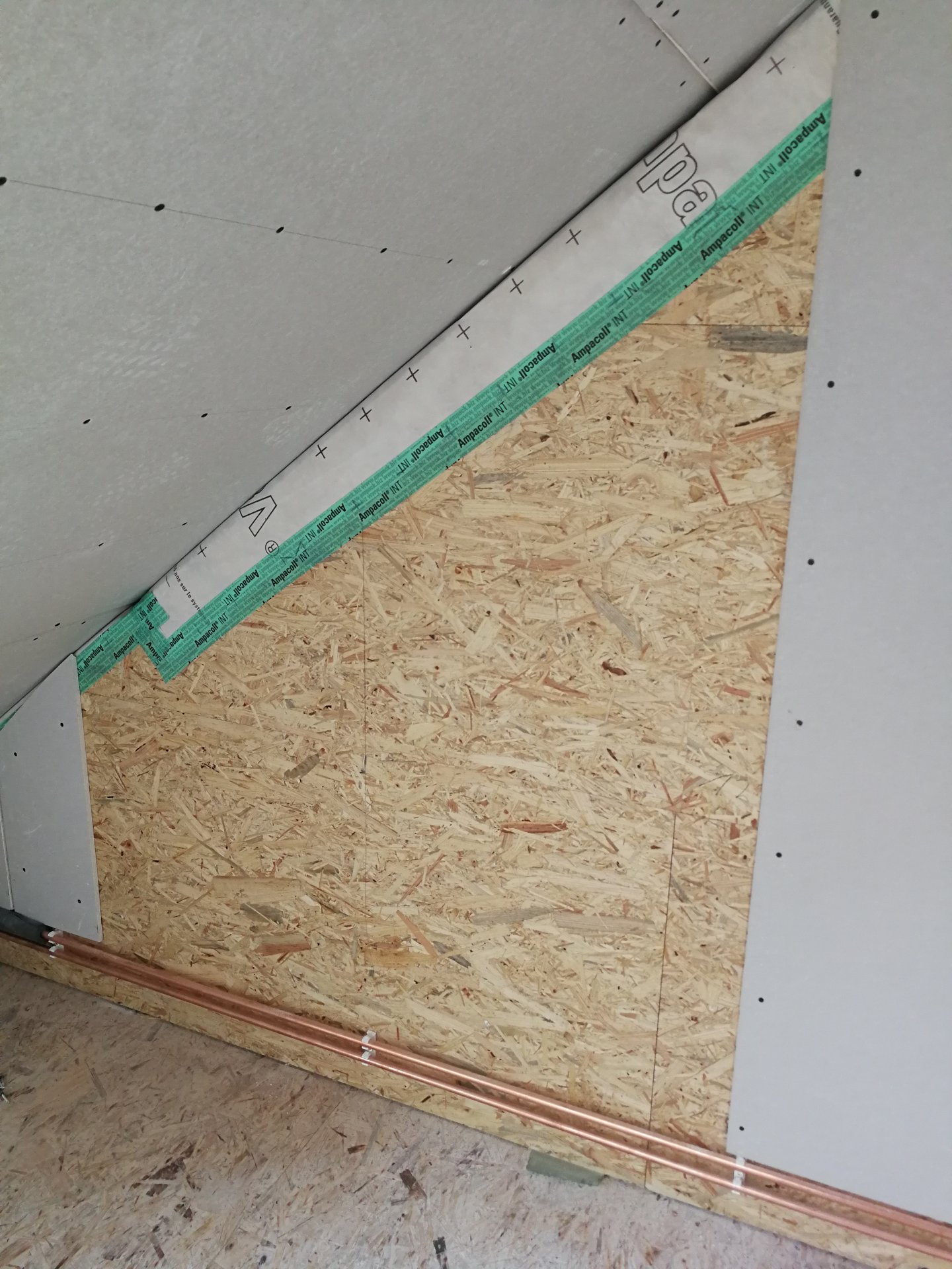

    Hallo an alle Experten da draußen,
    Wir haben im Januar begonnen unser Dachgeschoss (Doppelhaus Bungalow) auszubauen. Es soll zwei Räume entstehen und es wurden durch den Dachdecker folgende Arbeiten ausgeführt: Dach dämmen, Dampfbremse anbringen und Verkleiden mit Gipskarton.
    Nun zum Problem. An der Brandschutzwand zum Nachbarn(gemauert, Dämmung, gemauert) haben wir uns auf Grund von Leitungen für Heizung, Solaranlage etc. für eine Verkleidung mit OSB und Rigips entschieden. Der Dachdecker hat eine Lattung angebracht, gedämmt und dann mit OSB und Rigips verkleidet. Allerdings hat er die Dampfbremse auf die OSB Platte verklebt (siehe Foto)
    Der Trockenbauer sagt nun, dass wäre total falsch und sie gehöre ans Mauerwerk geklebt. Der Dachdecker bleibt bei seiner Version. Wir sind sehr verunsichert und wollen natürlich Schimmelbildung vermeiden, gerade weil es Kinderzimmer werden sollen... Könnt ihr uns helfen?

    Der Dachdecker hat alles richtig gemacht.

    Wenn die Stöße der OSB platten noch verklebt werden ist diese auch eine Dampfsperre. Ich denke auch das der Dachdecker richtig gearbeitet hat.

    Bei Leitungen dahinter Fabian? Eigentlich nicht, diese sollten eigentlich mit erfasst sein bzw mit 'durchgeführt' nun kann man vermutlich debattieren bei Solar und Heizung wenn entsprechend isoliert, sobald da aber eine Strangentlüftung läuft wäre das nicht korrekt, fragen wir Lexmäulchen unser TGAler :bounce:
