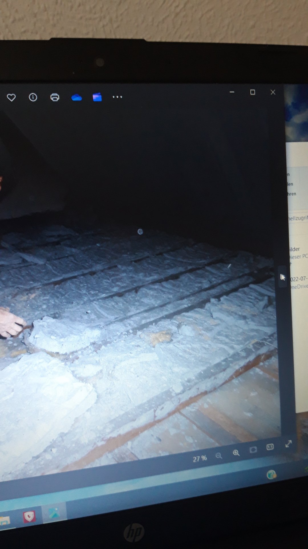

    Hallo zusammen
    Ich wollte Dachboden ausbauen lassen
    Das haus ist ein 6 Familienhaus
    Auf dem Dachboden der oberen Geschoss
    Liegt schaumartier dämmung es ist brüchig und bröselt beim zertreten fein wie Mehl kann mir jemand sagen od das vielleicht asbest ist i, ch danke in voraus

    ...nicht Jahre aber erst 1 Jahr fertig
    Ich habe vor kurzem gehört das damals viel asbest verwendet wurde, dann habe Panik bekommen, fast ohne Schutz das ganze rausgenommen deswegen mache ich mir Sorgen.

    Sieht aus wie Ortschaum. Hatte ich auch. Den konnte man zusammenfegen, obwohl der nie Licht gesehen hat. Da war zumindest kein Asbest drin.

    Gemau so war auch bei mir das hat nicht mal licht gesehen, nur die Hitze im Sommer
    Als man das angefasst hat ist das Zeug zerfallen und Rest könnte man zusammen fegen
    Ich danke dir ,hast mich beruhigt ich dachte das war asbest und habe Angst bekommen

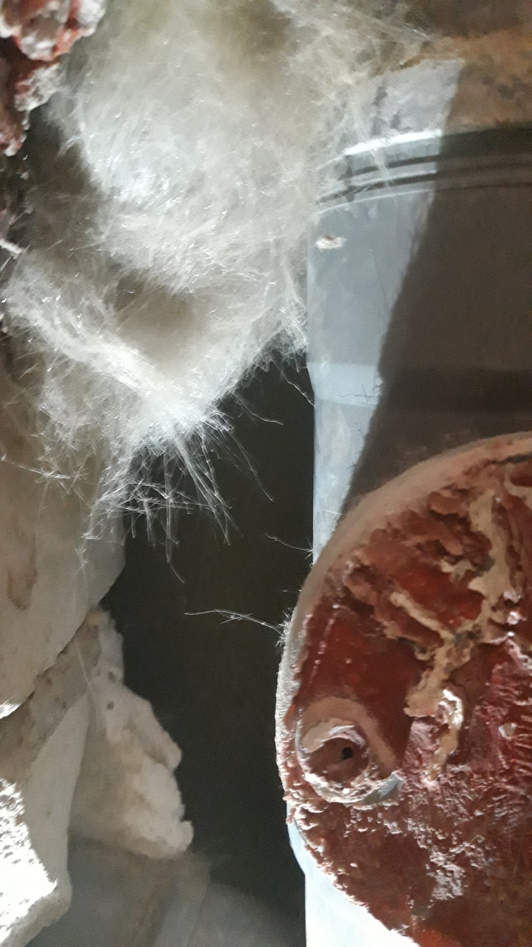

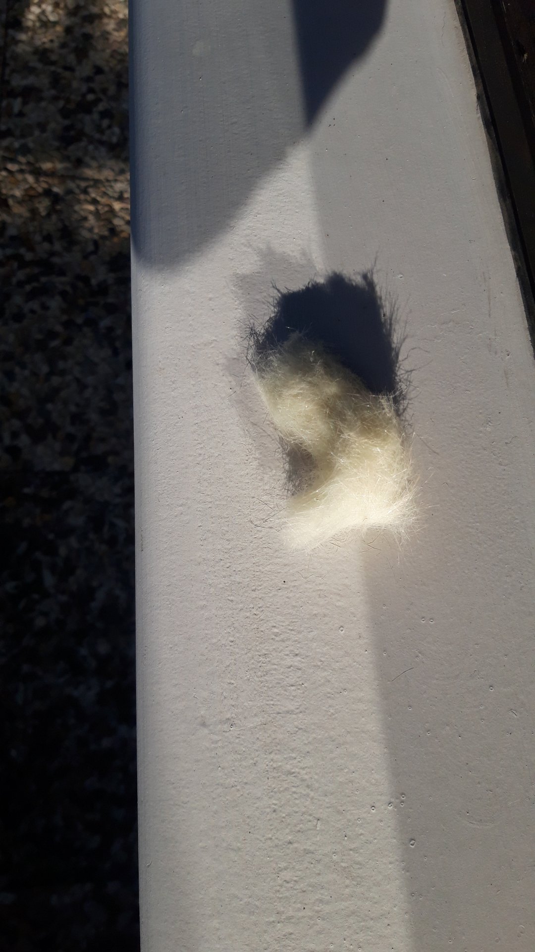

    20240529_082916.jpg 20240620_073717.jpg Ich habe noch etwas endeckt eine dämmung
    Die um dden rohr umgepack ist
    Was kann das sein siehe Fotos
    Asbest?

    Frage doch das Labor was es genau ist, es gibt zig Fasernstoffe die im Bau verwendet wurden, welche genauso schädlich waren/sind wie Asbest.... Somit kann dir nur ein Labor mit einer Probe die du da abgibst helfen ob da Schadstoffe irgendeiner Art vorhanden sind. Du hast ja anscheinend schon ein Probe entnommen die kannst du nun einschicken und auf Schadestoffe untersuchen lassen.
    Ich hoffe mal du hattest dabei die richtige Schutzausrüstung..... Wenn nicht hast du dich einem Risiko ausgesetzt..... Wenn man so Angst davor hat soll man am besten die Finger von lassen und das einer Fachfirma übergeben. Das kann man als Hausbesitzer von einem Mehrparteienhaus steuerlich absetzen....
    Vom aussehen her kann dir niemand zu 100% sagen ob irgendwo Asbest drin ist oder auch nicht.... und man glaubt fast nicht wo überall Asbest gebunden ist.....

    Normalerweise ist das eingegipste Glaswolle. Ich würde sagen, da sind keine Asbestfasern drin, aber ich bin kein Labor.

    In der Wolle eher nicht aber die Gipsummantelung habe ich schon positiv beproben lassen. Die sah zwar anders aus (Gipsbinde wie früher™ beim Knochenbruch) aber auch hier gilt: Gewissheit gibt nur ein Test.
