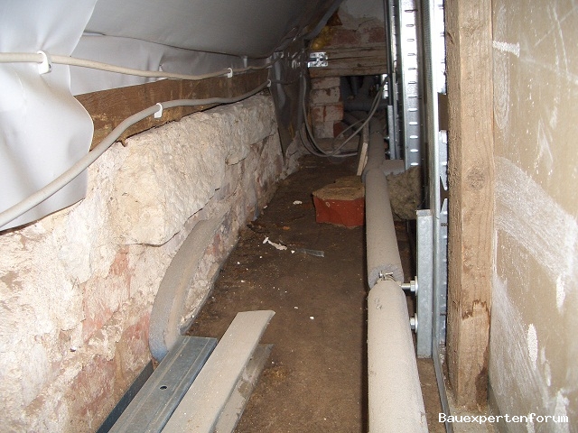

    Hallo Fachmänner und Fachfrauen,
    ich habe ein Problem bei dem ich eure Unterstützung benötige.
    Ich wohne zur Zeit in der Eigentumswohnung meiner Eltern.
    Dort ist vor Weihnachten ein Heizungsrohr geplatzt. Bei der öffnung des Drempels ist aufgefallen das zwischen der gemauerten Außenwand und der Trockenbauwand ( breite ungefähr 40- 50cm ) keinerlei Dichtung vorhanden ist. In diesem Zwischenraum befinden sich die Heizungsrohre aus Kupfer dir durch den eingetretenen Frost geplatzt sind. Diese sind zwar mit einer grauen Isolierung versehen, aber das hat ja nicht gereicht! Jetzt ist es so das ich meine dass der Zwischenraum nachträglich gedämmt werden muss. Wer das bezahlt ist erstmal dahin gestellt!
    Die Hausverwaltung die sich um diese Angelegenheit kümmert, hat einen Bauleiter befragt und der meinte folgendes:
    Was die Dämmung im umlaufenden Drempel angeht, ist der Bauleiter der Meinung, dass da alles in Ordnung ist. Wird die Drempelhöhlung zusätzlich gedämmt entstünde die Gefahr, dass der Nullgradpunkt - was immer das auch sein mag - näher in Richtung Wohnung gedrückt wird und die Gefahr besteht, dass Schimmelbildung begünstigt wird.
    was meint ihr zu dem Problem? Die Rohre könnten ja immer wieder einfrieren, außerdem ist es arsch kalt in dem Zwischenraum, das merkt man jetzt wo ein Loch in der Trockenbauwand ist.
    Ich brauche dringend euren Rat, das sonst wieder alles zu gemacht wird und die kosten es nachträglich zu beseitigen um einiges höher sind als wenn man es jetzt durchführt.
    wäre super wenn Ihr rat für mich hättet. Wenn ihr noch Informationen zur Beurteilung der Situation benötigt, einfach sagen.
    vielen Dank im Voraus und einen schönen Abend

  5. #5 Alexander Kobel, 08.01.2010
    Alexander Kobel
    Alexander Kobel
    06.01.2010
    10
    Jobscout
    Dresden
    ich habe jetzt mal ein Bild rein gehangen, damit ihr euch mal das Dilemma anschaunen könnt.
    Hatte jetzt schon mal kontakt zu einem Fachmann, der meinte das die Drempelhöhle zur Wohnseite zu doppelt beplakt werden müsste und dieser Zwischenraum dann isoliert werden müsste, in diesem Zwischenraum wären dann auch die Heizungsrohre untergebracht was ein erneutes einfrieren verhindert!?
    Was sagt ihr dazu? Und war das nicht auch schon so vor 15 Jahren?? oder war die Bauweise da so zulässig??
  6. #6 Jürgen Jung, 08.01.2010
    Jürgen Jung
    Jürgen Jung
    23.09.2006
    2.526
    Das Bild finde ich nicht :confused:
    Aber ob das damals zulässig war ist ja auch uninteressant, ändern kannst Du da ja nichts mehr.
    Du kannst sicherlich eine neue Drempelwand vor die alte stellen und in diesem Zwischenraum neue Heizungsrohre verlegen und dämmen ebenso wie den dann entstehenden Zwischenraum, obs komplett das Einfrieren verhindert, ist nicht zu beurteilen, da reicht eine kleine Undichtigkeit und es friert wieder ein. Und unter 16 cm Dämmung der Wand brauchst Du wohl nicht nachdenken. Und das bedeutet natürlich auch Platzverlust in den Räumen.
    Aber das ist insgesamt eine Sanierung, die auch alle Randbedingungen des Hauses berücksichtigen sollte (vorhandene Dachdämmung, Dampfsperre etc.), deshalb rate ich dir, einen wirklichen Fachmann vor Ort zu holen, nicht telefonisch oder via Internet, das macht wenig Sinn. Wir können nur raten und dir evtl. dann einen falschen Rat geben.

    ... diffusionsoffene Bauweise :mega_lol: :mauer
    Junge junge, sicher das das saniert wurde? Wie Jürgen schon schrub: das sollte man mal vor Ort alles inspizieren. Tippe mal, das gibt ne Sanierung:konfusius

    Ja, nun sieht man es, das ist Bestand und das muss ja saukalt sein in deiner Wohnung.
    Und dem Heizungsfritzen sollte man den Gesellenbrief wieder abnehmen, alles schön gedämmt an den Rohren, nur da wo es schwierig geworden ist, lassen wir die Rohrdämmung mal weg. Kein Wunder dass die eingefroren sind. :mauer
    Aber das Foto zeigt auch, dass hier grundlegend was gemacht werden sollte !! Nicht nur am Drempel. Und das kann nicht Sache des einzelnen Eigentümers sein, wenn dies eine WEG ist.

    Ich gehe mal davon aus, daß sich die Drempelwand und die Heizungsleitung im Gemeinschaftseigentum befindet. Das sollten Deine Eltern wissen.
    Wenn ja sollten Deine Eltern unverzüglich den Verwalter auffordern, einen Sachverständigen mit der Mängelaufnahme und dem Erarbeiten eines Sanierungskonzeptes zu beauftragen. Dazu ist er (der Verwalter) im Rahmen einer ordnungsgemäßen Instandhaltung nach §27 WEG verpflichtet. Macht dabei auf drohende Gefahren (erneutes Einfrieren, Wasserschaden, Ausfall der Heizungsanlage, Unbewohnbarkeit der Wohnung) aufmerksam.
    Der Verwalter hat dann einen entsprechenden Beschluß der Wohneigentümer herbeizuführen.
    Dabei wünsche ich Euch viel Erfolg. Geht es doch darum, den Eigentümern klarzumachen, daß sie für eine Maßnahme zahlen sollen, von deren Ergebnis sie keinen direkten Vorteil haben.

    Zulässig war es auch 1994 nicht, unzureichend gedämmte wasserführende Leitungen durch frostgefährdete Bereiche zu legen und eine GK-Platte als einzige Raumumschließungsfläche zwischen beheiztem Raum und eben diesem Drempel aufzustellen. Vielleicht haben die "Planer" oder Ausführenden auch angenommen, durch die fehlende Dämmung wird der Drempel mitbeheizt und die Bilanzhülle wird durch das Dach und die Außenmauer gebildet. Ist ja auch 15 Jahre gut gegangen. Solange bis Du auf den Plan tratest und die Heizkörper über Nacht vollständig abgeschaltet hast?
    Ich habe aber keine Lust und Zeit, Dir die Normen und anerkannten Regeln der Technik aus dieser Zeit rauszusuchen.
    Das waren halt die Goldgräberzeiten im Osten, als Firmen aus ganz Deutschland über die Bauherren herfielen und den Leuten jeden Mist verkaufen konnten.

    In Dresden habe ich noch keine Spuren hinterlassen. Wir habe solche Fälle aber auch anders gelöst.
    Am liebsten war mir immer, wenn ich den Bauherren davon überzeugen konnte, die Leitungen raumseitig vor die GK-Wand in Fußleisten oder offen zu verlegen.
    Ging das nicht haben wir sie isoliert im Drempel aber raumseitig zur Dämmebene verlegt. Dort wo eine völlige Unterbrechung des Kreislaufes durch den Nutzer nicht auszuschließen war, haben wir stets eine absperrbare Rücklaufverschraubung ans letzte Ende zwischen VL und RL eingebaut, um einen Mindestumlauf zu erzwingen.
    Alle mir bekannten Heizungsregelungen lassen bei Außentemperaturen unter 3-7°C die Pumpe auch in der Absenkzeit durchlaufen.
    Der einzige Fall, eines eingefrorenen Heizkörpers in einem meiner BVH war ein Schlafzimmerheizkörper von irgendwelchen verkappten Eskimos, die meinten auch bei -20°C mit offenem Fenster schlafen zu müssen und vorher am Heizkörper die Verschraubung abgesperrt hatten, weil sie die Frostschutzstellung des Thermostaten genervt hat.
    Leider konnte ich davon kein Foto machen, weil die Mieter sich etwas ungehalten gebärdet hatten und uns nach erster Bestandsaufnahme und der Feststellung, daß sie selbst verantwortlich waren, der Wohnung verwiesen haben.
