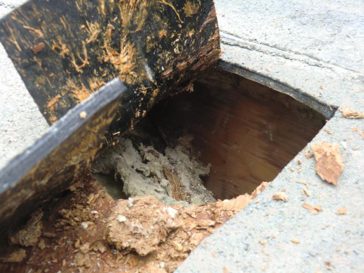

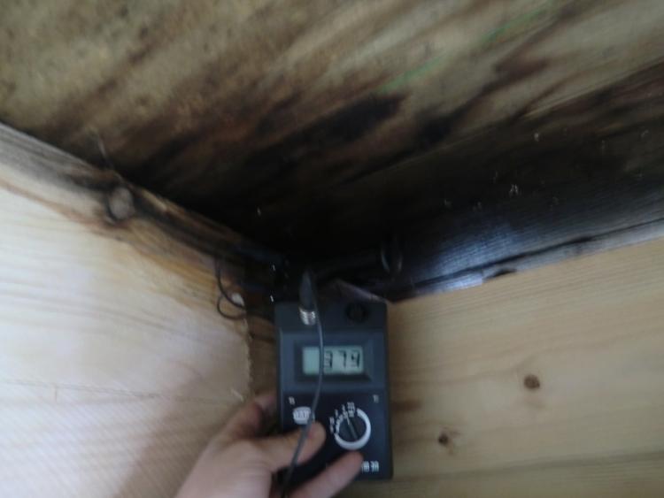

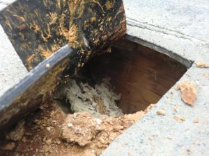

    Einen Link zu einem "abgesoffenes-Kaltdach"-Thema habe ich gerade nicht. Dafür ein paar Bilder:
    leider etwas unscharf. Aber ein Holzfeuchtegehalt von 37 M.-% sollte zu denken geben.
    selbsterklärend, denke ich...
