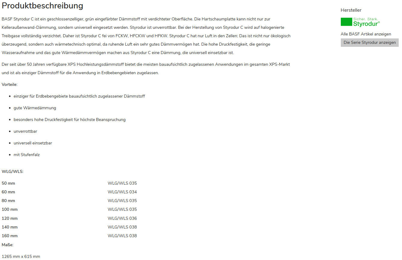

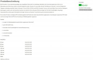

    Was mich wundert, ist das beispielsweise das Original BASF Styrodur in 140 und 160 die gleiche Wärmeleitgruppe 038 hat, gibt es da keine Unterschiede?

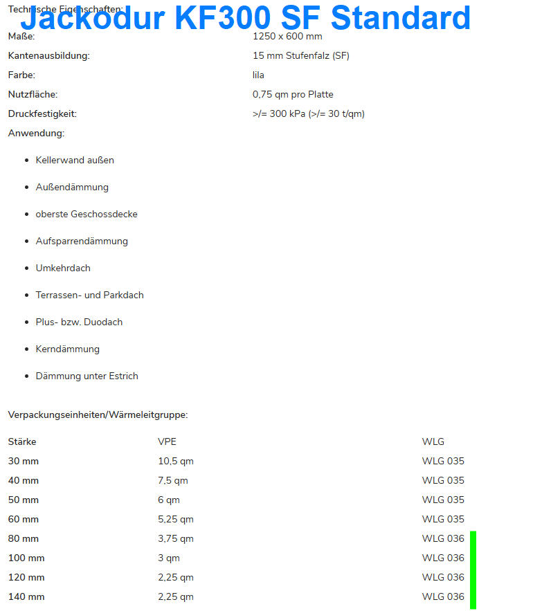

    Beim günstigeren Jackodur haben sogar die Stärken 80, 100, 120 und 140 die gleichen Werte.

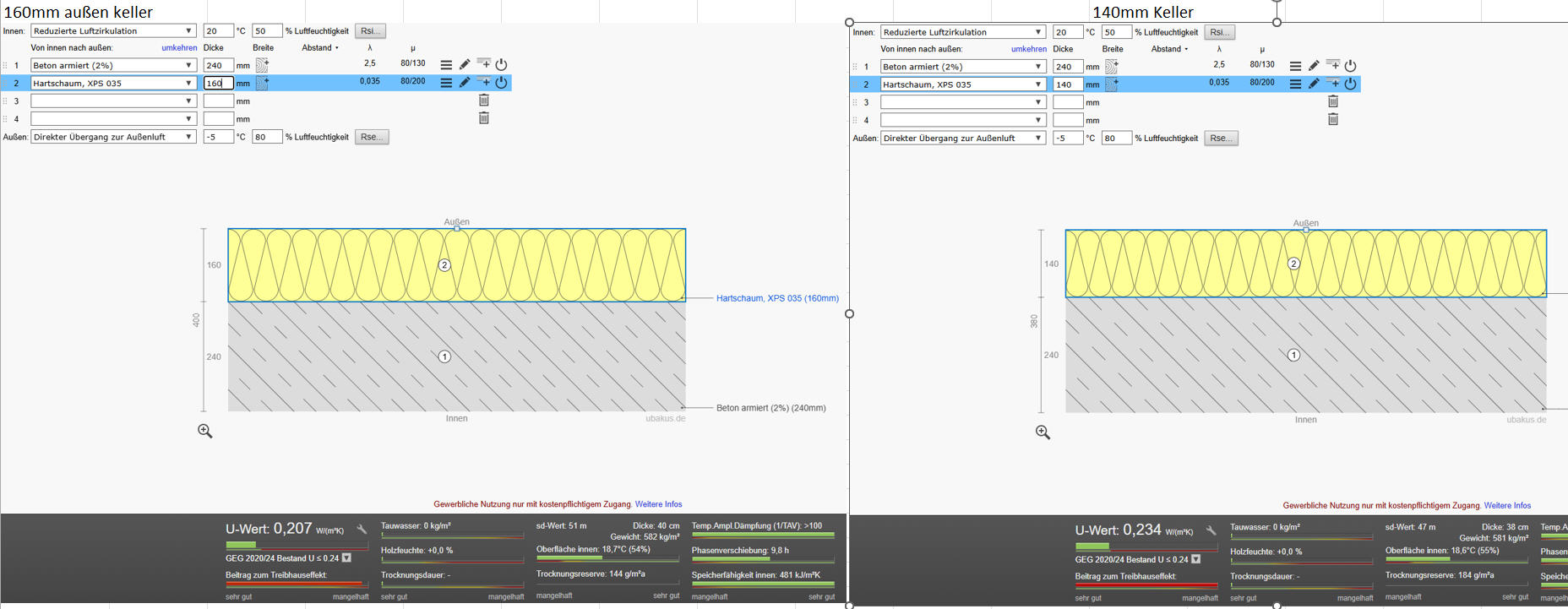

    Wenn ich in einem Onlinerechner unter "ubakus . de" die Daten für Beton und die Dämmung eingebe komme ich auf folgende Werte:
    24cm Beton und 16cm XPS: 0,207 W/(m²K)
    24cm Beton und 14cm XPS: 0,234 W/(m²K)
    Kann man diese Werte für eine Berechnung heranziehen, um vorhersagen zu können wie die Unterschiede sind bei 50m² Fläche ?

    Ja. Der uWert gibt an, welche Wärmeleistung bei einem Temperaturunterschied von 1K (entspricht 1 Grad Celsius) durch 1 m2 der Bauteilfläche geht.
    In deinem Beispiel ergäbe sich für die gesamte Bauteilfläche ein Unterschied zwischen 14 cm und 16 cm Dämmung von:
    (0,234 - 0,207) W/K*m2 * 50 m2 =1,35 W/K
    Das lässt sich überschlägig auf ein Jahr hochrechnen, indem man die Temperaturdifferenz innen/außen über die Heizperiode zusammen rechnet. Ich kenne dafür den Wert 66 kWh als Mittelwert für Deutschland, je nach Region kann das auch mehr oder weniger sein. 1,35 * 66 macht knapp 90 kWh pro Jahr, die mit der dickeren Dämmung rechnerisch eingespart würden. Wenn du weisst, was dich eine kWh Wärme kostet, kannst du ausrechnen, wann sich das theoretisch amortisiert.
    Bei den ganzen Unsicherheiten, mit denen die Berechnung behaftet ist, dürfte der Unterschied aber, wie oben schon angemerkt, in Bezug auf das gesamte Haus im Rauschen untergehen.
