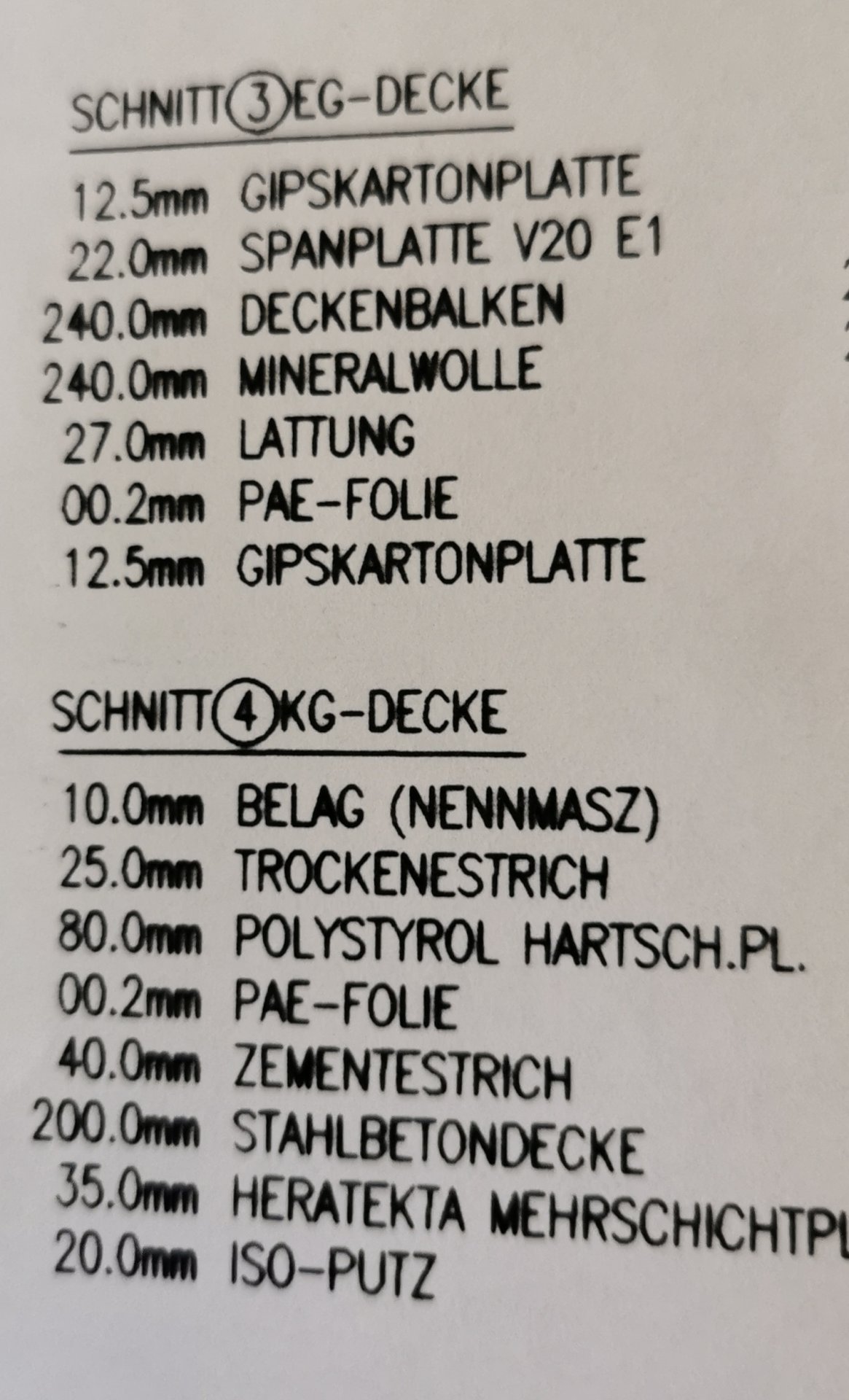

    Guten Morgen liebe Bauexperten!
    Wir haben uns vor einiger Zeit einen voll unterkellerten Bungalow gekauft. Das Haus wurde 2001 in Holzriegelbauweise errichtet und ist ca 100m2 groß.
    Da der Keller (2,4m Höhe) schlecht gedämmt ist, möchten wir hier nun gerne nachbessern. Ich stell mal den Deckenaufbau rein...
    Könnt ihr mir vielleicht weiterhelfen wie ich am besten vorgehen soll. Ich möchte es gerne selber machen und die Kosten sollten überschaubar bleiben. Auch würde ich die Dämmung dann gerne wieder verputzen, bzw gibt es eine "schöne" Dämmung wo ich mir das erspare?
    Wäre auch eine zusätzliche Dämmung des Dachbodens bzw der obersten Geschossdecke sinnvoll?
    Danke im voraus für Eure Antworten!

    Rein rechnerisch wird man an der Dämmung der oberen Geschoßdecke unter wirtschaftlichen Gesichtspunkten nichts verbessern können. Man müßte weitere 240 mm Dämmung aufbringen, um die Wärmeverluste zu halbieren. Es ist aber die Frage, ob dieser rechnerische Wert auch in der Realität dieser Dämmstärke entspricht, d. h. es könnte sein, daß da Löcher in der Dämmung die Dämmwirkung zunichte machen.
    An der Kellerdecke sieht es zunächst anders aus. 80 mm sind schon eine ordentliche Dämmstärke, die man aber durch an die Decke geklebte und gedübelte Dämmplatten erhöhen könnte.
    Ob das zu einer fühlbaren und meßtechnisch feststellbaren Verbesserung führt, möchte ich mit einem Fragezeichen versehen. Bei einer weiteren 80 mm Dämmung errechnet sich eine Temperatur der Betondecke von irgendwo bei 10 bis 15 °C. Also ein Mittelwert von Raum- und Kellertemperatur.
    Man kann aber nicht verhindern, daß der Beton diese Temperatur an das umgebende Mauerwerk weitergibt und sich die schöne Rechnung in Luft auflöst.
    Man hätte mit einer größern Dämmung auf der Kellerdecke, und ich habe schon von 250 mm gehört, einen größeren Erfolg.
    Vermutlich kann man mit dem Beseitigen von Schwachstellen in der Dämmung des Hauses einen größeren Erfolg erzielen.
