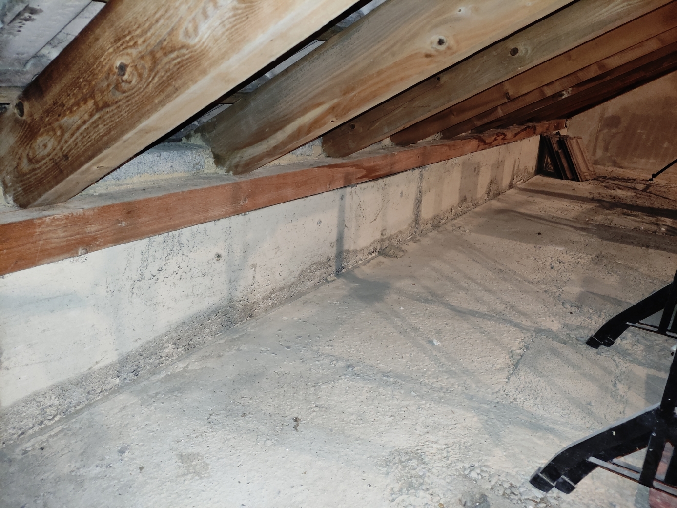

    Im Rahmen einer Dachsanierung, möchten wir das DG als Dachstudio ausbauen. Momentan befindet sich das DG im Rohbauzustand (Haus ist Bj 1969) - wir möchten nach der Dachsanierung (Zwischensparrendämmung) einen Drempel mit Verstaumöglichkeiten (Schrank/Tür und Regale) aufbauen.
    Aktuell ist innenseitig als Raumabschluss der Kniestock (ca. 40cm hoch) auf dem die Fusspfette liegt (siehe Foto). Die Mauerstärke beträgt wie bei den restlichen Aussenwänden 24cm (ungedämmt). In 3-5 Jahren soll eine Aussendämmung erfolgen.
    Um Wärmebrücken zu minimieren, hatte ich überlegt den Kniestock einfach mit Dämmplatten zu versehen, um dann die Dampfbremsfolie vollflächig über die Sparren, den Kniestock bis zum Fußboden anbringen zu lassen (vom Dachdecker).
    Danach würde ich den Drempel bauen, wie gesagt mit Türen und Verstaumöglichkeiten.
    Macht das so Sinn oder sollte ich besser die Drempelwand dämmen? Oder ist es gar nicht erforderlich an der Stelle zu dämmen, da die Giebelwände (bei gleicher Mauerstärke) auch nicht gedämmt sind?
    Danke für Eure Meinung!

    Das Mauerwerk ist halt was anders als der Beton an den Drempeln…
    Das mit der DB und der Dämmung kannst so machen. Man sollte noch kucken ob man die Mauersteine in den Sparrenfeldern auch noch gleich wegbekommt…

    OK, danke für die Bestätigung. Meinst du mit "Mauersteine in den Sparrenfelder" die Bims-Steine, die hinter dem Beton (bzw. der Fusspfette) hochstehen. Ich denke die werden mit der Zwischensparrendämmung vom Dachdecker überdämmt - die sollte ja an der Fusspfette abschliessen.
    Bin mir noch nicht sicher welchen Dämmstoff ich nehme und wie ich den am Kniestock befestige. Momentan tendiere ich zu Steinwolle Platten, die ich in einem einfachen Ständerwerk einklemme.
