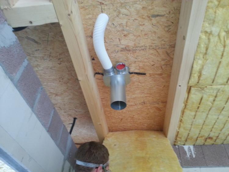

    ist sowas in Ordnung ?
    Mein Heizungsbauer meint sowas wäre kein Problem. Die Leitungen auf dem unbeheizten&ungedämmten Dachboden liegen auch frei auf der OSB Platte.

    sorry.
    da ist die dämmung nun so reingedrückt.
    Gehören KWL Rohre nicht diffusionsdicht gedämmt ?

    Les ich mal als *kalt*.
    Zu- und Abluft sind allerdings *warm*.
    Durch ungedämmte Leitungsführung in einem Kaltbereich kommts dann zur Kondensatbildung *im Lüftungsrohr*.
    Äusserst schlechte Idee ... da ist Ärger in Sicht.
    Wieviel ist ne Frage der Temperaturen.
    Ich hoffe mal wenigstens das Lüftungsgerät ist *frostfrei* aufgestellt.
    Die Minderung der Dämmschicht gegen den unbeheizte Dachbereich ist auch nicht wirklich der Brüller.
    Da scheint nicht wirklich *Planung* beim Gebäudekonzept als auch bei der Rohrführung der KWL dahinter zu stecken.
    Ist das ne OSB Platte als oberer Abschluß über dem Gebälk ?
    Wo wird die Dampfsperre angeordnet ?

    Hi.
    Ja die OSB Platte ist der obere Abschluss.
    So sieht der Rest aus.
    An der Stelle wurde nur etwas Glaswollte weggenommen und der Rest so reingedrückt.
    Gruß Daniel

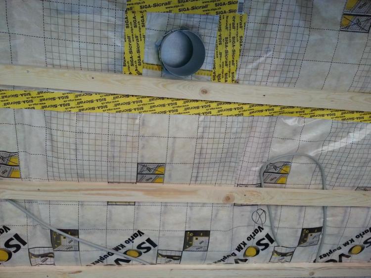

    @ denni: Ich hänge die Decke ab um die Lüftungsrohre unterzubringen, das einzige was so durch die Dampfsperre muss sind die Kabel für Sat und die Entlüftungsrohre

    Dampfdiffusionsdicht muss die Dämmung ausgeführt werden, bei der die Kondensation außerhalb des Lüftungsrohrs entstehen würde (Luft im Rohr kälter als Umgebungsluft). Beispiel hierfür wäre die Außenluftzuführung, die durch die thermische Hülle zum Verteiler führt. Im Winter kann diese Luft dann -10°C Grad haben, während es in der thermischen Hülle 20°C hat. Dass ohne dampfdiffusionsdichte Dämmung da Kondensat anfällt kann man sich leicht ausrechnen...
    Nicht dampfdiffusionsdicht muss die Dämmung dann ausgeführt werden, wenn der Kondensationspunkt innerhalb des Luftrohres liegen würde (dann kann die außenliegende Dämmung auch nicht durchfeuchten), die Luft im Rohr also wärmer ist als die umgebende Luft. Beispiel hierfür wäre das Lüftungsrohr mit Zuluft von 20°C im unbeheizten Keller mit 12°C außerhalb der thermischen Hülle.
