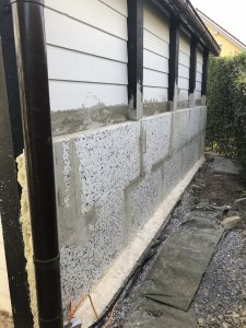

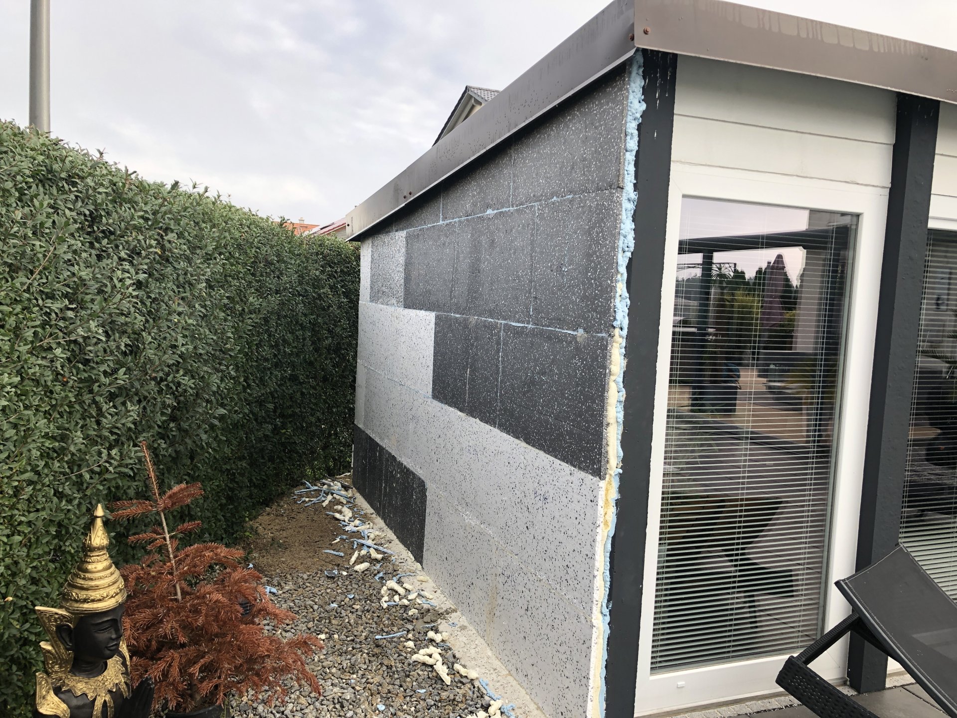

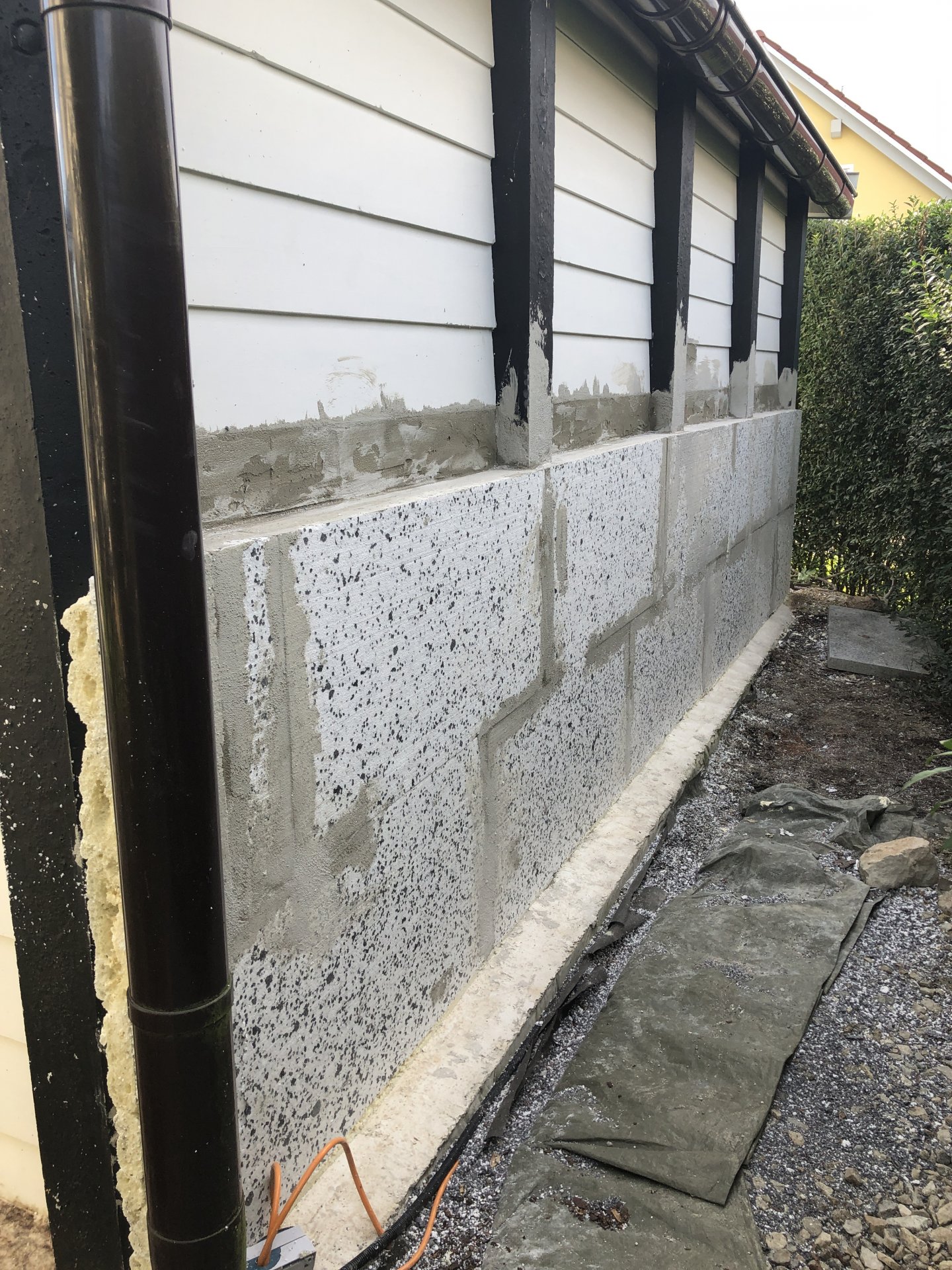

    ich bin aktuell dabei mein Gartenhaus, welches aus Fertigteilen aus Stahlbeton besteht, außen mit 10cm Styropor zu dämmen, siehe Bilder. Die Dämmung ist mit Klebe- und Armierungsmörtel an der Wand verklebt.
    Jetzt will ich das noch Armieren und mit Putz überziehen. Ist es jetzt zwingend notwendig die Platten noch zu verdübeln, oder reicht das verkleben aus? Jeder sagt mir da was anderes. :(
    Beim verdübeln hätte ich ehrlich gesagt meine Bedenken das durch das ganze gerüttel die Dämmung sich eher wieder löst und dadurch kontraproduktiv ist und außerdem ist mein Eindruck das das quasi Bombenfest sitzt.

    ob, wie und wie oft gedübelt werden muss / sollte sagt dir der Hersteller
    i.d.R. wird gedübelt

    Keine Dübel notwendig, kein A1 keine exponierte Lage und nicht unter GOK bzw übergreifend.
    @Nic123 @FabianWeber?
    Einzige Ausnahme sind Platten von DOW und BASF und STO die PS 300er Serie ansonsten ist gut so bei voller Verklebung.

    Zuerst kommt ein Kleber - Armierungsmörtel der capa geht da auch, aber Schichtdicke beachten, üblicherweise wird bei vernünftiger Qualität vorgezogen, dann kämmts durch mit 6 mm Zahnkelle, leicht anziehen lassen und dann das Gewebe 'aufbetten', zum einen werden dadurch die Mindestdicken erreicht und das Gewebe liegt auch im letzten Drittel.
    Und dann HB falls notwendig und Deckputz nach Wahl.
    Um Öffnungen und Laibungen die Diagonal Gewebe nicht vergessen.

    Also geklebt werden muss auf jedenfall und gedübelt muss in der regel bei einer beschichtung auf dem putz zb farbe nicht tragfähiger untergrund oder ab einer gewissen höhe oder windlast. Da das hier alles nicht der fall ist entfällt das hier, hat aber alles schon sil geschrieben

    Wir dübeln dort nicht driver :mauer und natürlich verkleben wir vollflächig. :winken
