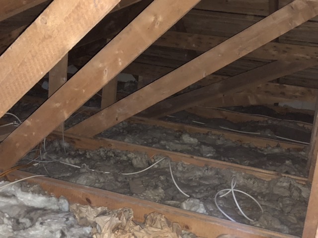

    wir wohnen in einem EFH Bj 1964, das energetisch überarbeitet werden soll. Im ersten Schritt soll es um die Dämmung der obersten Geschossdecke gehen: Walmdach, Winkel ca. 20 Grad, nicht genutzt und soll auch zukünftig nicht weiter genutzt werden. Derzeitiger Aufbau (von unten nach oben): Gipsputz, Strohdecke (ca. 2cm), 4 cm Isolierwolle aus den 60‘ern. Die „Balken“ und Züge der Dachkonstruktion sind eher Bretter, die mittels Nagelbindern verbunden sind. Ich weiß leider nicht den Fachbegriff für diesen Dachaufbau.
    Der Energieberatrer, der hier war, hat empfohlen, das komplette Dach inkl. Dachstuhl erneuern und dämmen zu lassen. Das kommt aus finanziellen Gründen für uns leider nicht in Frage. Alternativ war der Vorschlag, einfach EPS Kugeln als lose Schüttung auf die bestehende Wolle aufzutragen. Das wäre für uns prinzipiell ok, da wir den Boden auch zukünftig nicht nutzen wollen. Ich bin mir allerdings unsicher, was das Thema Dampfdiffusion angeht. Laut Experten sei das kein Problem, da zwischen den Kügelchen genug Konvektion auftrete. Ich habe mal ein Foto des Dachbodens angehängt.
    Ich freue mich über jedes Feedback zu dem Vorschlag, gerne auch mit Ideen, was die nächsten sinnvollen Schritte sein könnten. Vielen Dank im Voraus.

    Leg mehrlagig Mineralwolle drauf. Vielleicht die erst (kleine) Lage, um die einzelnen Gefache auszufüllen und dann z.B. 2x12cm. Wenn das DG gut gelüftet ist, passiert da nix.

    Ich würde die alte Dämmung, die schon sehr klumpig aussieht rausnehmen und dann mit einer Seegrasdämmschüttung arbeiten.
    Ist absolut sicher gegen Feuchtigkeitsschäden und sehr nachhaltig.

    Wieso will man einen Dachstuhl aus energetischen Gründen abreißen? Nicht nachvollziehbar.
    So wie das auf dem Bild aussieht, ist das prädestiniert für Einblasdämmung. Da ist man in nem Vormittag durch und gut ist. Ob man dann MiWo drauf packt, oder entsorgt und dann Zellulose/Holzfaser draufhaut, ist ne Frage des Geldbeutels.

    Wozu sollte das Dach bewegt werden?
    Jetzt hör doch mal auf den Unsinn den der Energieberater da vorgeschlagen hat immer weiter zu verfolgen.
    Der TE will den Dachboden einfach so belassen und nicht mal als Abstellraum nutzen und einfach nur mit dem einfachsten oder billigsten Dämmstoff die oberste Geschossdecke gemäß Energieberatervorgabe (GEG oder kfw-Anforderung) dämmen.

    Prinzipiell bin ich von EPS Kugeln aus ökologischer Sicht auch nicht wirklich überzeugt. Allerdings frage ich mich, ob die Decke das mitmacht, wenn ich mit Isofloc oder ähnlichen Materialien mit ca 30kg/m3 dämme. Dann liegt die Last ja kaum auf den Brettbindern, sondern auf der Stroh-Gips-Konstruktion. Wenn ich von einer Schichtdicke von 20cm ausgehe, sind das pro m2 ja auch schon 6 kg, also beim gesamten Haus über eine halbe Tonne… ist das nicht ein bisschen viel?

    nö, warum? Suchst Du jetzt nen Grund nicht zu dämmen?
    Mineralwolle (gelb) liegt zwischen 20 und 25 kg/m³ Steinwolle deutlich über 30 kg/m³ Wenn Du also Bammel hast, dann nimmste weiße Einblasdämmung mit 21 kg/m³
    Im Vergleich zu 30kg/m³ macht dann der Unterschied zu Zellulose in Deinem Beispiel im (un)günstigsten Fall: 2 kg/m² aus. Im besten Fall : gar kein Unterschied (wenn ich an weiße Dämmung denke. Dann haste aber auch mindestens 400 kg auf der Decke
    Nimmste Steinwolle, gehste gegenüber Zellulose richtig ins minus. Würdest Du da auch fragen?

    Zum Gewicht: Nein, ich suche keine Gründe nicht zu dämmen. Aber derzeit liegen max 4 cm alte Wolle drauf und ich möchte vermeiden, dass die Strohdecke runterkommt, wenn ich auf einmal erhebliche zusätzliche Lasten einbringe. Wieviel macht so eine Strohdecke denn mit? Ich weiß: so viel bis sie runterkommt , aber da würden mir Einschätzungen echt helfen…

    Ernsthaft: woher sollen wir das wissen? Wir wissen nicht, was Du unter Strohdecke verstehst, geschweige denn, wie sie befestigt ist. Such Dir nen "alten Sack" von Bauing, der sich das Ding anguckt und ne Einschätzung dazu abgibt.
    Schlimmstenfalls muß die Decke neu aufgebaut werden...

    Nach fast 60 Jahren kannste schon mal mehr als nur eine Pinselsanierung machen, wenn du dich tatsächlich zeitgemäß um die Hütte bemühen willst.
    Schilfrohrputz runter und GK-Decke inkl. Luftdichtheitsschicht/Dampfsperre dran, dann kannste anschließend auch MiWo komplett in die Gefache legen und noch eine Rolle Rollfilz (MiWo) oben drüber.
    Wenn dir eine solche Renovierung schon zu viel ist, dann las das Gefrage und lass dir vorsichtig ein paar Liter Isofloc in die Gefache blasen.
