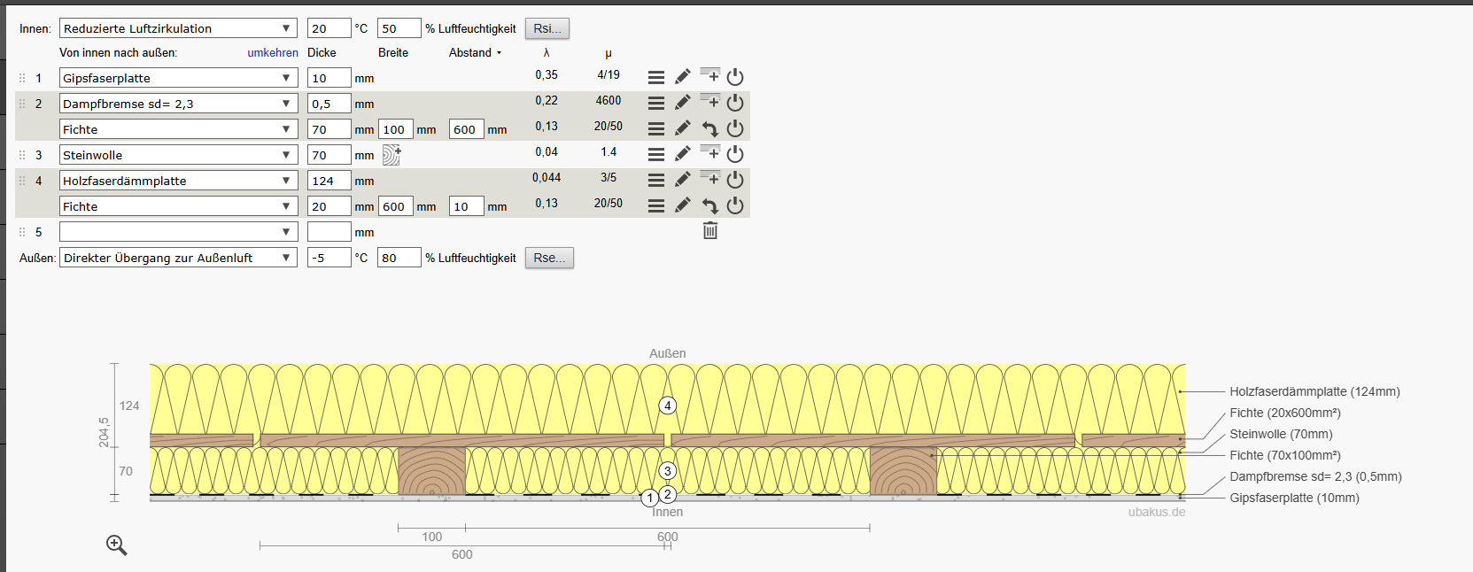

    Wir haben unsere oberste Geschossdecke einmal von unnötigem Bodenbelag befreit und haben nun einen Deckenaufbau bestehend aus:
    Heraklithplatten zum Raum im 1.OG hin
    Darüber ist zwischen den Balken eine schwarze Teerpappe, Papier und an den Rändern des Dachboden-Bodens Glaswolle. Darüber ist eine Schicht Dielen mit Nut und Feder.
    Die Idee ist nun:
    Entfernen der Mineralwolle an den Rändern der obersten Geschossdecke, alle Inhalte (Pappe und Papier) aus dem Gefach zwischen den Balken entfernen, sowie entfernen der Heraklithplatten. Dann müsste man vom 1.OG bis ganz zur Spitze des Dachbodens durchgucken können.
    Wir würden gerne folgenden Aufbau neu machen:
    - Rigipsplatte
    - Dampfbremse
    - 6-7cm Steinwolle ins Gefach zwischen den Balken (dann ist das Gefach vollständig ohne Luftschicht ausgefüllt)
    - Dielenbretter wieder drauf, allerdings mit Abstand sodass Feuchtigkeit entweichen kann
    - Auf die Dielenbretter noch einmal 15-20cm Holzfaserdämmplatten
    Ist dieser Aufbau sinnvoll?
    Gibt es ein Risiko mit Feuchtigkeit?
    Ich habe dann die Hinterlüftung der obersten Geschossdecke entfernt, erreiche eine durchgehende Dämmschicht von 20cm+ und habe mit Steinwolle und Holzfaser Dämmstoffe, welche diffusionsoffen sind, also Feuchtigkeit abtransportieren könnten.
    Das Dachgeschoss bleibt unbewohnt.
    Freue mich über Rückmeldungen!
    Danke und VG

    Ich stelle es mir dann ungefähr so vor, die dünnen breiten Fichtenbretter sind hierbei die Dielen, welche ich ohne Nut und Feder mit Abstand wieder anbringe.
