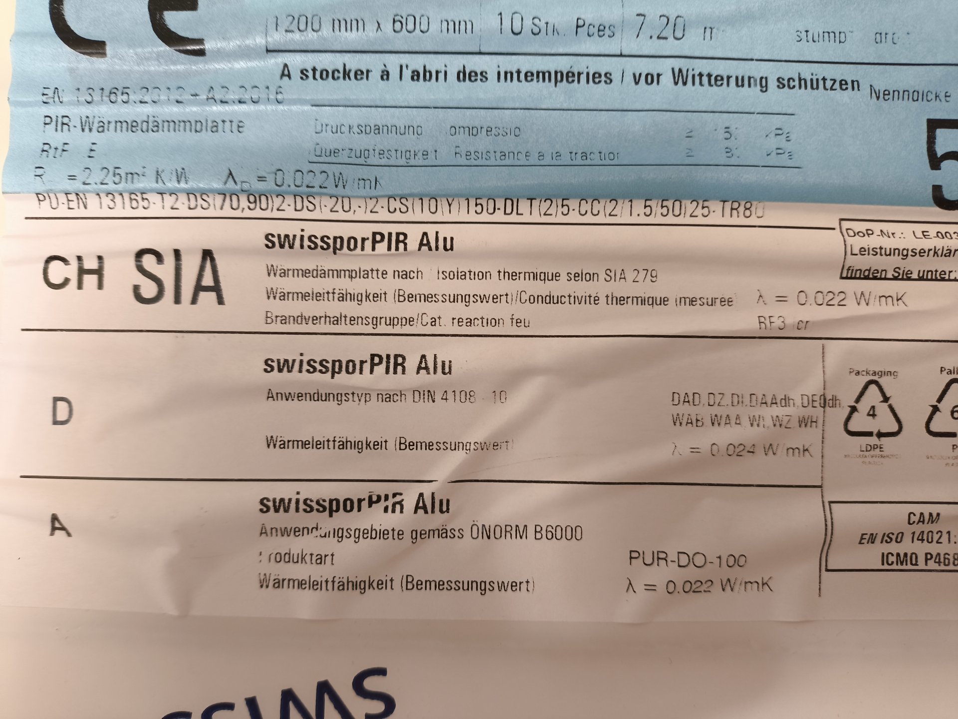

    Wir renovieren den Keller in unserem Haus von 1981. Die bestehende Fussbodenheizung, den Estrich und die Dämmung entfernen wir aktuell, da in gewissen Räume nur ein kleiner Teil der Fläche Fussbodenheizung hatten und nicht jeder Raum einen eigenen Kreis hatte. Ausserdem waren wohl Randbereiche zum Pool oder zum Pooltechnikraum gar nicht gedämmt. Die Poolanlage wird aktuell zurück gebaut.
    Dach und gewisse Fassaden wurden auf 0.15 W/(m2K) gedämmt, die Fenster durch neue mit 0.6 W/(m2K) ersetzt.
    Wir hätten Platz für 5cm Dämmung und wollten dafür Swisspor PIR verwenden, da gibt es Pir Alu 022, Pir Premium 020 und Pir Premium Plus 018. Darüber sollen etwa 4.5cm Estrich drauf machen.
    Preise:
    Pir Alu 022 5cm 18.-/m2 => U-Wert 0,374
    Pir Premium 020 5cm 27.-/m2 => U-Wert 0,345
    Pir Premium Plus 018 5cm 40.-/m2 => U-Wert 0,315
    Es sind knapp unter 50m2, die wir neu machen wollen.
    Lohnt sich der Aufpreis auf die teureren Varianten?
    Würde es sich lohnen auf 6cm Dämmung zu gehen und dafür Faserverstärkten Estrich zu nehmen (teurer, dafür dünnere Schichtstärke)?
    Nach meinem Verständnis sind 0.3-0.4 eigentlich recht ordentliche Werte für eine Bodendämmung, liege ich hier richtig?
    Beide Produkte sind in Deutschland nicht verfügbar. Den niedrigsten Wert den ich bei PIR kenne, sind WLG 023. Die Schweizer haben für den selben Dämmstoff eine WLG 022. Die Schweizer habe eine andere Methode um die Wärmeleitgruppe eines Dämmstoffs zu berechnen. So wurde es mir von einem deutschen Hersteller erklärt.

    In der Schweiz wird die Deklarierte Wärmleitfähigkeit λD nach SIA 279 Norm angegeben. In der EU gibt es den Nennwert λD nach DIN EN 12165 und in Deutschland den Bemessungswert λB nach DIN 4108-4. Den Nennwert kann man mehr oder weniger direkt mit der Deklarierten Wärmeleitfähigkeit vergleichen.
    Am Beispiel dieses Datenblattes (puren Ökonomic) sieht man, dass die 3 Werte praktisch gleich sind:
    https://www.puren.com/fileadmin/use...1_13_puren_oekonomic/06-td_oekonomic_2104.pdf
    Nach Meinem Verständnis kann man die Werte in etwa vergleichen. Die Frage ist nur ob sich der Aufpreis für unsere Kellerbodendämmung überhaupt lohnt, oder ob wir einfach mit dem billigen Pir Alu fahren sollen.

    Der Aufkleber auf der Verpackung klärt deine Frage 022 in der Schweiz und Österreich 024 in Deutschland.
