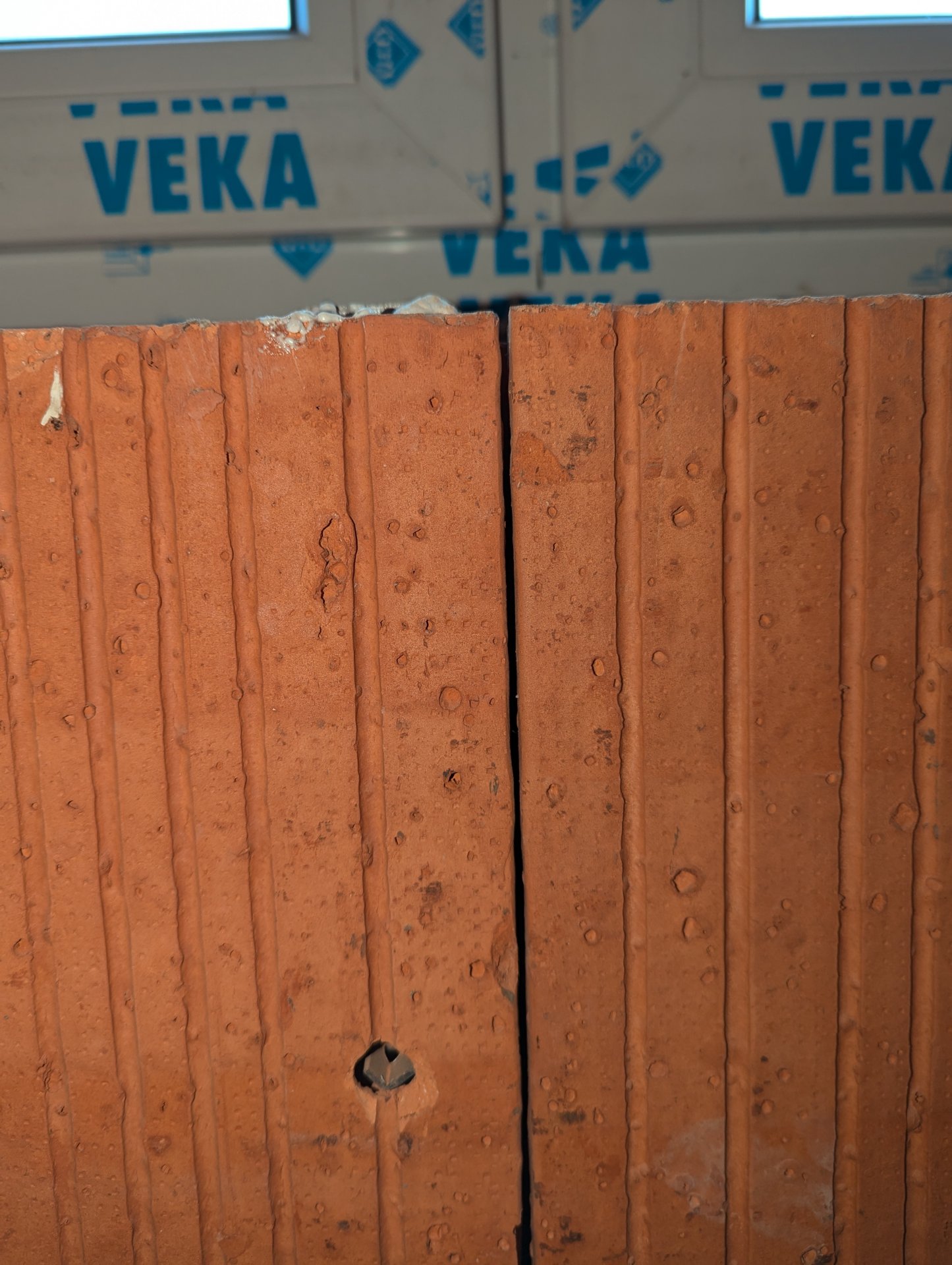

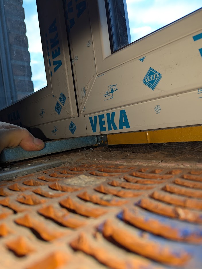

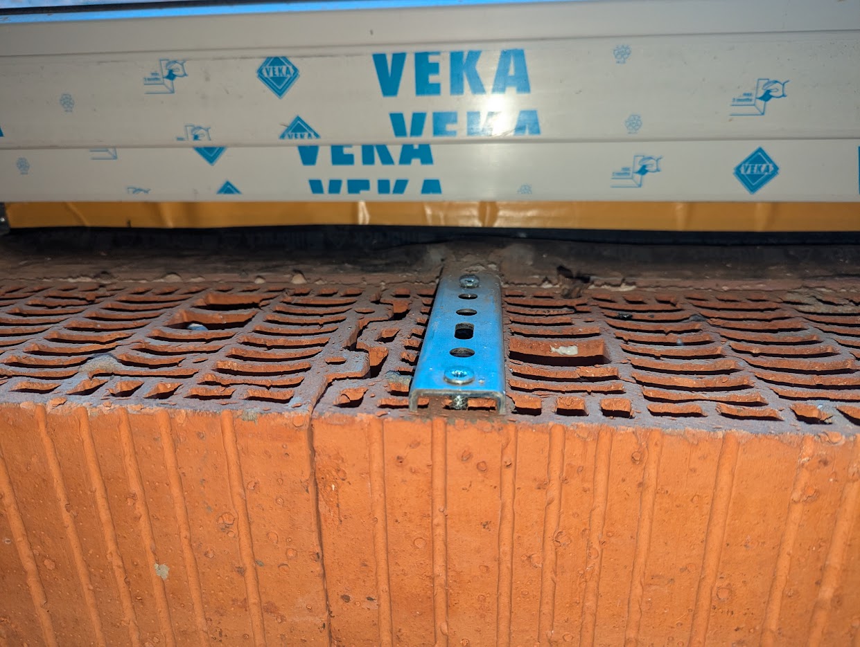

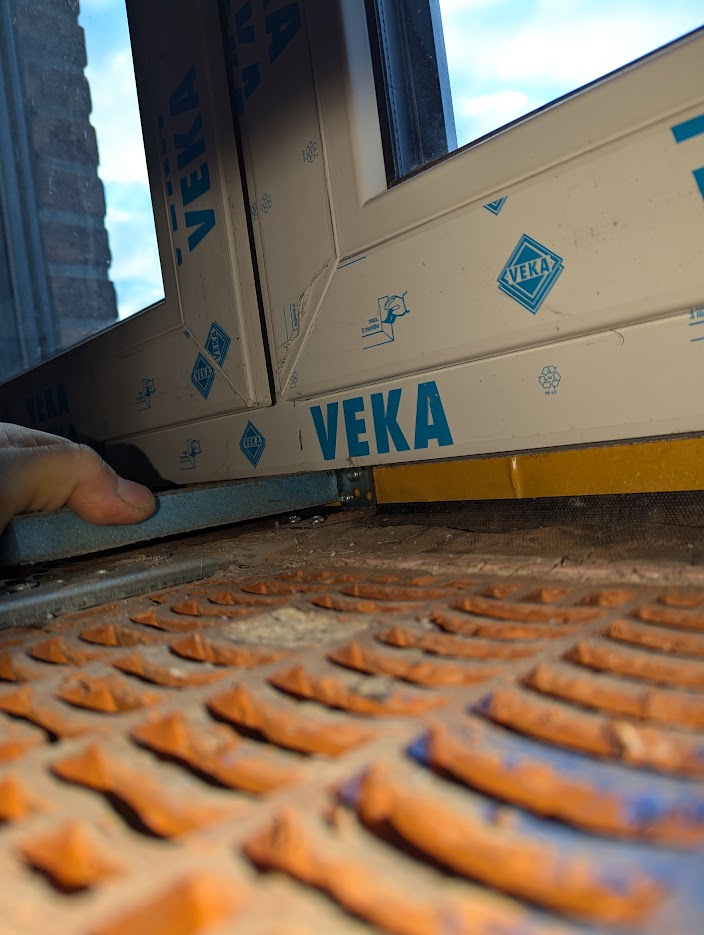

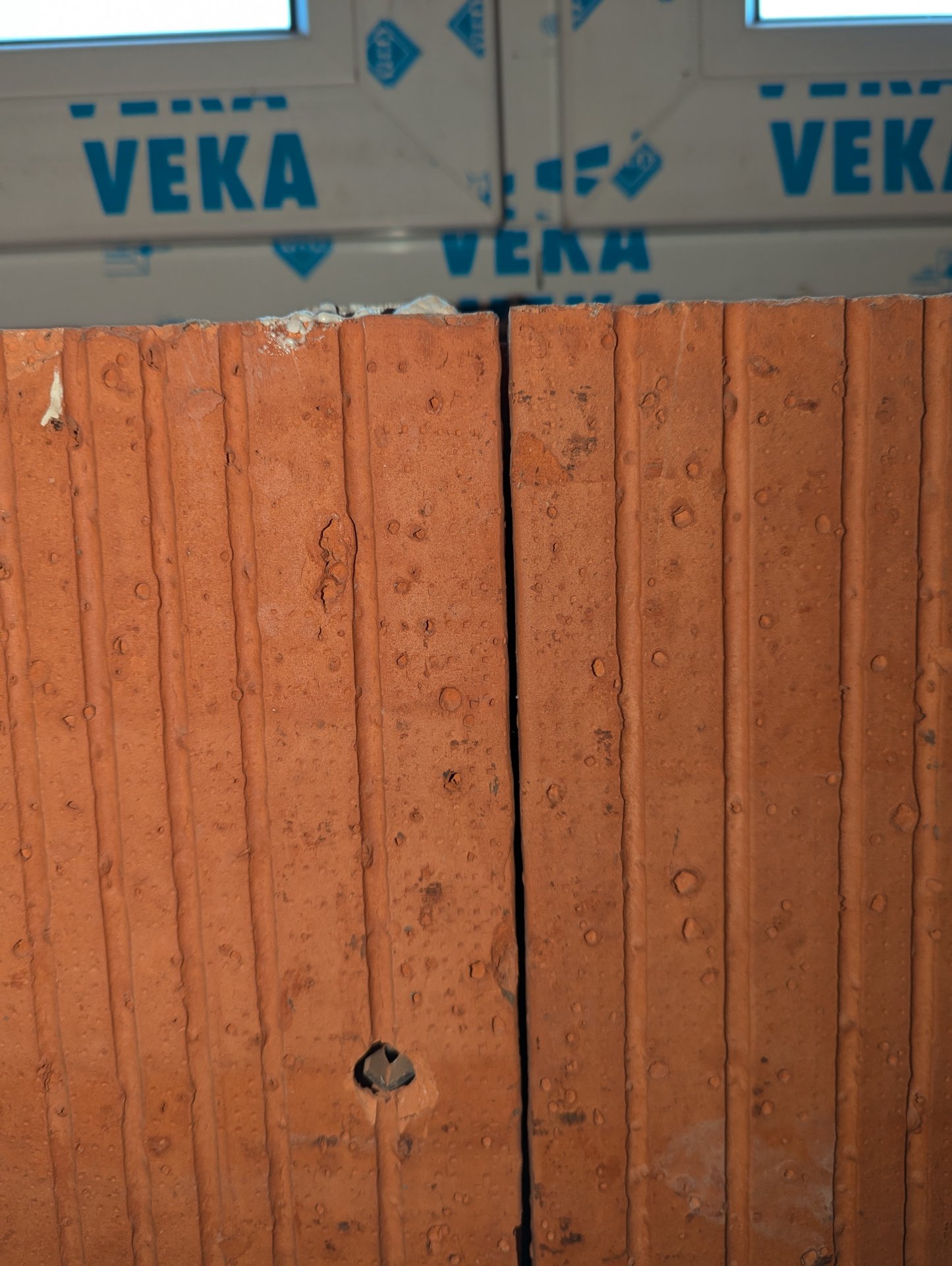

    Guten Morgen, nachdem ich meine Fenster eingebaut und abgedichtet habe, würde jetzt gerne die Fensterbänke einsetzen. Die Fenster liegen auf Knelsen Konsolen mit einer Stärke von 1cm auf. Die Konsolen sind Innnen natürlich Eiskalt, da sie nach Draußen unter das Fenster gehen. Ca. 49er Wand mit 17,5er Poroton, 20cm Dämmwolle und 9,5 Klinker.
    Eigentlich war der Plan, Dämmplatten zwecks thermischer Entkopplung unter die Fensterbänke einzubringen und die Bänke mit 2cm Stärke unter das Anschlussprofil zu schieben. Leider habe ich jetzt festgestellt, dass hierfür aufgrund der Konsolen der Platz nicht ausreicht, dann würde ich die Fensterbänke nicht mehr unter das Anschlussprofil schieben können, wegen der Aufbauhöhe. Habt ihr da einen Vorschlag?
    Die Steine selbst sind sehr war, dadurch das es Poroton ist. Kalt sind nur die Konsolen.
    Unterkante Fenster (Anschlussprofil) bis Oberkante Porotonstein sind ca. 4cm. 2cm zuzüglich Kleber davon benötigt die Fensterbank. Bleiben noch 1,5cm ca. Davon ist 1cm die Konsole an 3 Stellen je Fenster.
    Variante1: Die Dämmplatten einbringen und die Stellen an den Konsolen aussparen. Dort würde ich dann z.B. Dämmmaterial drauf legen, auf die Eisenschienen. An dieser Stelle wäre die Fensterbank dann nicht verklebt sondern liegt auf Dämmung auf. Ist ja bezogen auf die Breite von 150-180cm nur einer kleiner Teil
    Variante2: Dicke Dämmplatten einbringen und die Fensterbank nicht unter das Anschlussprofil schieben sondern gegen das Fenster.

    ist nicht deine Frage, aber wo hält denn diese Schraube fest?

    Steckt nur locker drin....
    Ne Spaß: Sie Foto: 20 cm weiter unten steckt eine sogenannte V Schiene passend zum System. Da hat sich die 6.5mm Fensterschraube reingebohrt

    Dämmung drunter , FB gegen Rahmen , kontrolliere nochmal deine 'Abdichtung' ggf nochmals mit FLK / Folie nacharbeiten l.

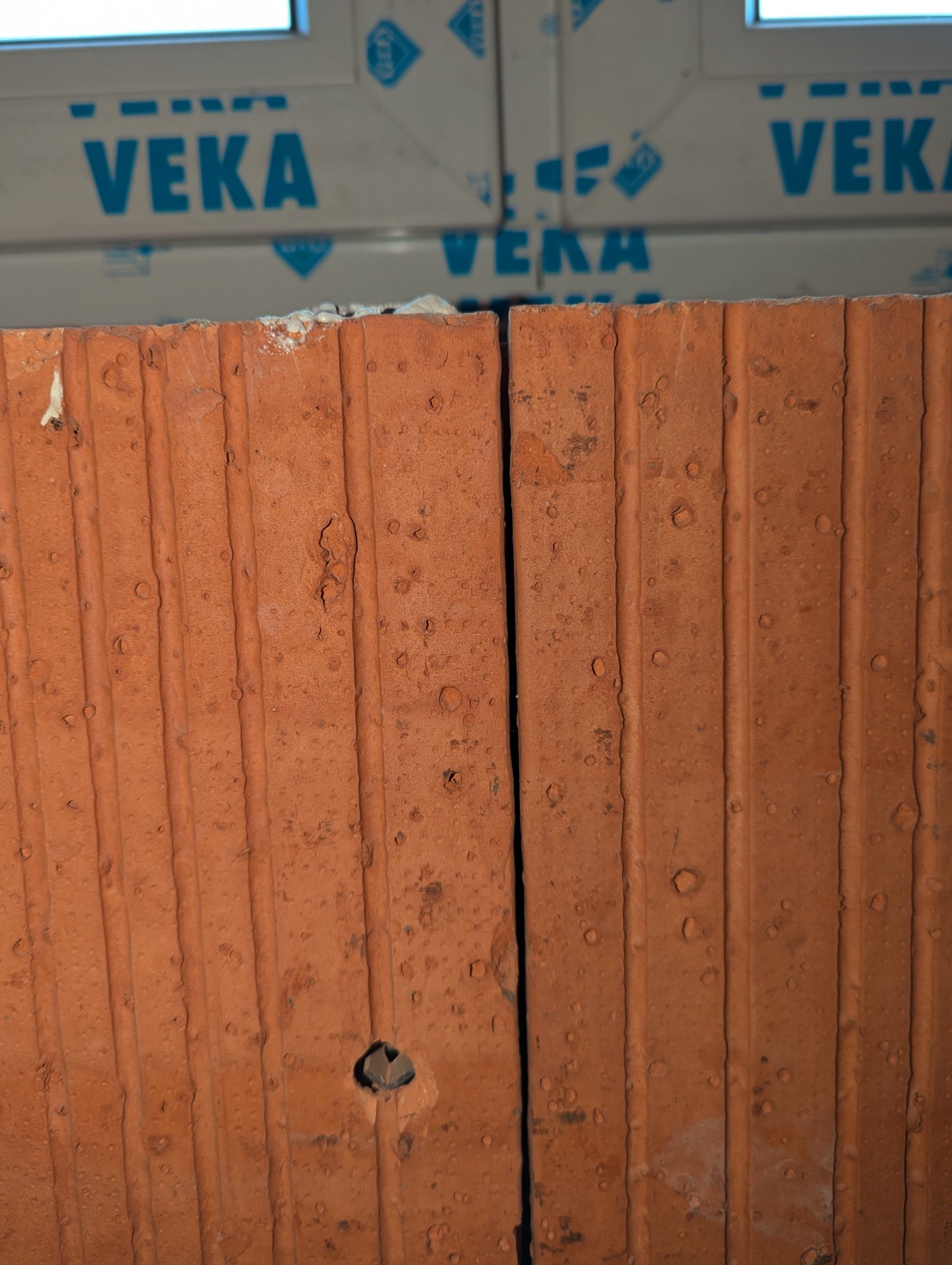

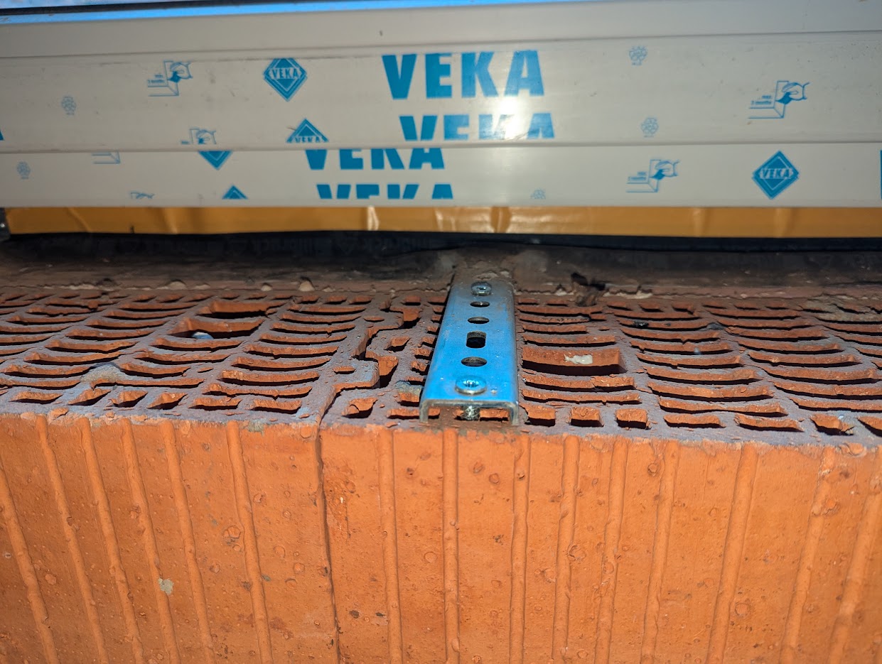

    Mir fehlt irgendwie der Glattstrich, wie wird da jetzt abgedichtet von innen?

    Würde mal behaupten, dass es so Luftddicht ist aber ja, die Konsolen sind von Aussen ausgeschäumt und Innen kommt noch Soudal Fenster Dichtband drauf auf die Konsolen. Am Fenster ist es bereits umlaufend. Glattstrich kommt dann ja so oder so noch wenn die Dämmplatte drauf kommt.

    Ausschäumen kann eine Zeit "X" Luftdicht sein muss aber nicht...
    Gewöhnlich sollte da ein Glattstrich sein, bevor die Fenster reinkommen.
    Ist gar nicht so selten, dass Fensterbänke innen nicht (dauerhaft) luftdicht eingebaut werden.... wenn´s dann warum auch immer zieht will es keiner gewesen sein.

    Ich war der Annahme die Elemente sitzen gegen den Klinker in der Dämmung , insofern braucht es nicht zwingend den Glattstrich und die 'Luftdichtheit' wird gegen das MW aussen bzw die Flanke hergestellt.
