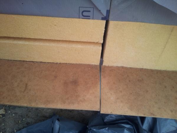

    bei unserem Neubau wurden die Bodenelemente auf einem Rost aus Streifenfundamenten gelegt. Zum Einsatz kommt eine Holzbodenplatte (Brettstapel, im Bild hinter der grauen Folie) mit darunterliegender Dämmung. Zwischen der Dämmung bleibt ein handbreiter-Spalt, der am unteren Ende nur durch ein Kompriband geschlossen wird. Irgendwie haben wir hierbei ein mulmiges Gefühl....

    Ich hab das Gefühl, das wird ein komisches Haus. Bei soo vielen Sonderlösungen und dann noch mangelnder Planung. Und die Ausführung, na ja...

    das bild zeigt eher ein restefest vom holzverschnitt als eine fachgerechte konstruktion!

    unser alter Meister sagte immer: eine Dämmung ist so gut wie ihre schwächste Stelle!

    Nur zur Ergänzung senkrecht zur bestehenden Dämmung kommen auf die dünnen 'Platten' natürlich noch 20cm Weichfaserplatten als Dämmung der Wände.
    Unser Architekt wird mir nach den Feiertagen sicher sagen, dass sei richtig so, der Spalt sei eine stehende Luftschicht die gut dämmt, und das Kompriband wird sicher dauerhaft die Fuge nach unten abdichten...alles kein Problem und korrekt ausgeführt.
    Was tun?

    Und was soll die Hartfaserplatte darstellen? Abdichtung gegen aufsteigende Feuchtigkeit vom Streifenfundament?

    Die (von unten beschichtete) Hartfaserplatte liegt vollflächig unter der Dämmung und steht am Rand jeweils 20cm über. Zwischen der Hartfaserplatte und den Streifenfundamenten liegt Dachpappe.

    Sehr merkwürdiges System. Ich habe sowas auch nocht nicht gesehen. Ist das überhaupt dauerhaft Druckstabil? Da steht ja später wohl das ganze Haus drauf. Die Hartfaser wird jedenfalls nicht alt. in wenigen Jahren mit einem bischen an Feuchtigkeit ein Schimmelparadies....

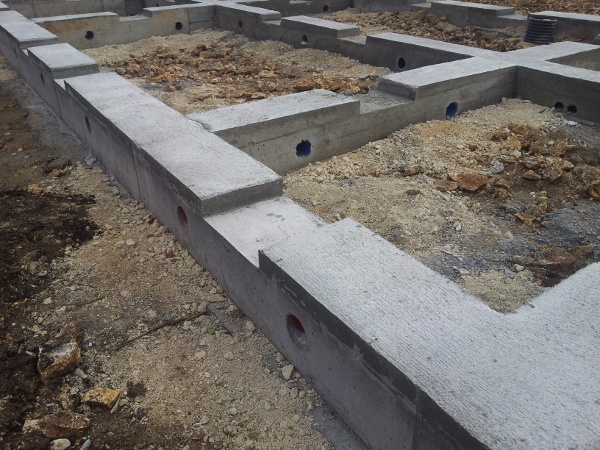

    Hier noch zwei Fotos. Die Elemente liegen wie gesagt auf einem Rost aus Streifenfundamenten.
    Dass der sogenannte Kriechkeller belüftet werden muss (wie in den einschlägigen Fachartikeln beschrieben, bspw. auf www.quadriga-news.de), um überhöhter Feuchtigkeit vorzubeugen ist klar.
    Unter dem Brettstapelboden (hinter der Folie) befindet sich die Dämmung, zwischen der Dämmung befindet sich alle paar Meter Holz. An genau diesen Stellen liegen die Elemente auf dem Fundament, d.h. die Dämmung wird nicht mit Druck belastet.

    Sag mal, nur interessehalber: prangt auf diesem System noch irgendwo der Bundesadler? Zu den Streifenfundamenten:
    Ich sag nix :D

    Also, das Innenleben deines "Streifenfundamentes" (da, wo das wie Kraut und Rüben aussieht) das sieht schon mal aus, ja sowas gibts doch gar nicht. Ich hoffe mal, das wurde geändert, bevor die Holzdecke da drauf kam. Generell zu diesem Fundament: so, wie das da aussieht, haben andere Nationen schon lange festgestellt, das das Mist ist. Die kämpfen sich heute mit Trocknern da durch.
    Ich frage mich wirklich, wie man son Sche... heute noch bauen kann. Und wenn man sowas macht, dann sollte man zumindest etwas Ahnung davon haben.
    Ohne jetzt wieder ne Grundsatzdiskussion lostreten zu wollen: aber man kann auch in Erdbebengebieten ein Holzständerhaus auf Bodenplatte bauen (sogar ohne Streifenfundamente :D ) wenn alle ein wenig Ahnung von der Materie haben.
    Ernsthaft: wärs mein Haus, würde ich den Mist abreißen lassen und noch mal vernünftig von vorn neu beginnen.
    Denn das, was ich da sehe, ist Schrott.:konfusius
