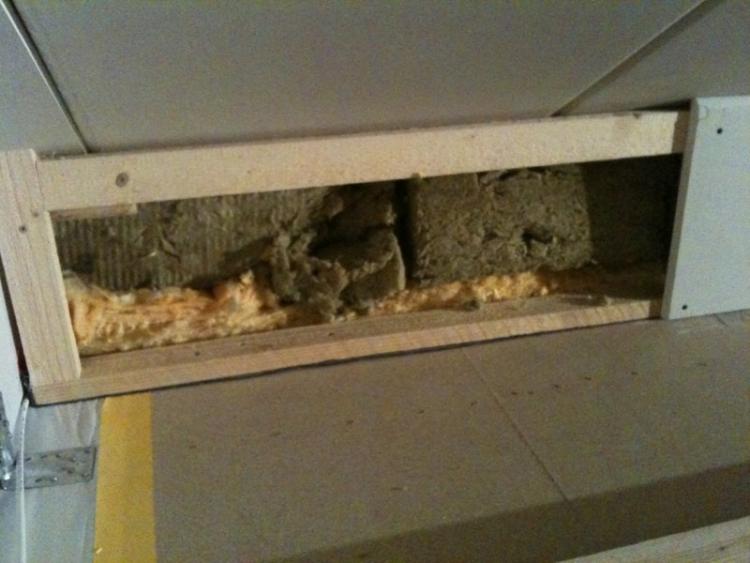

    Hallo zusammen
    kurze Frage: macht es was aus, wenn ich Reste der Dämmwolle in den selbstgebauten Kniestock stopfe (siehe Bild) und dann mit Rigips verschliesse? Dachte mir bevor ich diese entsorge, hat sie so vielleicht noch einen Nutzen.
    Die Dampfbremsfolie wurde bereits vorher dahinter verlegt und verklebt. Dann folgt die Zwischensparrendämmung und dann die diffusionsoffene USB.
    Hat dies irgendeinen Nachteil?
    Viele Grüße
    Andreas

    Wenn der Bereich soweit gedämmt wird, dass an der Oberfläche der Dampfbremse der Taupunkt unterschritten wird, kann das zu Tauwasserausfall führen. Je besser du vor der Dampfbremse dämmst, desto größer könnte diese Problematik werden.
    Mehr als 20 % der Gesamtdämmung in diesem Bereich wäre sowieso rechnerisch zu untersuchen.
    edit: der rechnerische Nachweis ist aber im Traufpunktbereich nicht einfach: Geometrie, Anschlüsse, unterschiedliche Materialien,...

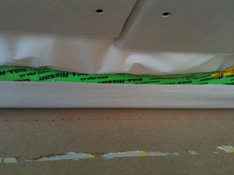

    hmmm, also die Reste der Dämwolle haben für ca. die Hälfte des Kniestocks gerreicht (5 v. 10 Meter). Der Kniestock sieht ohne die DW so wie auf diesem Foto aus. Bin jetzt etwas verunsichert;-) image.jpg

    der Kollege "rechter Winkel" hat schon recht: das kann sogar Schäden verursachen!

    Das was Du da versuchst ist Käse. Warum?
    -Nur 5 von 10 Metern gedämmt, der Rest nicht. -> Was soll das bringen...
    -Wie bereits gesagt, max. 20% Dämmdicke vor der Dampfbremse, sonst Tauwasser auf der Bremse. -> Schimmel, o.ä.
    Rausnehmen und in die Tonne. Du scheinst nicht grad viel über zu haben, so hoch ist der Verlust am Materialwert nicht, Schäden werden aber immens teuer...

    Dämmungen innerhalb der Thermischen Hülle sind ja i. d. R. unproblematisch! Der Drempel jedoch nicht. Ein Beispiel:
    Hatte selber mal einen Drempel im Winter, wo eine Vorwandinstallation befestigt wurde. Zwischen der UK 60 mm wurde mit 60 mm MiWo ausgefacht.
    Die GKBP konnten erst eine Woche später montiert werden. Die MiWo war zu diesem Zeitpunkt schon feucht, ebenso die als Dampfbremse fungierende OSB-Platte dahinter. Die MiWo wurde daraufhin wieder entfernt und GKBP davorgeschraubt. Möglicherweise wäre das Problem im fertigen Wohnzustand nicht mehr dagewesen (Aussenputz und trockengewohnt) aber das war es mir nicht wert.
    Der Traufpunkt ist wärmebrückentechnisch nicht ohne. Neben der Planung ist hier insbesondere eine sorgfältige Ausführung wichtig. (Wärmedämmung, Winddichtigkeit und Dampfbremse)

    Sorry, jetzt bin ich total verwirrt:-). Das Dach wurde komplett gedämmt und dann eine Dampfbremsfolie raumseitig angebracht und im Bodenbereich an die von unten kommende USB angeklebt. Im Nachhinein habe ich aus optischen Gründen den Kniestock (Höhe 30cm, Dachneigung 30 Grad) gebaut. Da ich mir das Wegwerfen der MiWo sparen wollte, habe ich diese in den Kniestock gestopft und mit Rigips verschlossen. Der Boden zwischen OG und DG ist nicht gedämmt, da innerhalb der thermischen Hülle.
    Für Doofe (in dem Fall ich;-) ): soll ich die Rigipsplatten wieder wegmachen und die MiWo rausfischen? Ich verstehe leider noch nicht ganz, wie es in diesem Bereich zu Tauwasser kommen kann.

    Nimm mal die dickste Stelle. Da hast du vor der Dampfbremse genausoviel Dämmung wie dahinter. Damit liegt die Temperatur jetzt genau in der Mitte zwischen innen um außen. Da ganz innen keine Dampfbremse ist, kann warme feuchte Luft bis an die Dampfbremse und da auskondensieren.

    Überall dort, wo warme feuchte Luft auf ausreichend kalte Oberflächen trifft.
    Eine Gipskartonplatte ist für das in der Raumluft enthaltene Wasser kein großes Hinderniss (da keine Dampfbremse).
    Wie gesagt, es könnte zu Tauwasserausfall kommen.
    Ggf. sind das auch nur geringe Mengen, welche in den wärmeren Monaten wieder abtrocknen können.
