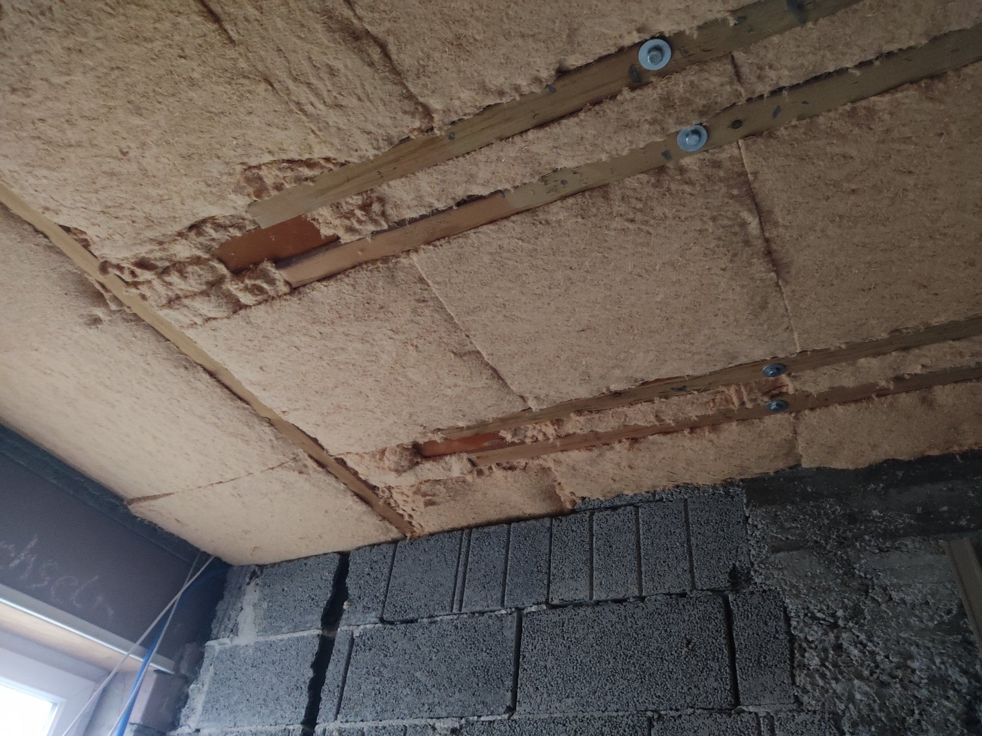

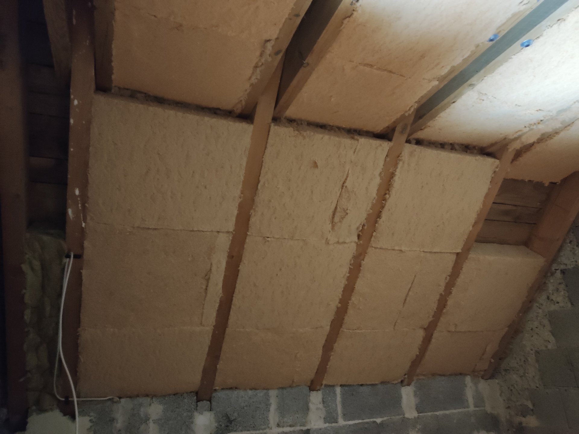

    ich habe ein Haus erworben, welches noch nicht fertig ausgebaut ist.
    Aktuell machen wir im 1. OG als Zwischensparrendämmung eine SteicoFlex 240mm Dämmung rein.
    Da die Zwischenwände aber teilweise recht hoch sind und teilweise nur paar mm Luft zu den Sparren sind habe ich eine Frage zu der Dampfbremse.
    Um eine Luftdichtheit zu erreichen sollte doch mEn die Dampfbremse komplett, d.h. auch bei den Zwischenwänden montiert werden oder?
    Ich hatte bereits 2 Trockenbauer vorort. Jeweils eine andere Aussage.
    Der eine meinte man kann die Dampfbremse Raumweise verlegen. Der andere wiederum meint, er würde 3-5cm von den Innenwänden abflexen, damit man die Dampfbremse möglichst komplett durchverlegen kann.
    Das Dach ist vorerst noch nicht ausgebaut, d.h. Sparren liegen lose und soll in den nächsten 1-2 Jahren, je nachdem auch bis zur Kehllage gedämmt werden und dort ein Gästezimmer/Büro entstehen. Geheizt wird dann dort nur sporadisch bis garnicht.
    Wie wäre euer Vorgehen? Lieg ich mit meiner Ansicht und des zweiten Trockenbauers richtig?
    Wäre zwar mehr Aufwand, aber einmal richtig, als falsch.
    Vielen Dank für euren Input :)

    Ich würde mir das erstmal ansehen wollen, deshalb wäre es toll wenn du zu deinem Text ein paar Bilder einstellst.
    Wenn du dir sicher bist, dass du in Kürze sowieso das DG ausbauen willst, dann macht es wenig sinn mit der Dampfbremse in der Decke über EG viel Aufwand zu betreiben.
    Sei dir eher im Klaren, dass die die DB aus der Dachschräge luftdicht an die Wände des EG anschließen musst und dass alle Installationsschächte oben auch einen luftdichten Abschluss brauchen bzw. deren Leitungen luftdicht in die DB des Daches eingebaut werden müssen.

    Wenn die Zwischenwände weiter in das Sparrenfeld hineinragen und dadurch die Dämmung reduzieren würden wäre das Abflexen u.U. sinnvoll-
    je nachdem was euer Handwerker dafür berechnet.
    Technisch reicht es, wenn Luftdichtigkeit hergestellt wird-
    den Aufwand für beidseitig der Wand nötiges Abkleben gegen die Stemmkosten und durchgezogene Folie gegenrechnen.
    Üblicherweise reichen diffusionsoffene Dampfbremsen mit 2-3 m Sd-Wert oder feuchtevariable zB Proclima

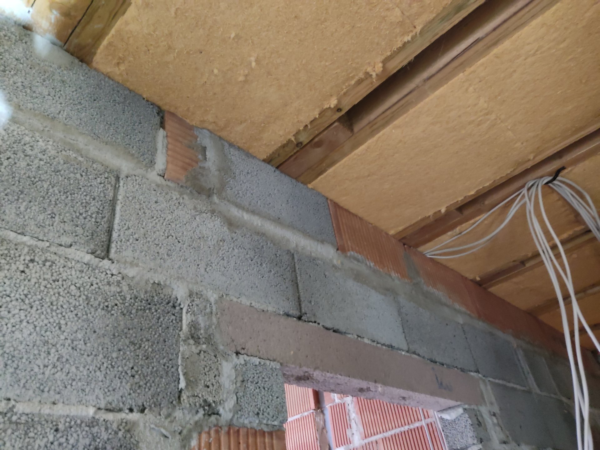

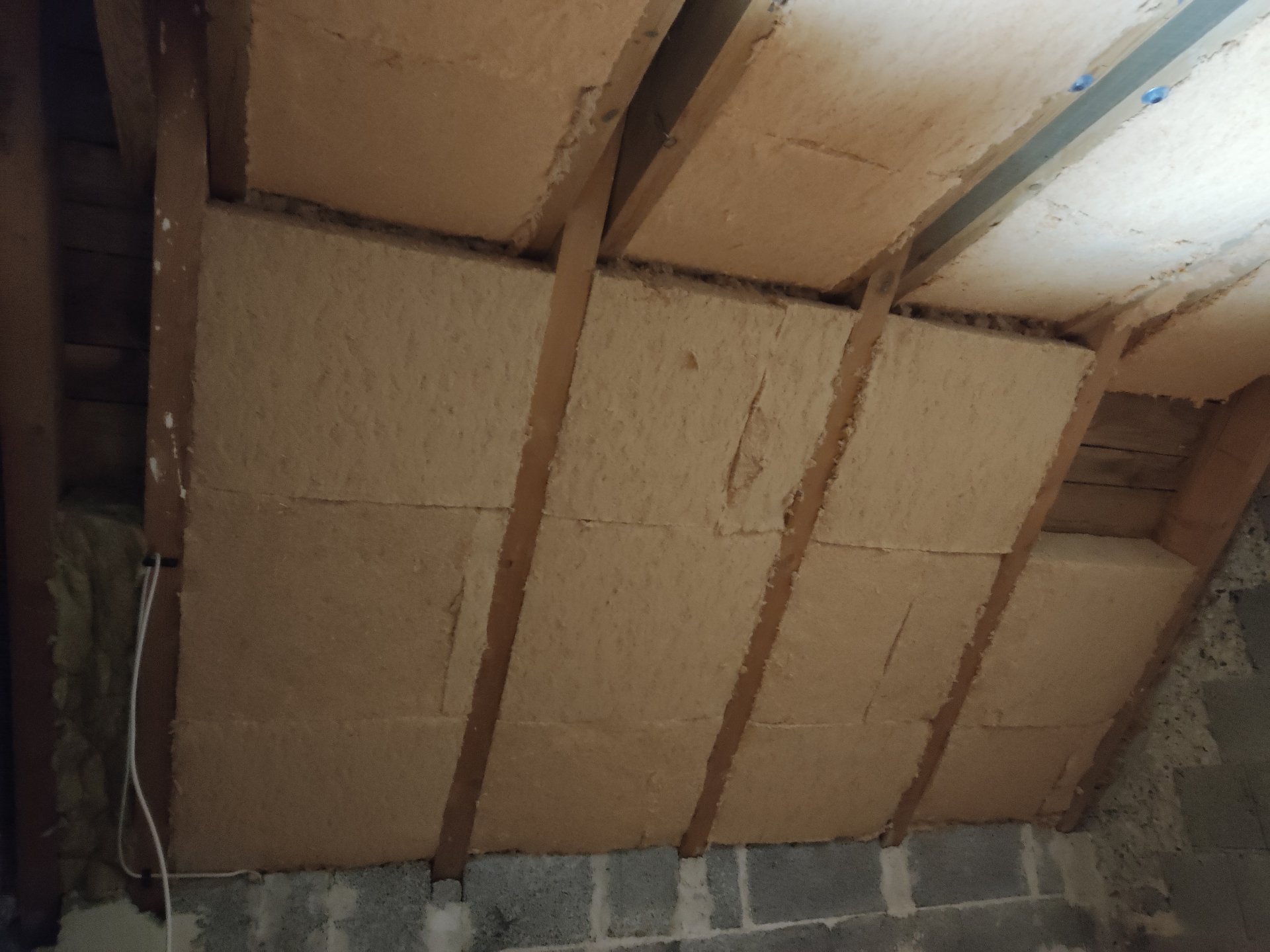

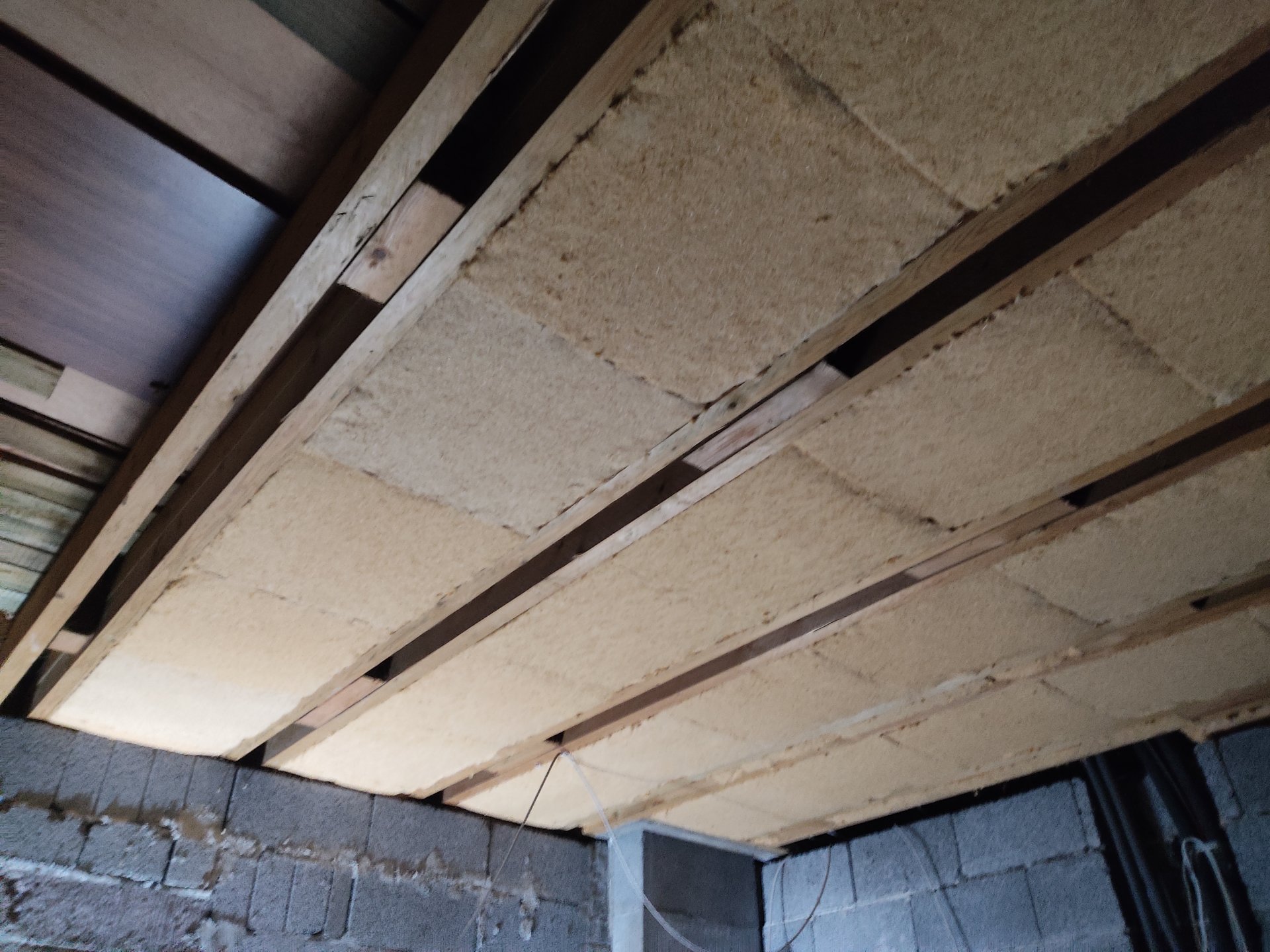

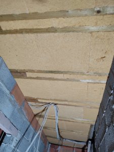

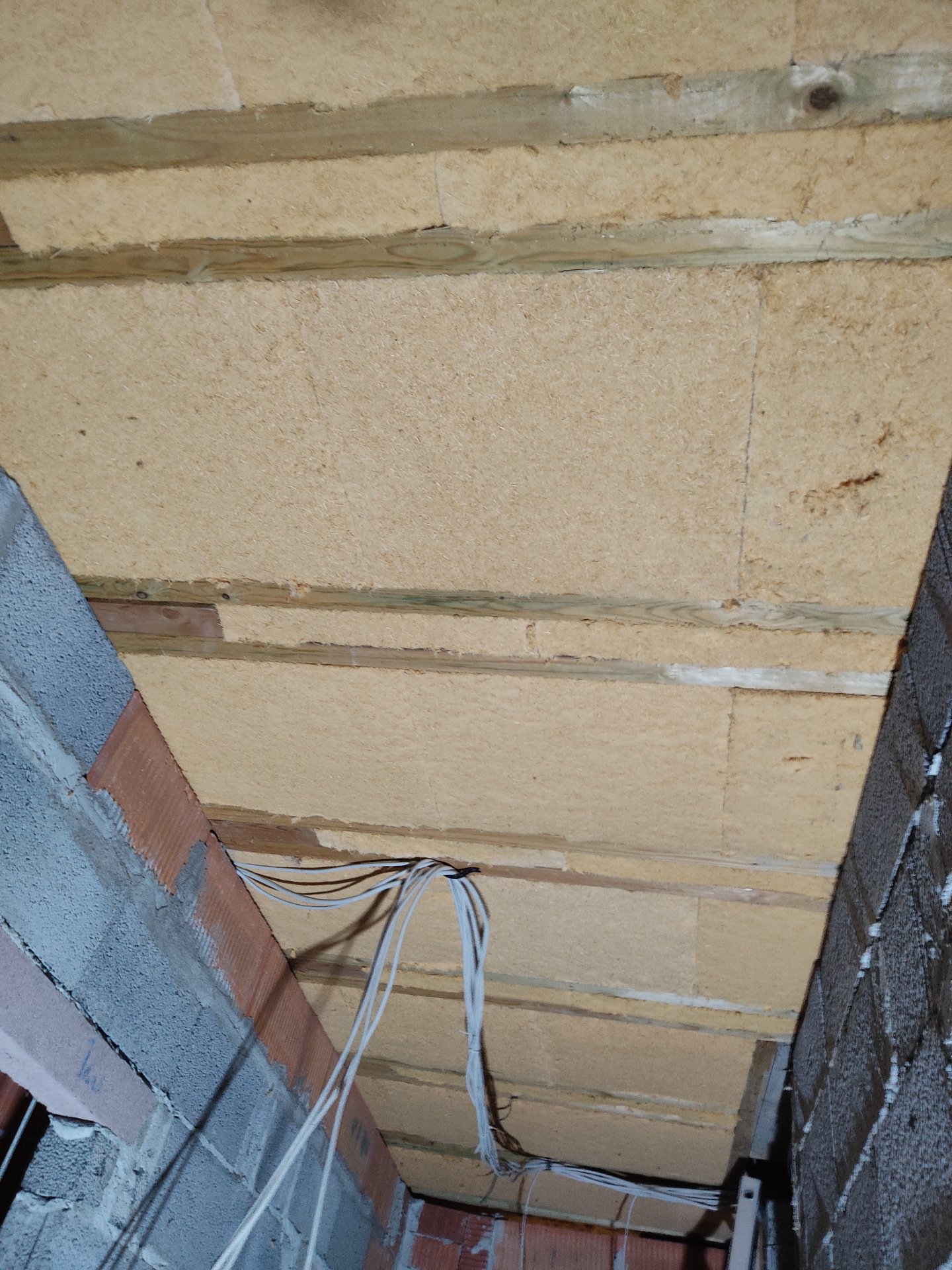

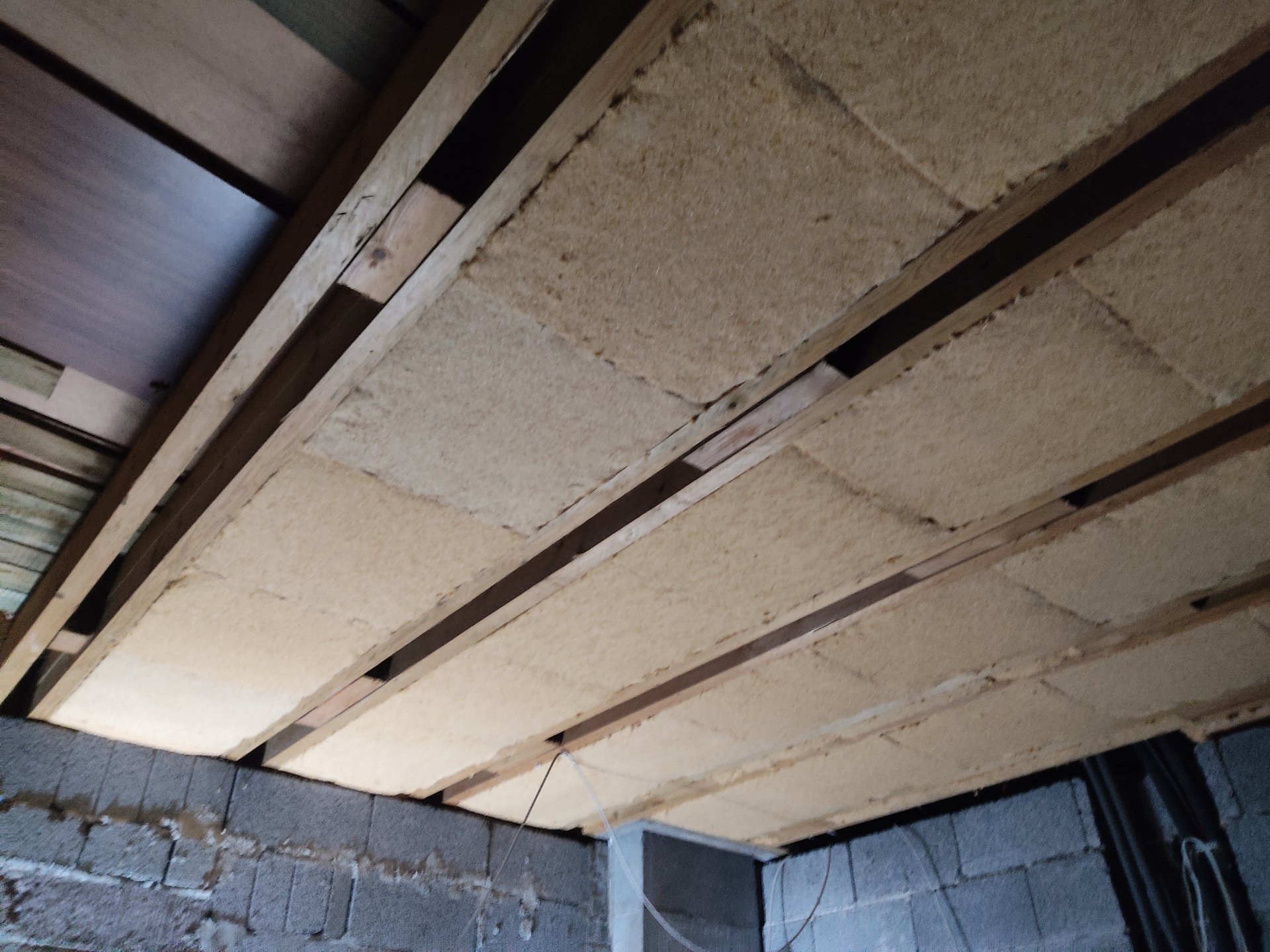

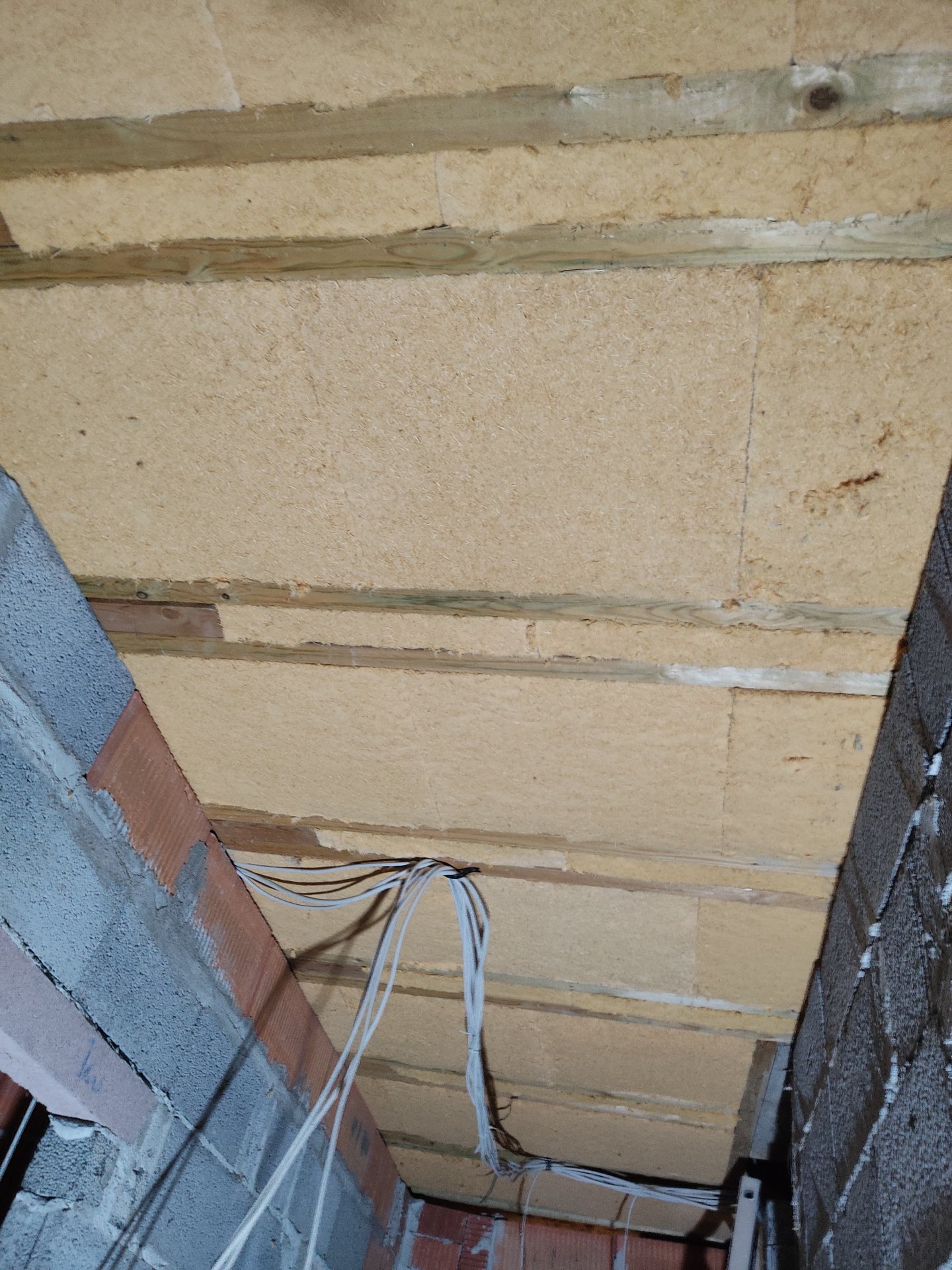

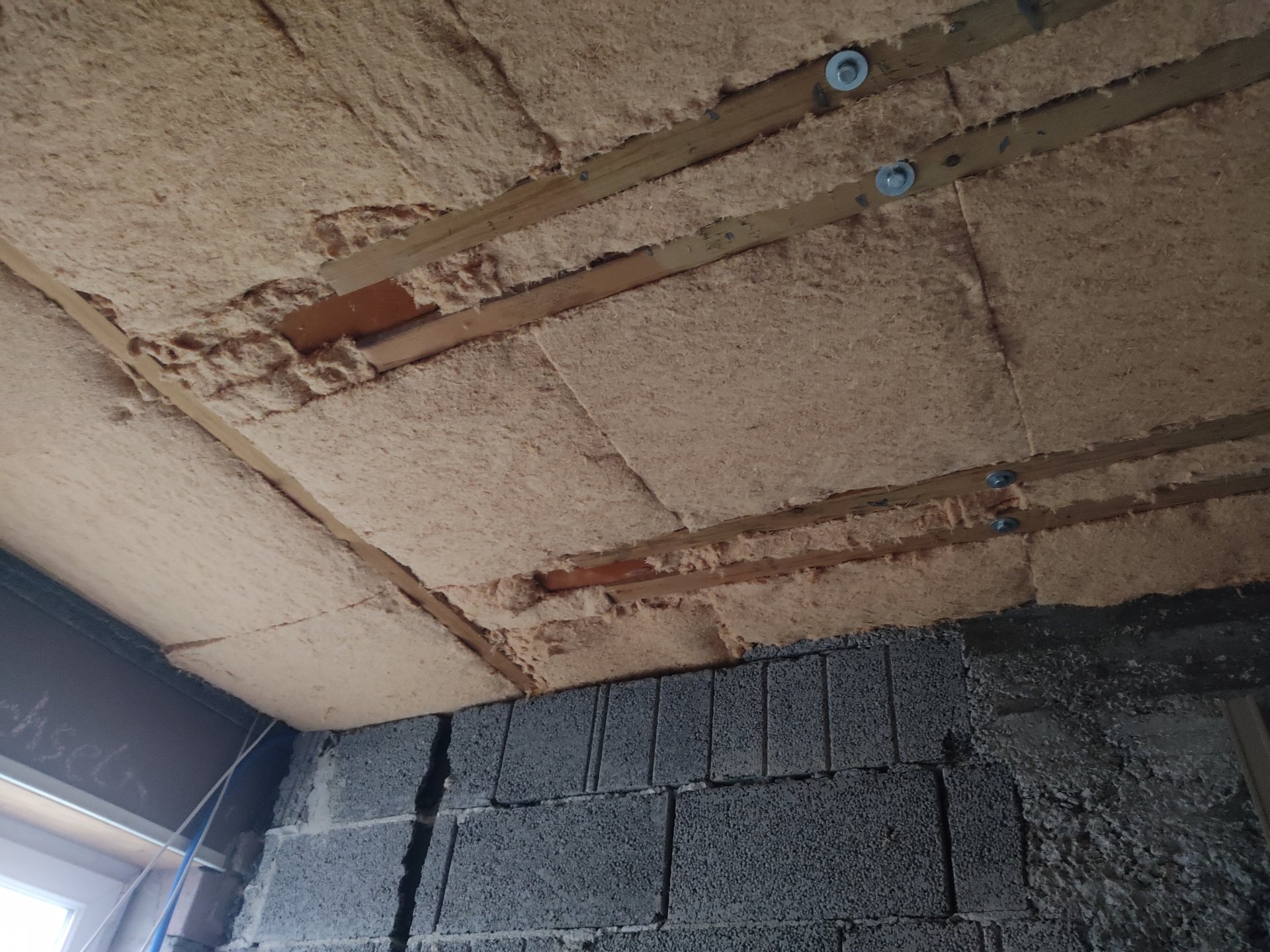

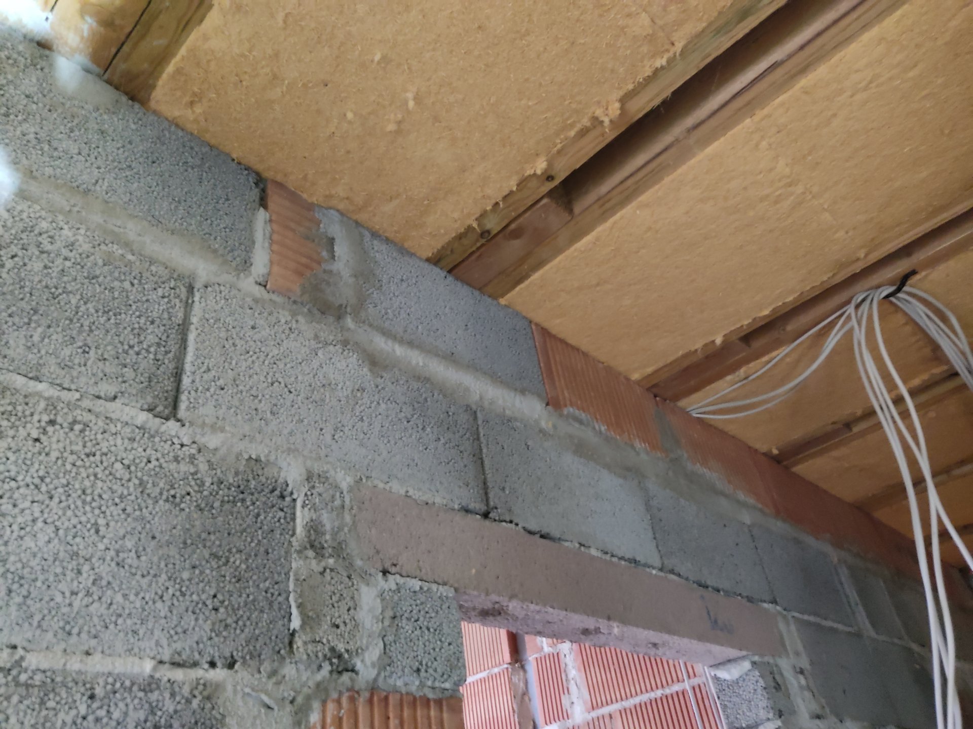

    Die Zwischenwände ragen nicht in die Dämmung, jedoch sind diese teilweise bis an die Sparren gemauert. Es sind 11,5er Mauern, gestützt wird da nichts. Einfach nur zu hoch gemauert.
    Anbei ein Paar Fotos. Teilweise noch nicht fertig gestellt, da ich bei Regen die neue Palette nicht öffnen und hochtragen wollte.
    Bei dem einen Foto, wo sich der Kamin befindet(Ausragung) soll in den nächsten Monaten die Treppe ins Dachgeschoss erstellt werden, wohl Ende des Jahres/Anfang des neuen Jahres.

    Da gehört ein Glattstrich auf die Wand und an die Wand angeschlossen. Alles andere wird nicht funktionieren.
    Dann gibt es aber noch 2 sachen zu beachten:
    - vertikale Hohlräume in den Steinen: Es muss sichergestellt sein, dass durch Steckdosen und sonstige E-Dosen keine Luft vertikal in der Wand nach oben kann. Bei sachgerechtem Mauerwerk ohne Dosen in der oberen Steinreihe dürfte das gegeben sein.
    - Kabel: Durchdringungen müssen entsprechend behandelt werden. Ich verlege daher alle Kabel auf der Rauminnenseite, d.h. unter der DB, und stelle durch die Wand hindurch entsprechende Durchbrüche für die Kabel her. Hier ist dann aber wieder Punkt 1 zu beachten!

    Ich habe bereits die ProClima Intello sowie das Pro Clima Contega PV Anschlussband da, sodass die DB eingeputzt wird. Die Kabel werden natürlich unterhalb der DB montiert. Luftdichte Dosen sind soweit auch vorhanden. Geht mir aktuell nur darum ob ich mir die Mühe machen soll und ca 40m Innenwände abflexen soll oder ob die DB raumweise verlegt wird.

    ok, einputzen passt. Wie gesagt, in dem Fall raumweise verlegen. Mache ich auch so. Die raumübergreifende Verlegung ist m.E. nur bei Ständerwänden zweckmäßig. Ich halte es für sinnvoll, wenn abgetrennte Räume auch lufttechnisch so weit abgetrennt sind, dass die Luft nur definiert durch Tür und Fenster gehen kann.
