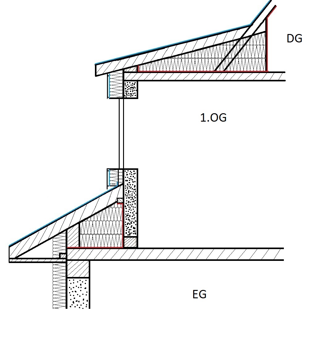

    Servus,
    zwar gibt es schon zig Themen zur Dampfbremse und ich habe nun auch schon ewig gesucht aber die passende Antwort für mich leider noch nicht gefunden.
    Ist die Verlegung der Dampfbremse wie im Bild rot eingezeichnet, so machbar im Bezug auf der Tauwasserproblematik?
    Oben: Hinterm Kniestock möchte ich die Fläche bis hoch in die Sparren zur Dachhaut dämmen. Zwischensparren Dämmung im DG, 240 MiWo 035.
    - Hat es negative Auswirkungen so unterschiedliche Dämmstoffdicken in einer Dachschräge zu haben?
    Unten: Der Drempel vor der Gaube ist zur Zeit von außen offen. Die Dampfbremse wie eingezeichnet zu verlegen wäre also relativ einfach. Zwischen den Sparren, und der ganze Drempel soll auch hier mit MiWo 035 ausgefüllt werden.
    - Ist es ungünstig die Dampfbremse vor die Gaubenwand und über die Holzbalken Decke vom EG zu verlegen :confused:
    Dampfbremse hat ein festen Sd-Wert 20. Unter die Unterdeckbahn kommt eine Sparschalung aus Fi./Ta. Bretter daher der etwas Höhere Sd-Wert der Dampfbremse
    Aufbau Bestand:
    Holzbalkendecke: EG und OG jeweils 20cm.
    Gaubenwand: 20cm Leichtbeton Vollblocksteine ohne Installationsebene
    Aufbau Geplant:
    Gefache der Holzbalkendecken mit Steinwolle ausfüllen.
    200mm Holzfaserplatten mit Hinterlüfteter Fassade an der Gaubenwand.
    Die blau eingezeichnet Unterdeckbahn passt soweit denk ich.

    Ist das Dachgeschoss bewohnt? Wenn nein, dann würde ich die Decke über 01.OG von unten mit der Dampfbremse versehen.

    ja das Dachgeschoss ist bewohnt. Darum auch die 240er Zwischensparrendämmung und die Dampfbremse entlang der Sparren nach oben eingezeichnet.

    Niemand eine Idee?
    Ich weiß das die Dampfbremse ja so nahe wie möglich Raumseitig gehört, aber ich habe bedenken ein sauberen und luftdichten Anschluss durch die alte Holzbalkendecke zu realisieren.
    Da der Raum mit der Gaube schon recht klein ist, soll es an der Gaubenwand von innen auch keine Installationsebene geben. Die Dampfbremsfolie unter dem Putz zu packen ist mir auch zu Riskant falls dort mal Löcher gebohrt werden.
    Wand der Gaube hat 140mm Leichtbeton Vollblocksteine doch nicht wie oben beschrieben 200mm
    Dämmung auf der Gaubenwand kommt nun 240er Holzfasserplatten 039. Damit verschiebt sich nun nochmal der Taupunkt weiter nach außen von der Dampfbremse aus gehend.
    Könnte ich mit dem Aufbau wie oben beschrieben irgendwo Probleme haben?
