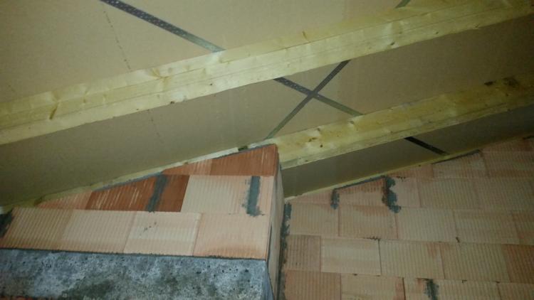

    unsere Zwischenwände sind auf der gleichen Höhe wie unsere Sparren.
    Wenn man nun eine Zwischensparrendämmung anbringt, wird die Dampfbremse pro Raum mit den Wänden verklebt oder versucht man die Folie üben den Zwischenwänden durch zu ziehen und verklebt diese "nur" mit den Außenwänden?

    genau Oberkante Sparren oder genau Unterkante Sparren oder ist da vielleicht doch eine kleine Differenz?

    Unterkante Sparren ist Oberkante Zwischenwände

    Wände oben verschlossen? Bzw. Ringanker auch in allen Innenwänden vorhanden?

    Ja, Ringanker geht durch alle Innenwände..

    schade. schön wär's gewesen, wenn die Wände 2-3cm niedriger gewesen wären. Dann hätte man die Folie noch sehr gut durchziehen können. ggf. auch die Unterkonstruktion. Ob das hier noch geht?

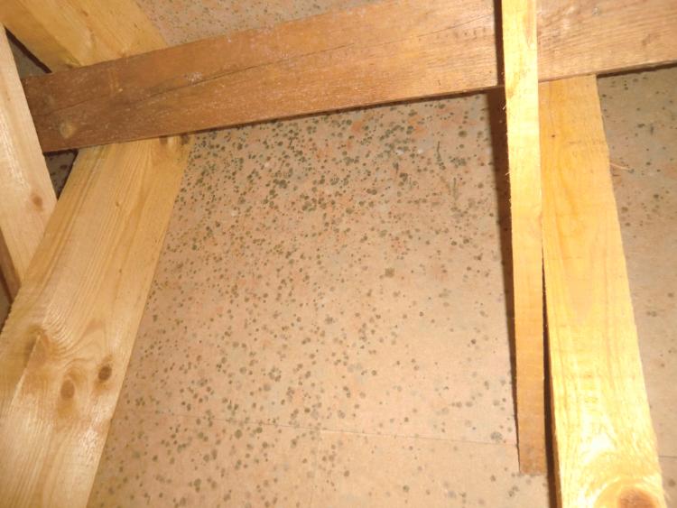

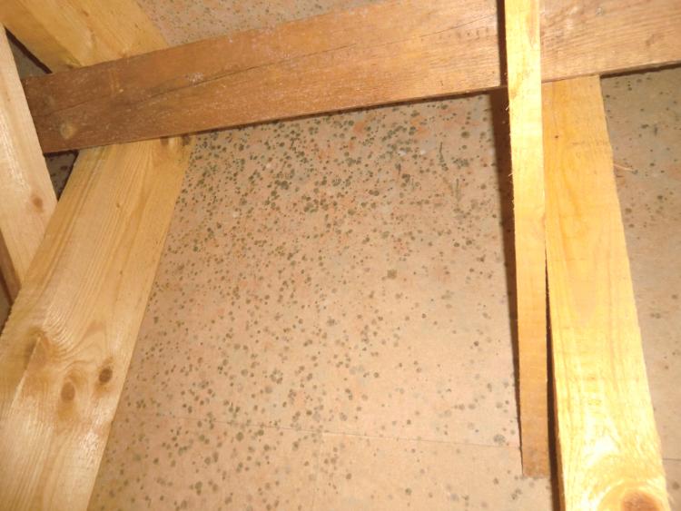

    Ich kenne Baustellen ,da wurde vor
    dem Verputzen die Dämmung eingebaut und die Dampfbremse am Mauerwerk verklebt und der TB hat sporadisch hier und da mal Dachlatten angeschraubt .
    Was mit den Dachlatten passierte, als der Innenputz und danach der Estrich noch eingebaut wurde kann man sich denken.
    Da bringt selbst regelmäßiges Lüften nichts....

    Rückblick zu dem Foto :
    Wurde das bei den Außenwänden auch so gemacht ...Sparren direkt auf die Mauerkrone ?

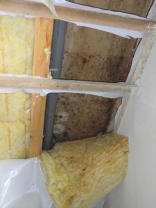

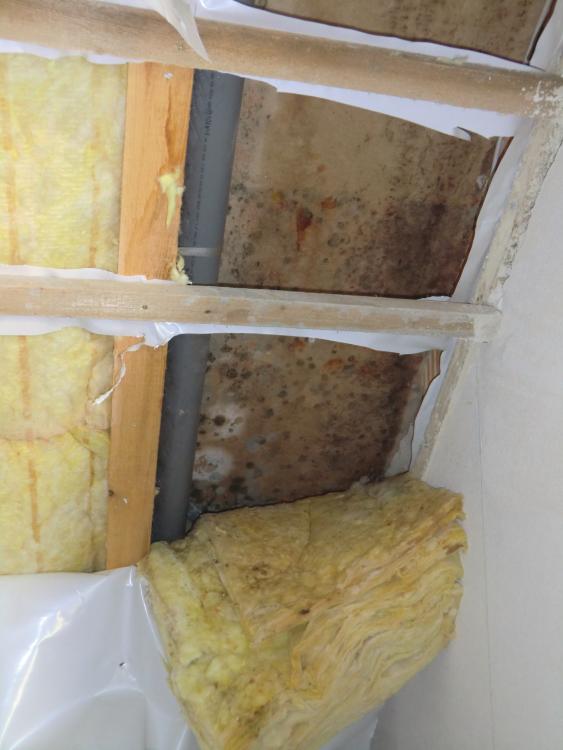

    da habe ich lieber eine geschimmelte Dachlatte, die ich noch austauschen kann, als so was (nein, die Ursache hing hier nicht mit der Entlüftungsleitung zusammen; die UK-Dachlatten sind hier im Übrigen schimmelfrei); auf dem zweiten Foto war sogar die Folie schon dran, es hätte sicher deutlich schlechter ausgesehen, wenn diese nicht da gewesen wäre:

    Was man aber auch schon gesehen hat wenn die Dampfbremse vorher dran war, das sich durch die viele Feuchtigkeit, estrich , besonders aber putz, der ja auch das Mauerwerk durchfeuchtet am Übergang zur Folie und dann hinter der Folie austrocknet/kondensiert , man hat ringsherum gesehen das hinter der Folie tropfen sich bildeten an den Verputzten Wänden.
    Man kann aber nicht mehr sehen wie arg es ist ohne es wieder auf zu machen, dann doch lieber erst mal offen lassen und gescheit austrocknen lassen bevor ich mit der Dämmung anfange.

    ALso bei dem einen war keine Folie, bei dem anderen aber schon und beide haben geschimmelt ???
    Was ist jetzt besser ?
