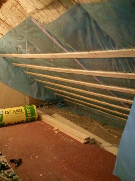

    Bin kein Experte, verstehe die Fragestellung aber nicht - Bei einem Sparrenabstand von 65cm ist das überhaupt kein Thema.
    Im OG habe ich Sparrenabstände von teilweise 86cm gehabt und der Klemmfilz hat selbständig ohne Gegentun gehalten. (es kommt auf die Qualiät und Lagerdauer der Dämmung an, hatte isdochegal)
    Danach kommt die Dampfbremse angetackert an die Sparren und die Schalbretter (22mm x 100mm) quer auf die Sparen und gut ist - Danach kannst du wunderbar beplanken.
    Wo soll die Dämmung denn hin? Das Ganze wird doch von den Schalbrettern/Dachlatten gehalten - Zudem wiegt das ganze doch überhaupt nichts.

    Sind 22 mm Bretter nicht etwas dünn?
    Zumindest das obere auf dem Bild scheint bereits jetzt einen Bauch zu haben. Wenn da noch GK drauf kommt.
    Was meinen die Profis?
  18. #18 Gast943916, 24.09.2012
    Gast943916
    Gast943916 Gast
    22 mm sind sträflicher Leichtsinn, 24 mm wäre das mindeste, ich persönlich verarbeite (wenn Holz) 30 mm
    bei dem Bild frage ich mich wie die Dampfsperre (wenn es denn eine ist) luftdicht angeschlossen werden soll....

    Wieso wurden meine Postings gelöscht?
    Unabhängig davon, warum hinkt der Vergleich?
    Eine Dachlatte von 30mm x 50mm Querschnitt trägt sicher nicht mehr als 100mm x 22mm, der große Vorteil der Schalbretter ist, dass sie günstig sind (0,60 €/lfm) und
    eine große Auflagefläche für die Trockenbauplatten bieten. Letztlich soll jeder bauen wie er mag - Ob nun mit Dachlatte oder Schalbrett, funktioniert beides. (bei mir hat die Konstruktion
    bis zur Renovierung 30 Jahre gehalten ;))
    Bei dem Foto geht es ja nicht um die Dampfsperre, sondern dient nur den Aufbau zu zeigen - Die Dampfsperre auf dem Foto ist ja längst nicht fertig, die wurde nach oben natürlich noch fortgesetzt und seitlich am Giebel und unten am Mauerwerk verklebt.
