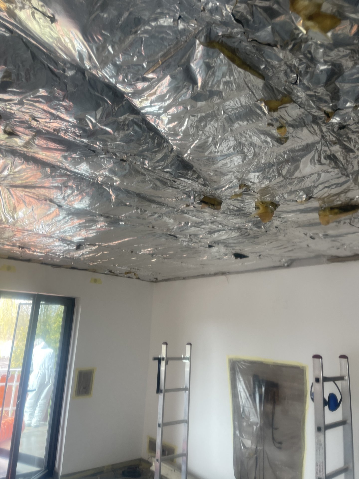

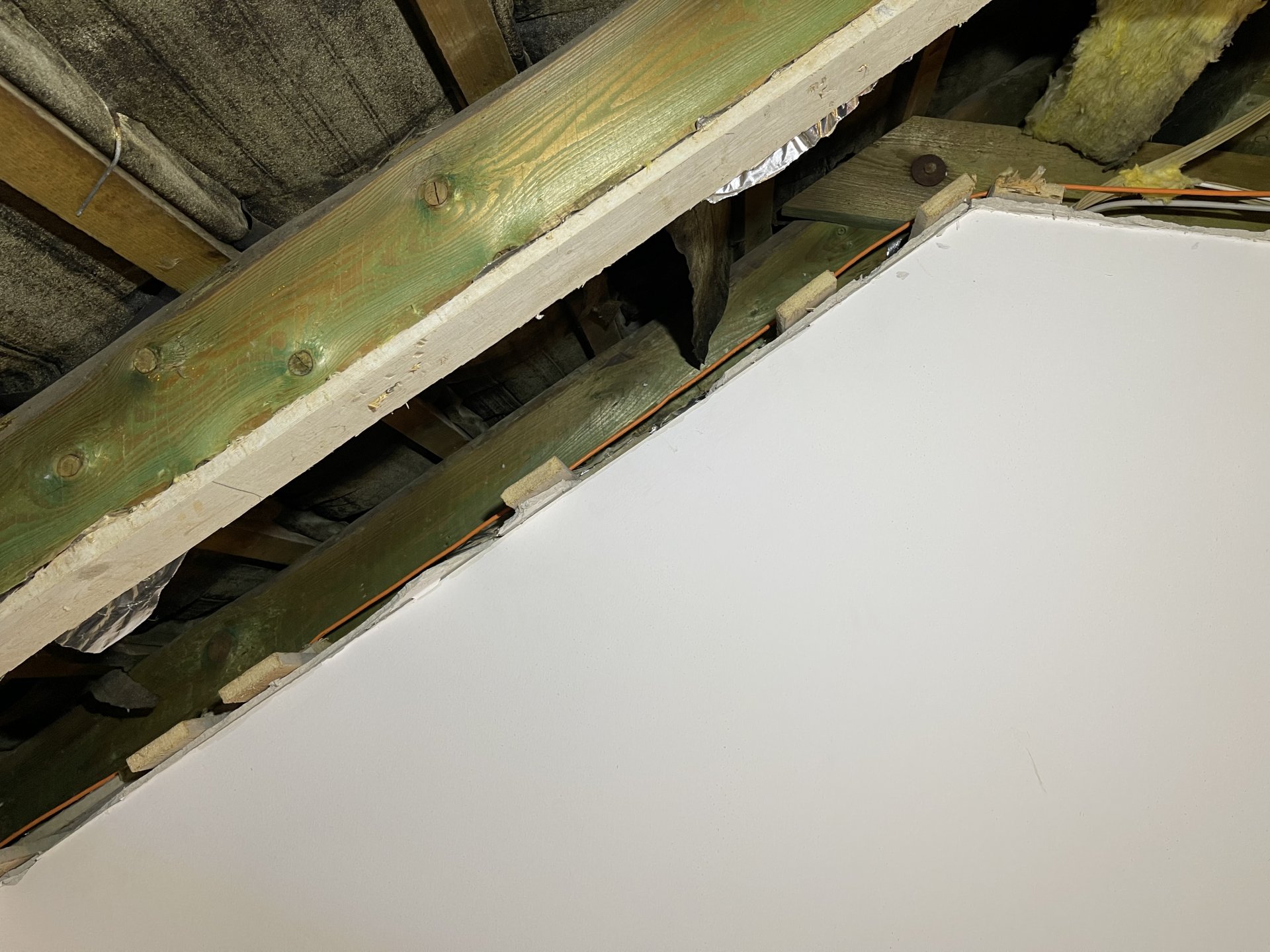

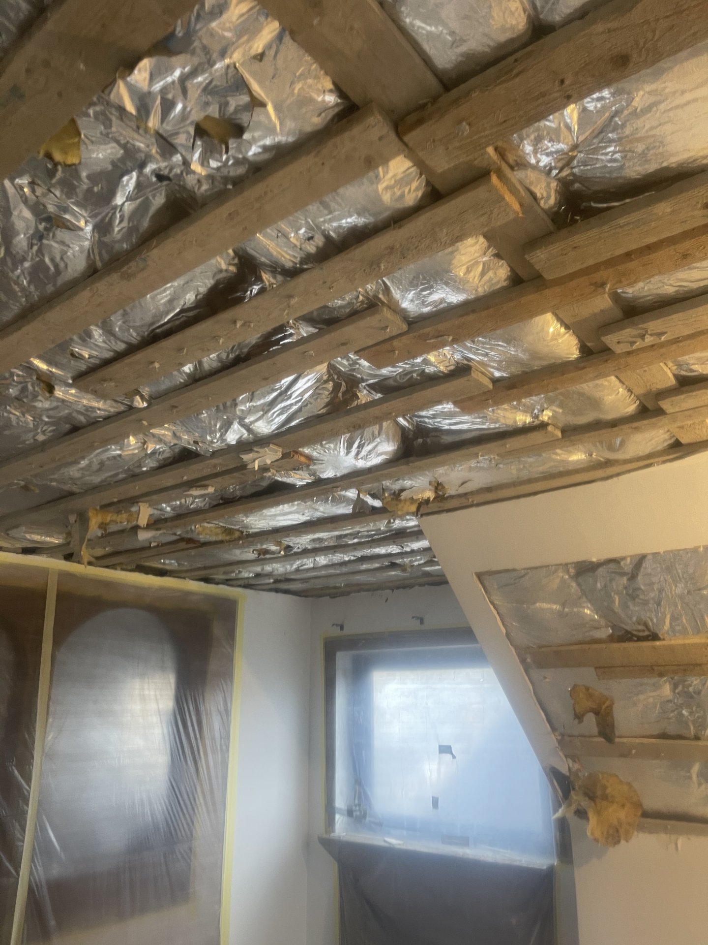

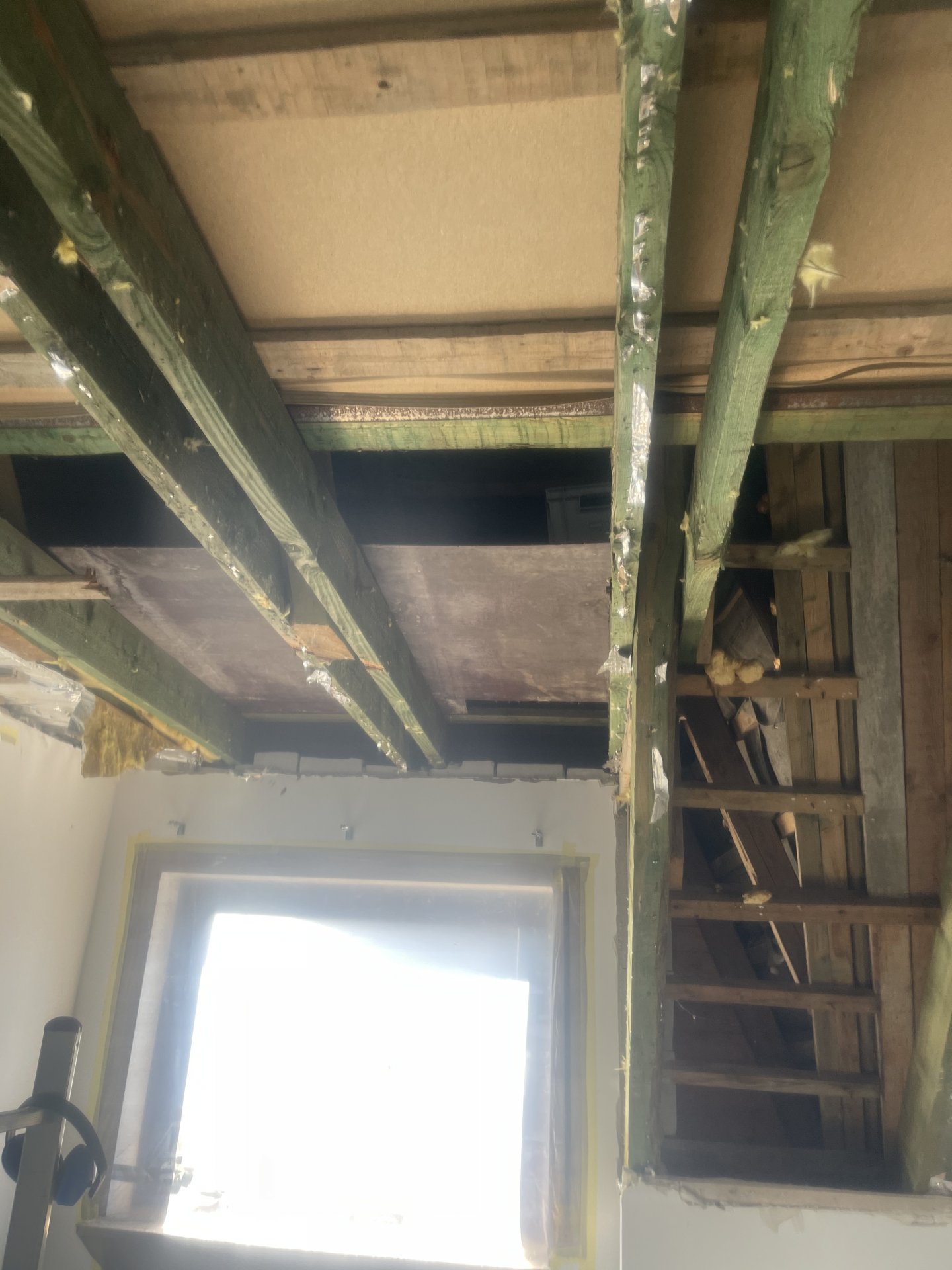

    Hallo liebe Gemeinde,
    da ich im Haus einen verstecken Feuchtigkeitsschaden hatte, war ich gezwungen die Decke aus Fermacellplatten abzureißen. Da drunter war eine aluförmige Folie verlegt, was auf der Außenseite zum Teil sehr verschimmelt war.
    Da ich zum größten teil alles selber mache, wollte ich gerne eure Meinung hören, wie man am besten die Dampfbremse verlegen sollte. Der Anschluss in die anderen Zimmer musste ich trennen und zum Teil waren sie auch gar nicht angeschlossen.
    Ich danke euch für eure Unterstützung.

    Am besten horizontal zur Dachschräge...

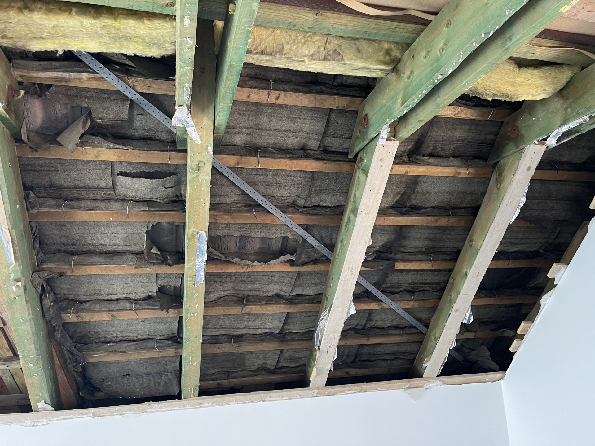

    Das größte Problem sind die Pappdocken. Deswegen die Alukaschierte Dämmung. Hier muss eine Dampfsperre eingebaut werden und die muss zudem sehr genau verlegt und verklebt werden.

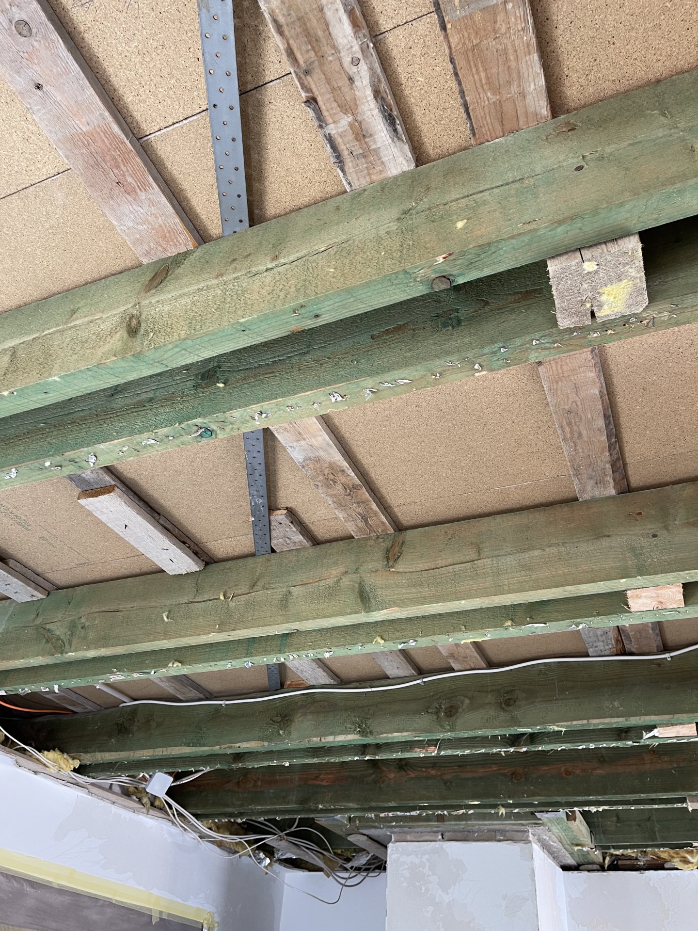

    Ja die Pappdocken wollte ich entfernen und eine innensparrenbahn verlegen.
    Soll ich versuchen die Dampfbremse an die alufolie anzuschließen oder lieber an die wand?

    Da ist Vorsicht geboten. Die Unterspannbahn dient dazu Wasser nach außen abzuleiten. Das ist der Regel nur schwer realisierbar. Da der Traufbereich in der Regel verbaut und somit nur schwer mit der Unterspannbahn erreichbar ist.

    Gib mal oben in der Suchefunktion "Pappdocken" ein. Da wurde schon alles gesagt.
    das ist Dein Problem und nicht, wie man die Dampfbremse befestigt/verlegt.
    Ohne fachkundige Begleitung vor Ort(!!) fällste, vereinfacht gesagt: auffe Schnauze.

    Welches Baujahr ist der Dachstuhl ? Grün imprägniert

    Das Haus ist von 1986. Die grüne Imprägnierung keine Ahnung was da drin ist.
    Wäre eine Dampfbremse oder Dampfsperre hier angebracht? Der Dachboden dadrüber ist ausgebaut.

    der wird zwar nicht bewohnt, aber wir haben die Heizung auf 1 gestellt damit die Fenster nicht mehr beschlagen und Schimmel entsteht.

    Wenn er zur thermischen Hülle gehört dann dort auch dämmen und entsprechend die Dampfbremse/Sperre dort anbringen
