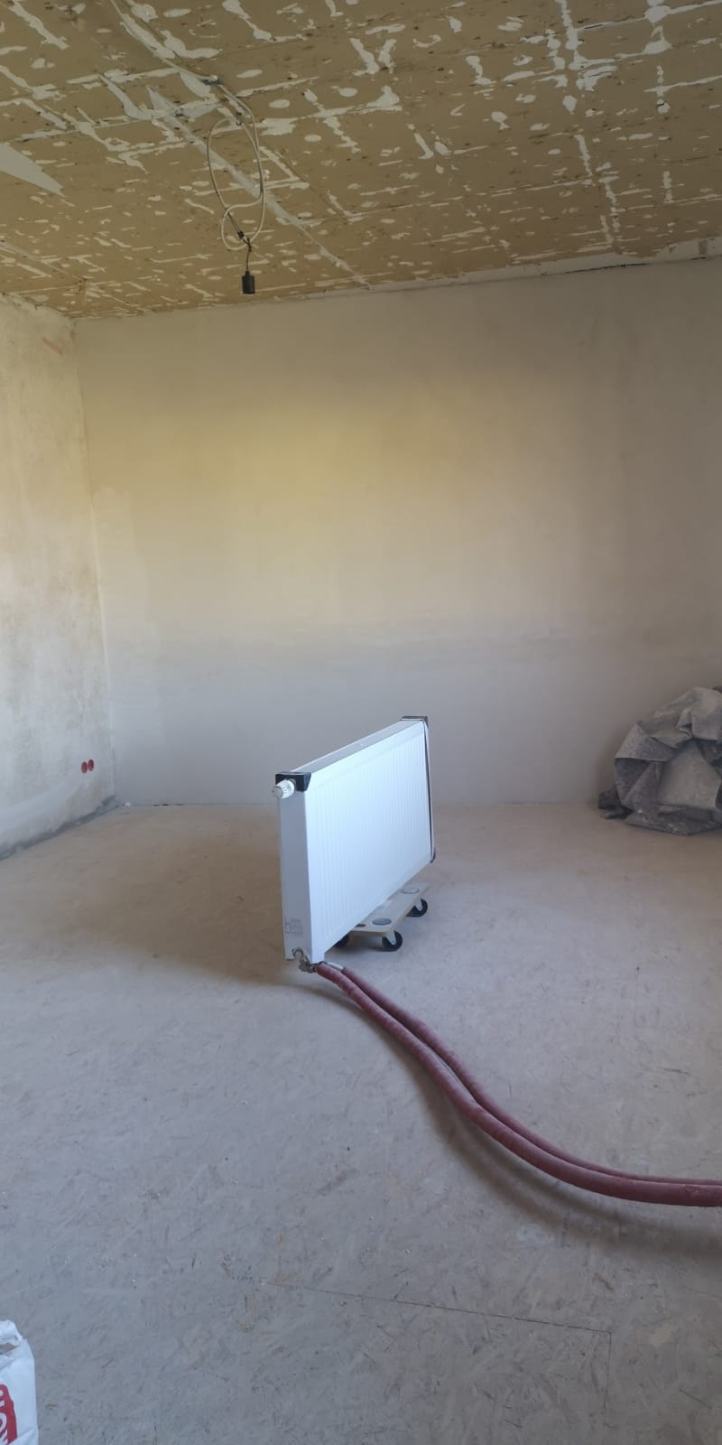

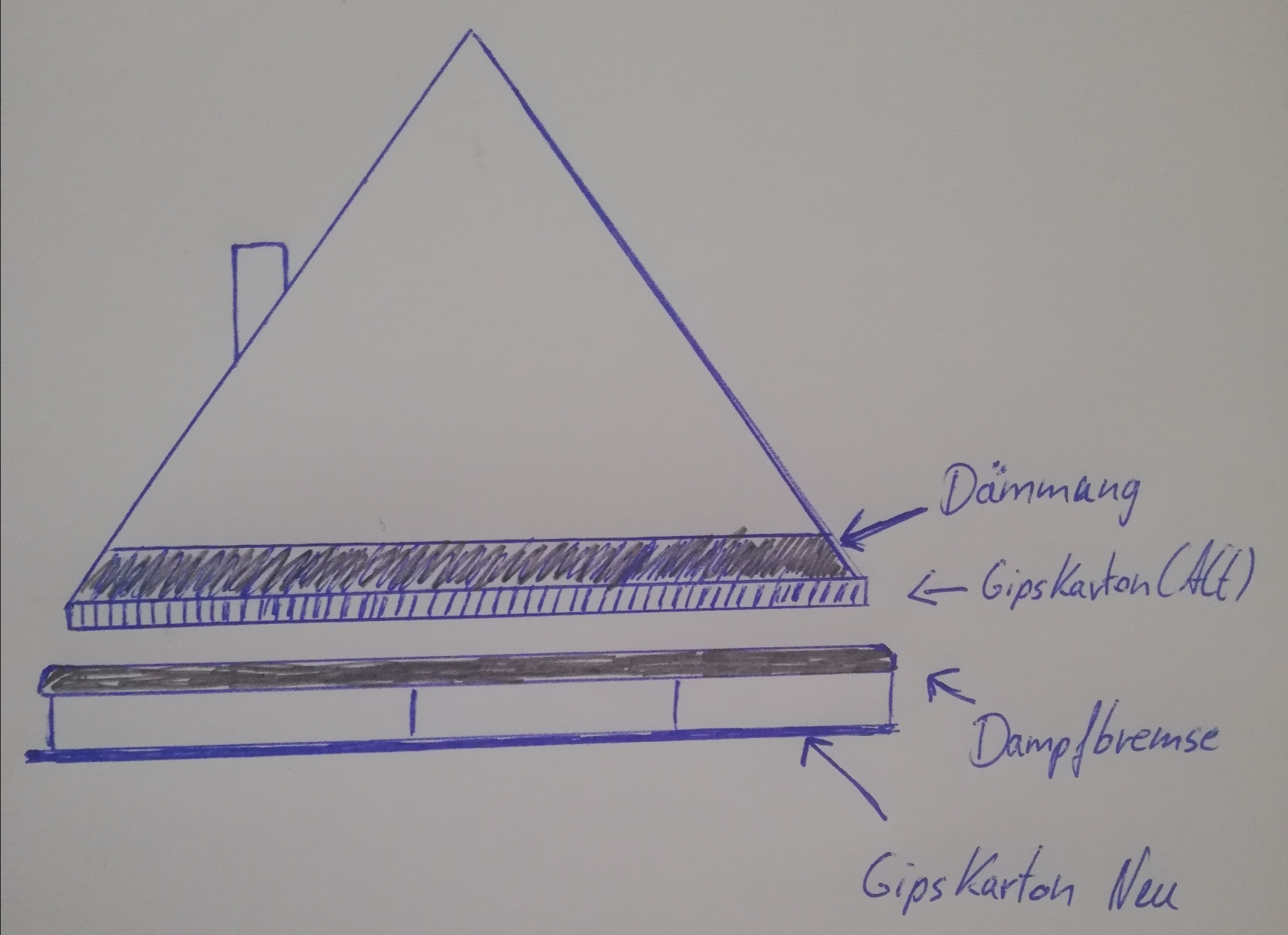

    Hallo liebe Bauexperten,
    kann ich auf einer alten Gipskartondecke eine Dampfbremse befestigen? Oder gibt es da Probleme? Bild 1 aktuelle Situation und Bild 2 mein Plan. IMG-20200415-WA0002.jpg IMG_20200415_200911.jpg

    Du müßtest die Materialien genau bezeichnen und auch die Decke,
    vermutlich Altbau?

    Decke raus und neu
    Abgesehen davon ist es der Dampfbremse, sofern diese überhaupt tatsächlich nötig ist, egal ob sie an einer alten oder neuen Decke hängt. Hauptsache gut verklebt an den Stößen und wand Anschlüssen

    Der Dampfbremse ist es relativ egal, ob da nochmal Gipskarton (alt) dazwischen ist oder nicht. Aber um es sauber auszuführen würde ich die alte Decke schon abreißen. Wenn du es mit Abhänger machst, willst du ja auch sehen, wo du sie anschrauben kannst.

    wie alt ist denn "alt"?
  6. Phili
    Phili
    15.04.2020
    1985-1990

    Kann mich hier nur anschließen. An und für sich scheiß egal, allerdings wäre es sinnvoll die alten Platten runter zu machen. Evtl. lässt sich ja die alte Unterkonstruktion noch nutzen. Vermutlich liegt hier das dilämma in der Entsorgung?
  8. Phili
    Phili
    15.04.2020
    Die Entsorgung wäre hier nicht das Problem,eher das dann die Dämmung mit runter fällt .

    Wenn hier nicht von oben gedämmt wurde, dann halte ich das für eher unwahrscheinlich, schließlich müssen die ja die Dämmung auch irgendwie raufbekommen haben, ohne dass sie runterfällt. Wenn die Dämmung im Laufe der Jahre nicht mehr so gut ist, sollte man evtl. darüber nachdenken sie gleich zu ersetzen. Ansonsten hält die Dampbremse die Dämmung auch oben wenn sie nur leicht locker sitzt.
    Vielelicht öffnest du einfach mal ein paar Quadratmeter um dir die Sache mal anzusehen.

    Bei einer Betondecke wäre eine Dampfbremse unnötig- deshalb meine Frage nach dem Aufbau.
    Bei kapillaren Dämmmaterialien und diffusionsoffener Oberseite kann die Dampfbremse ebenfalls entfallen.
    Ohne Materialbezeichnung kann nichts konkretes mitgeteilt werden.
  11. Phili
    Phili
    15.04.2020
    Die Dämmung wurde von oben nur drauf gelegt,Dampfbremse ist leider nicht verbaut wurden.
