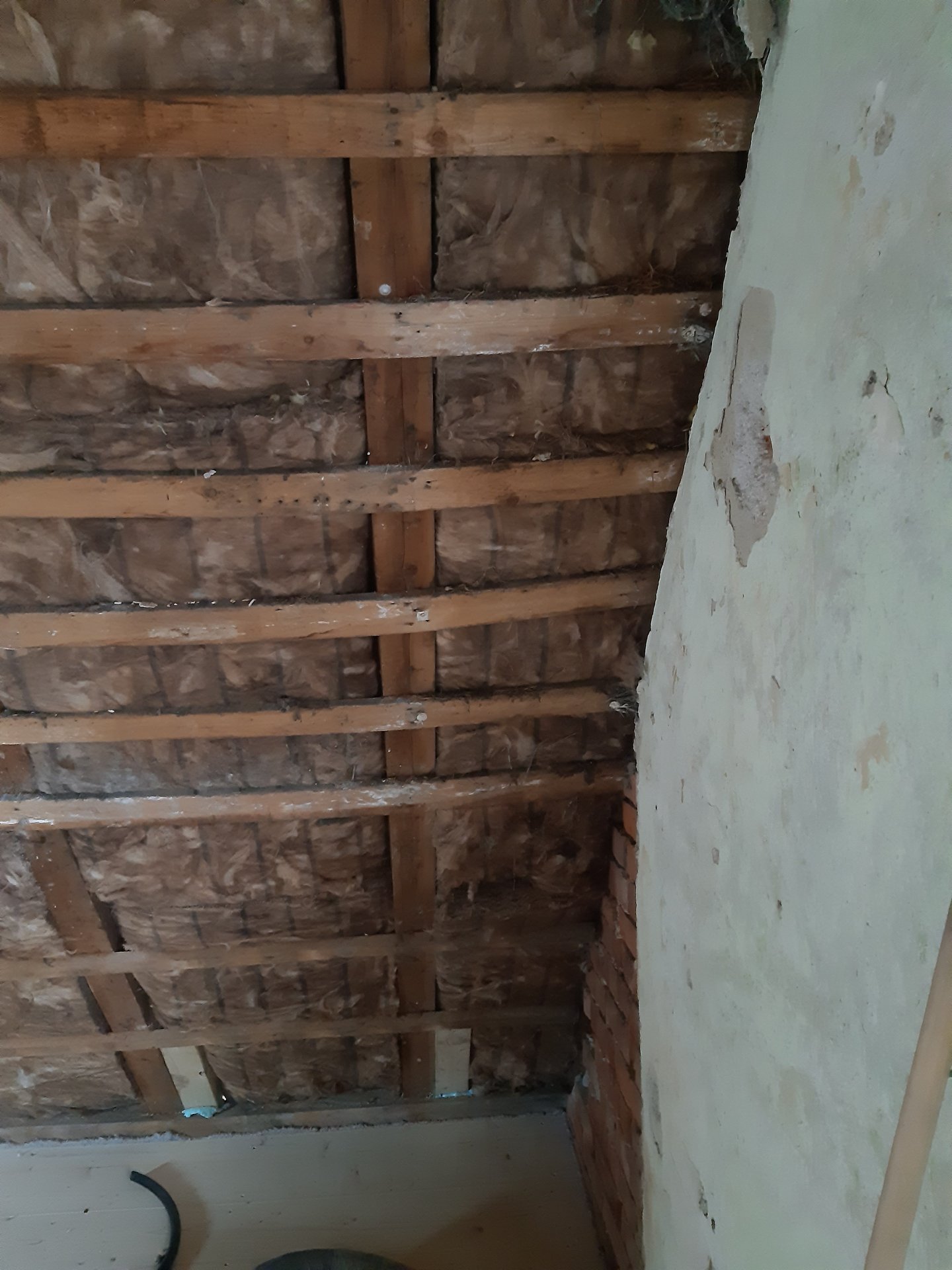

    Ich hab ein kleines Problem mit dem Anschluß der Dampfbremse am Giebel.
    Die äußeren Sparren liegt zur Hälfte auf der Außenseite des Giebels auf. Der letzte Sparren den ich zum Befestigen hernehmen kann ist 40 cm von der Innenwand entfernt. Ist es besser noch einen "Hilfssparren" 6 auf 10 oder sowas einzuziehen? Das Haus ist von 1936.
    Danke schon mal
  2. #2 Gast 85175, 07.04.2023
    Gast 85175
    Gast 85175 Gast
    Also erstmal solltest da aussen herum den Putz soweit ertüchtigen, dass da die Dampfbremse sauber verklebt werden kann, muss nicht schön sein, aber halt ohne abrupte Versätze und tragfähig. Dann klebst die DB da ran und dübelst evtl noch eine Sicherungslatte drauf.
    Eigentlich sitzt die DB unter der Querlattung, das gibt dann der Folie in dem Bereich nochmal Halt. Wenn die alten Latten bleiben geht es eigentlich noch einfacher, dann kannst ja noch was zur Sicherung an die alten Latten Schrauben (1 Latte quer zu den Latten).

    Laut DIN Anpressleiste genannte und für die Dauerhaftigkeit vorgegeben.

    Danke schon mal für die schnelle Antwort. Die alten Latten sollen eigentlich weg. KANN man den Wandanschluss auch mit einem Deckenprofil machen?

    Bei uns wurde z.T. die DB etwas länger gelassen und dann die Profile für den Trockenbau als Anpressleiste verwendet. Damit war unser Bausachverständiger zufrieden.
    Entscheidend ist, dass die DIN einen dauerhafte Dichtheit fordert. Dauerhaft heißt laut unserem BSV ca. 60Jahre. Vermutlich wird der Hersteller des Klebers dies nicht gewährleisten. Daher die Anpressleiste oder eben das TB-Profil.
    Bei uns hatten sich z.T. die nur verklebten Teile wieder gelöst, als es nach dem Estrich sehr feucht im Haus wurde.

    Also diese Blechprofile aus dem Trockenbau gehen da auch, das soll halt dauerhaft sicher angepresst werden, dann ist’s OK.
